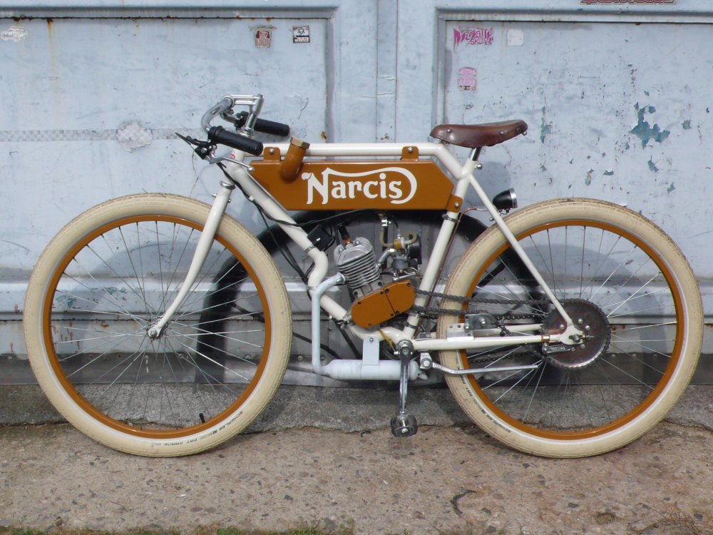

Ten filc je fajn nouzovka, dík za tip.
Pokud bych šel do vlastní, tak asi touto cestou ;)
http://www.faborit.cz/images/gallery/133-6-L1070292.JPG
