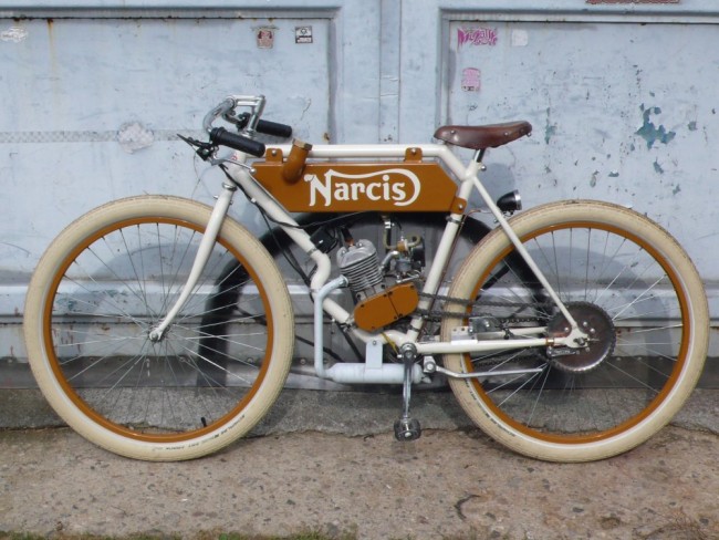

Motokolaři,
jak řešíte konstrukční netěsnost víčka nádrže? Mám tu std. nádrž, kterou ale vozím vzadu na nosiči. Od prvotní instalace se potýkám s prolínáním benzínu. Před lety jsem zkoušel doplnit gumové těsnění, což moc nepomohlo. Už jsem si zvykl, že je nádrž mastná, jak se ale snažím jezdit v civilním oblečení, vadí mi ta špína, kterou to chytá. Případně z čeho tam dát jinou, ideálně o chlup větší, nádrž?
Díky předem za tipy.
