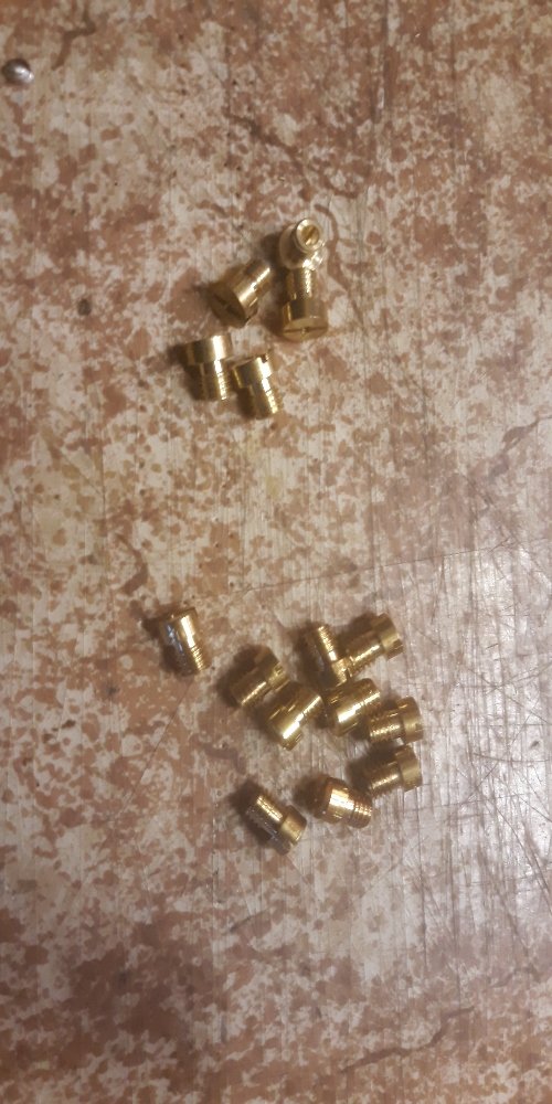

Příspěvek od romi » Čt 06. Zář 2018 10:22:16
:D
50-150
