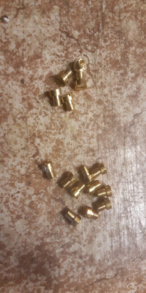

Ano, hadičky se rádi zanáší a seřizování je řádná pruda. Pokud tedy hovoříme o stejném CNS karburátoru kopie Dellorto
http://www.e-darky.eu/bazar-a-ii-jakost ... kach-.html
Kompletní "rozborka ve Fotopříloze . . .
