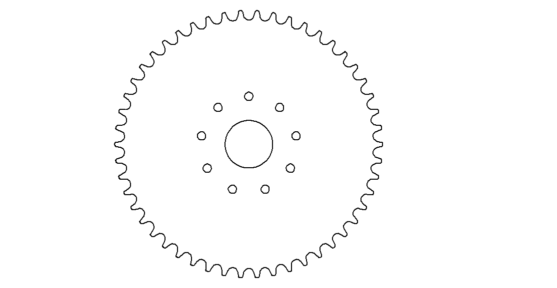

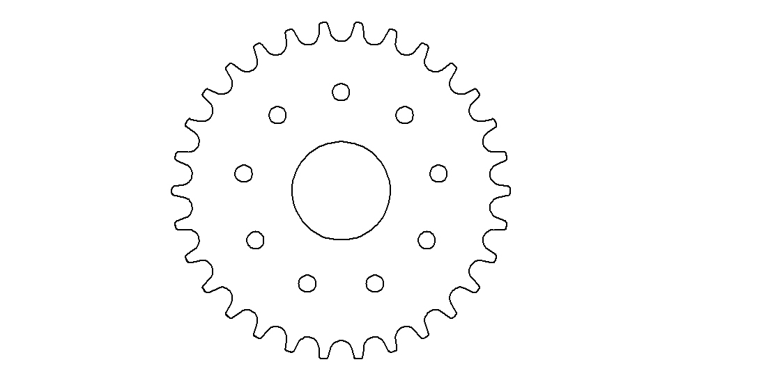

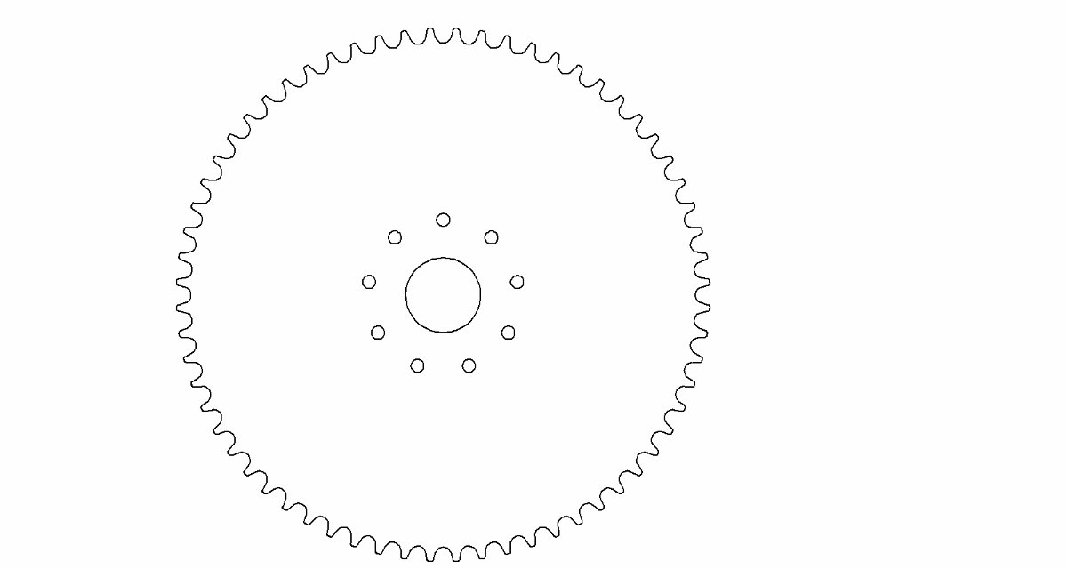

Zdravím, všiml jsem si že výběr rozet je poněkud omezený, tak jsem si navrhl vlastní, která by vyhovovala mému stylu ježdění, kdy 44 mě nevyvezlo ani do klasických libereckých kopečků a 54 zase měla síly až moc ale rychlost chyběla - rozeta 50 zubů by měla být ideální. Kdyžtak pro ty extrémnější přidám i horskou s 60 a 64 zuby a sportovní asi jen na okruh s 30, 34 a 40. Vše je připravené pro vyřezání laserem (Což je už u mnohých firem i levnější než objednat si rozetu z nějakého eshopu)
30 zubů - https://www.dropbox.com/s/qkih0uxxy364m ... F.dxf?dl=0
34 zubů - https://www.dropbox.com/s/jjgfivvoa6gdz ... z.dxf?dl=0
40 zubů - https://www.dropbox.com/s/9t9kfmycd7d15 ... z.dxf?dl=0
50 zubů - https://www.dropbox.com/s/n3j19g0l4f9jg ... z.DXF?dl=0
60 zubů - https://www.dropbox.com/s/66j9xdyfs9cm1 ... z.dxf?dl=0
64 zubů - https://www.dropbox.com/s/3ey7jj01xijdu ... z.dxf?dl=0
50 zubů
30 zubů
64 zubů

Mám 50z rozetu objednanou tady v čechách, jen už si nevybavim kde. byl to nějaký e-shop, co ty motory prodával a ta rozeta je stejná jako na ebay - prasácky pochromovaný plechový výlisek.

No vyřezat tu 50 zubů z nerezu mě stálo 250kč a za tu cenu jsem v této kvalitě bohužel neviděl. a 60z jsem snad ani na ebay neviděl.
