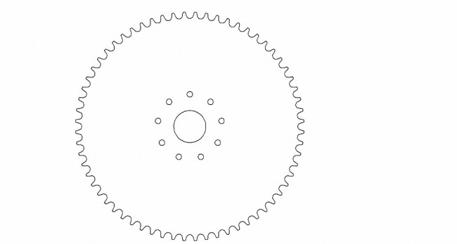

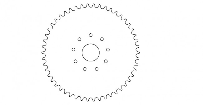

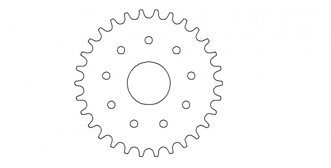

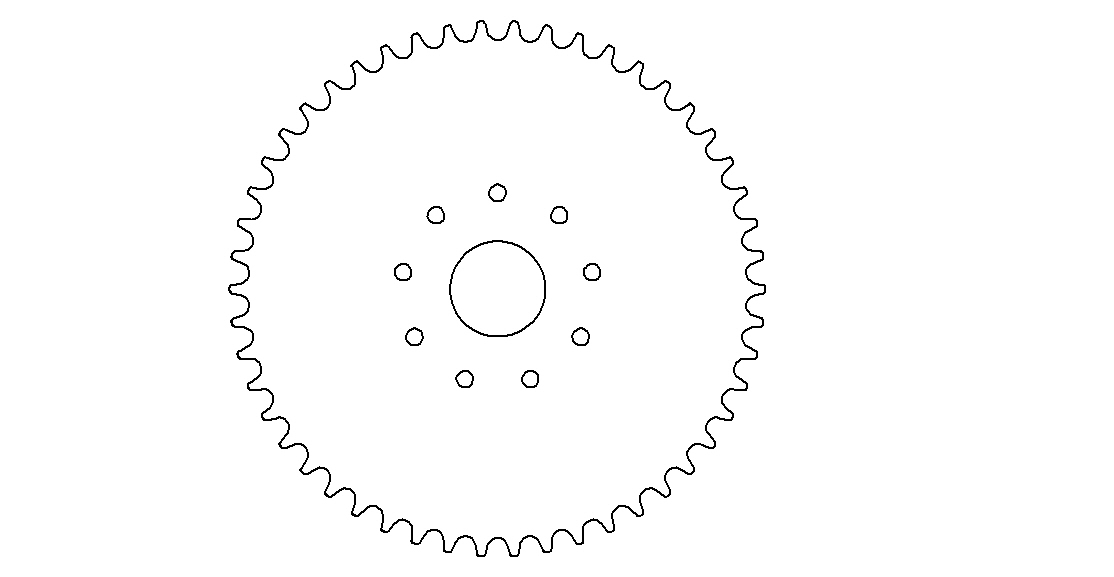

Zdravím, všiml jsem si že výběr rozet je poněkud omezený, tak jsem si navrhl vlastní, která by vyhovovala mému stylu ježdění, kdy 44 mě nevyvezlo ani do klasických libereckých kopečků a 54 zase měla síly až moc ale rychlost chyběla - rozeta 50 zubů by měla být ideální. Kdyžtak pro ty extrémnější přidám i horskou s 60 a 64 zuby a sportovní asi jen na okruh s 30, 34 a 40. Vše je připravené pro vyřezání laserem (Což je už u mnohých firem i levnější než objednat si rozetu z nějakého eshopu)
30 zubů - https://www.dropbox.com/s/qkih0uxxy364m ... F.dxf?dl=0
34 zubů - https://www.dropbox.com/s/jjgfivvoa6gdz ... z.dxf?dl=0
40 zubů - https://www.dropbox.com/s/9t9kfmycd7d15 ... z.dxf?dl=0
50 zubů - https://www.dropbox.com/s/n3j19g0l4f9jg ... z.DXF?dl=0
60 zubů - https://www.dropbox.com/s/66j9xdyfs9cm1 ... z.dxf?dl=0
64 zubů - https://www.dropbox.com/s/3ey7jj01xijdu ... z.dxf?dl=0
