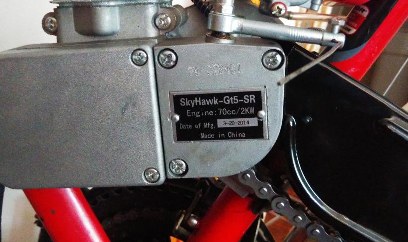

Zkus to popsat na teto fotce.

Tři šrouby na krytu s oválnou známkou prodejce záměrně znehodnotil a já nemám možnost kryt sejmout.
Řetěz mám nasazený a motor spojený se zadním kolem. Ať mám zmáčknutou spojku nebo ne, zadní kolo se ani nehne! Netuším čím to může být...

Detail krytu:

To nevypadá na záměr, ale na tupost Číňana při použití akušroubováku + šrouby z bláta.
Var. 1 - reklamovat
Var. 2 - šrouby se pokusit vyndat (lepším šroubovákem, vrtačkou, ...)
Po sundání deklu uvidíš sám, co se vlastně stalo.

Sundat kryt a nervat to.Jinak je od řetězu díra v karteru.Dát potom
imbus šrouby.

Bohužel to záměr je, jak mi bylo řečeno!

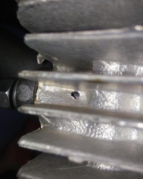

Hned běžnou kontrolou při vybalení motoru jsem našel malou dírku do hlavy motoru. To byl důvod, proč jsem telefonoval do firmy "A JE TO" (Dárky.cz). Kromě vysvětlení že nejde o závadu, nýbrž se jedná pouze o povrchový kaz vzniklý při výrobě, nemající vliv na běh motoru, jsem byl upozorněn právě na záměrně stržené šrouby krytu pastorku.

Ještě k tomu dodám, že i dodavatel v manuálu popisuje instalaci řetězu: "odmontujte kryt".
Viz obr.
Re: Pastorek se netočí
Ahoj, je to opravdu "moudrý" záměr Dona Grubeeeeho. Na kryt pastorku řetězu umístil ID motoru a proto drážky na křížový šroubovák prý odvrtává. Zanechá pouze nutu na velký plochý šroubovák. Totální nesmysl, ale já to povoluji docela jednoduše.

Nemá vůbec logiku dávat číslo motoru na kryt který se dá (měl by se dát) normálně vyměnit.

K těm bublinám na válci motoru.
Jediný válec na motoru není tlakový odlitek, ale gravitační. Při tomto způsobu se tvoří bubliny vzniklého plynu ve směsi, které jdou "ven" a vytvoří při chladnutí odlitku to, co je vidět na obrázku nahoře. Nevím proč, ale je to zpravidla vedle otvorů svorníků tzn. karburátor, výfuk. Nechci spekulovat proč, nejsem slévač.
Tyto pozůstatky po bublinkách nezasahují do pracovní části motoru a jsou tedy, zní to blbě vím, kosmetické.
Tyto informace mám od mého známého, slévače z Heřmanova Městce.
davidjavorik píše:Díky.DJ
Člověk by nevěřil jaký problém může být tak triviální věc jako je seřízení spojky . Z toho obrázku co ti tu dal J-Z je patrné princip spojky. . Pokud tam máš tu krátkou tyčinku a kuličku - zjistíš jednoduše , sundáš dekl , nakloniš bajk a když ti vypadne tyčinka a kulička jsi v polovině problému. Pokud tam vše je sundáš pravý dekl odšroubuješ pojistný šroub a zkusíš povolit matku talíře spojky - od oka uvidíš jestli se ti oddálí od lamel při zmáčknutí spokové páčky
nebo ne. Pokud ne udělej to co ti radil hned na začátku J-Z Pootoč ramínko ovládání spojky pak to celé doladíš aby ti to vypínalo ale i v záběru neklouzalo .Pokud ti tam chybí kulička z výroby nebo jsi ji ztratil koupíš v obchodě s ložisky nebo si vyrobíš delší tyčinku . Ta tvá spojka evidentně funguje když píšeš že když ji zmáčkneš svorkou tak rozepne takže už to by ti mělo napovědět kde je problém. TOR promine za "odborné" výrazy .
j-z píše:Tyčkou bych to nedoháněl, chyba bude nejspíš jinde. Pro vyloučení tohoto postupu tyčku a kuličku změř, podívám se večer nebo zítra, jak dlouhá je normálně.
Jak píše Tor, možná je jen spojka moc utažená.
Tyčka - váleček: délka 27, průměr 8
Kulička: průměr 7,8 mm
Návštěvník
Příspěvek od Návštěvník »
Tyčinka změřena 26 mm.dj
Host píše:Tyčinka změřena 26 mm.dj
Milimetr nehraje roli, si myslim.
Já nevim co řešíte a měříte.Tyčka +kulička+trn musí při montáži deklu s čepem
tlačit na vystavovací rovinu čepu.Potom nasadím na druhou stranu matku a přitáhnu
2 -3 závity.Tyčka povyleze doprava, matka přitlačuje talíř-Na vystavovací rovině
čepu máte vůli pro sjíždění obložení.Pokud ji přitáhnete víc tak to nebude mít
rezervu na vystavení.Budete muset prodloužit trn.Je to Jasný!!? :shock:
