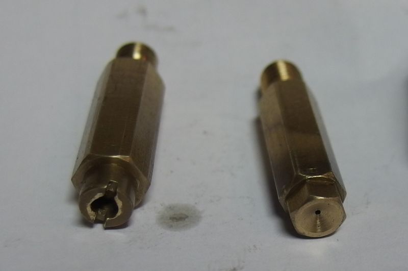

Dále přikládám fotku trysek, které se dávají do setových motorů. Ta se šestihranem je z "tuningového" karburátoru (červená krytka), ta s drážkou je std. k setu (černá krytka). Ten tuningový má trysku větší (díra), není ale označená, v mých silách není ji blíže identifikovat (typ).

Ahojte, už jsem taky začal trochu laborovat s tryskama a několik z vás zajímal rozměr. Na origo šestihranné z tuningového karburátoru jsem naměřil .025367", tj. 0,644mm (+ nějaký drobný) :-)

Jen pro zajímavost, jak to měříš?

V práci na 3D optickém zařízení? Taky to mám v práci, ale měřit s tim trysky mě ještě nenapadlo.

jj, v práci na CMM, konkrétně Werth.
