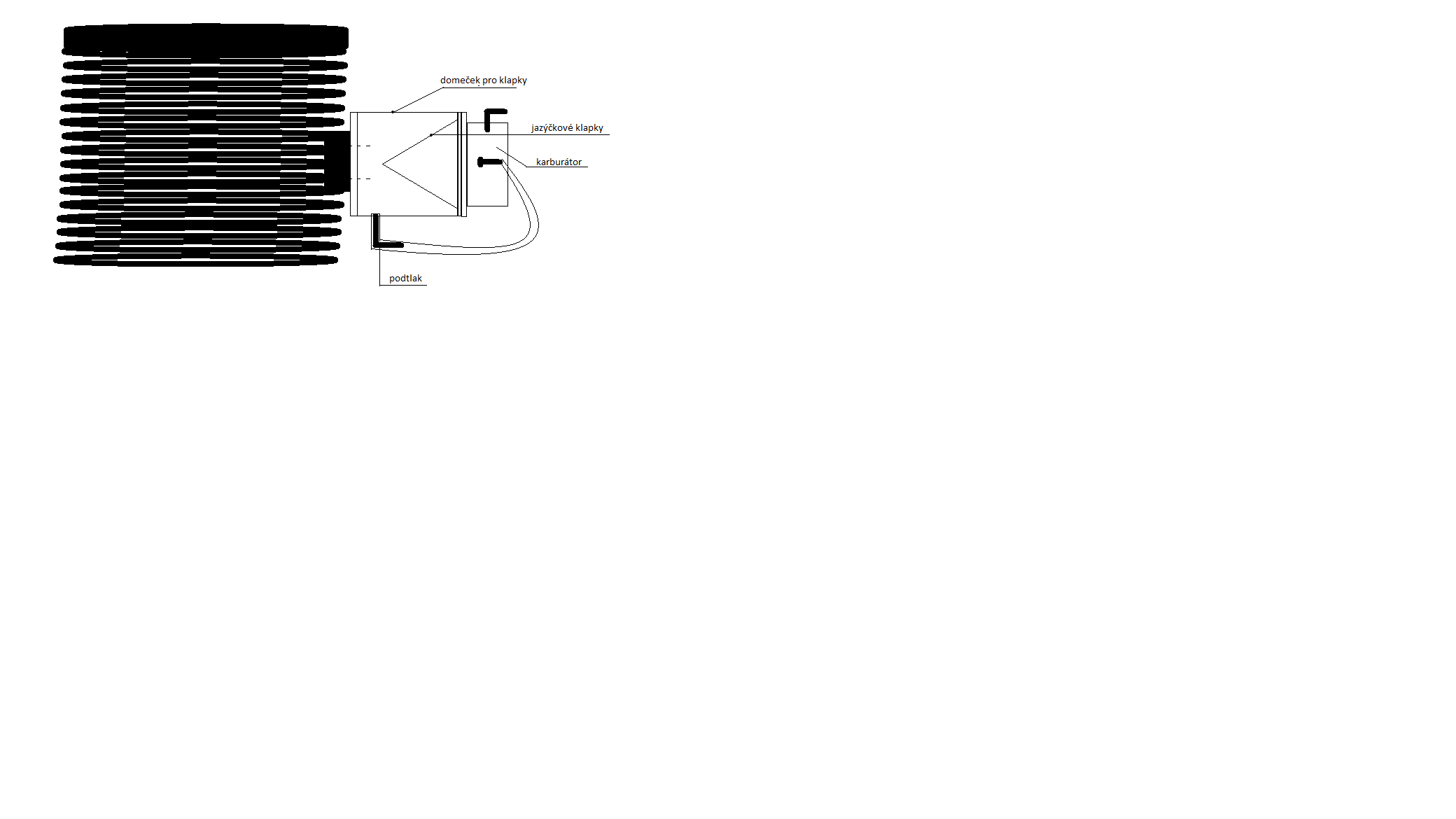

podívejte se na to a dejte mi vědět, jestli toto řešení by bylo efektivní a hlavně funkční, u minibiku to funguje

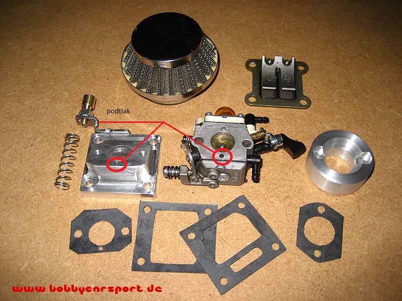

nebo udělat podtlak do motoru

musíš udělat podtlak, samospád nestačí
Pochopil jsem, že k funkci karburátoru potřebuju další trubku a díru do motoru. Mám dole na motoru vypouštěcí šroubek na olej. Ten by pak šel použít. (Aspoň pro test). Asi bych měl pak použít co nejtužší hadičku (trubku).
Je tohle ten podtlak o kterém jsi psal?

tady posílám jeden šikovný odkaz, kde je vše vyobrazeno, jinak momentálně rovněž pasuji walbro na svůj stroj :)
http://motorizedbikeforum.the-talk.net/ ... lve-intake
já jsem vyřešil podtlak malinko jinak, viz obrázek výše

Diry do karteru se delat nemusej podtlak je resen z druhy strany priruby pro minibike.Nejvetci prca je pak to naladit .
