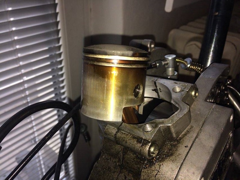

Příspěvek od Brdynek »
píst
Brdynek
Příspěvky: 81
Re: píst
hranu pístu nikdy nestrhávejte, dochází celkem znatelně ke ztrátě komprese
Brdynek
Příspěvky: 81
Re: Fotografie, tuning
je možné ztratit kompresi výměnou těsnění pod hlavou, standartní hliníkové jsem vyměnil za monoritové
Brdynek píše: 1. je možné ztratit kompresi výměnou těsnění pod hlavou, standartní hliníkové jsem vyměnil za monoritové
2. hranu pístu nikdy nestrhávejte, dochází celkem znatelně ke ztrátě komprese
Zcela jsem nepochopil, zda nás varuješ před chybou, nebo nám právě toto doporučuješ :).
ad 1 - ten "monorit" je o něco širší, ale ztrátu jsem moc nepocítil. Spíš mně vadí, že při demontáži zpravidla nevydrží zcela pohromadě, tj. při "rejpání" v motoru je dobré mít náhradní po ruce.

Re: Píst
bude to nejspíše tím těsněním, je vyšší, proto ta menší komprese, ta úprava pístu byl jen takový hokus pokus z nudy, jestli jej mohu doporučit nevím, každého věc
Re: Píst
Těch pár desetin mm by šlo dohnat ubroušením hmoty z válce/hlavy. Stejně mi to moc rovinný nepřišlo.
Místo toho klingeritu jde i toto:
http://www.jawamania.info/poradna/detai ... onid=41823
Re: Píst
Podobnou úpravu pístu jen jinak provedenou jsem už párkrát viděl a podle mého názoru nemá nic společného se ztrátou komprese . To těsnění pod hlavou je vyšší a tudíž i menší kompres - to těsnění na 80ce mám taky a pokles komprese je poznat , hlavně při startování .

Re: Píst
Příspěvek od petrn »
mám hlavu 6ccm ( standart je asi víc než 7) a komprese je fakt dobrá.
mám ojnici MF80 ( ne Z-L ) a pasuje tam píst Hoca Minarelli s kroužky 1mm ( ne 2mm), možná se míň odře válec. na sadový píst 80 cc padnou kroužky Polini, uvidíme jak dlouho vydrží.

https://www.youtube.com/watch?v=E-E4HZOgAl4
podívejte se na upravený píst, nemáte někdo zkušenost s podobnou úpravou

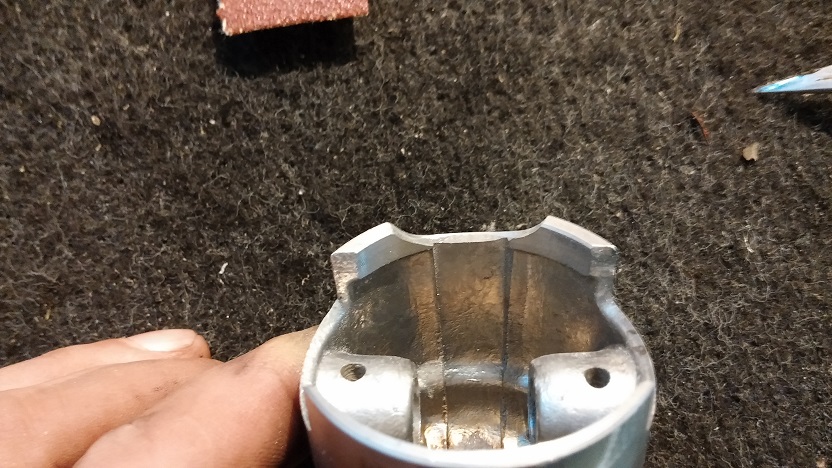

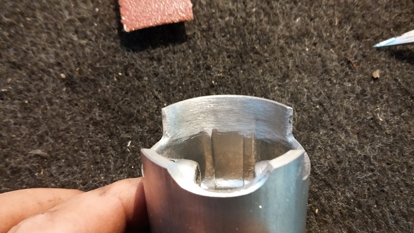

Příspěvek od Karol sa »
zdravím.ja mám iba taky mali otvor na sanie preplachu,pri spodnej úvrati a pri zabruseni piestu sa mierne zvýšil ťach,ešte skúsim vybrúsit otvori na valci.

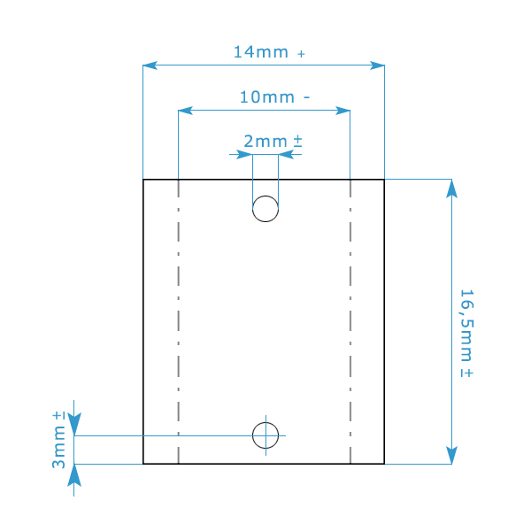

kluci .......poraďte pod píst dát na ojnici jehlové ložisko a nebo kluzné co je lepší !!! to jehlové mi už dvakrát rozpadlo a zničilo motor
Re: Píst
bo-to píše:kluci .......poraďte pod píst dát na ojnici jehlové ložisko a nebo kluzné co je lepší !!! to jehlové mi už dvakrát rozpadlo a zničilo motor
Zase? Myslíš to okolo pístního čepu? Já jsem s ním problém zatím neměl, jen u toho 1. motoru jsem při rozborce shledal stav klece za podezřelý a preventivně jej vyměnil. To tam vydrželo cca 6 tis. km, při demontáži nejevilo známky nepoužitelnosti.

Re: Píst
Re: Píst
Jo foto a výkres by Madhu :)

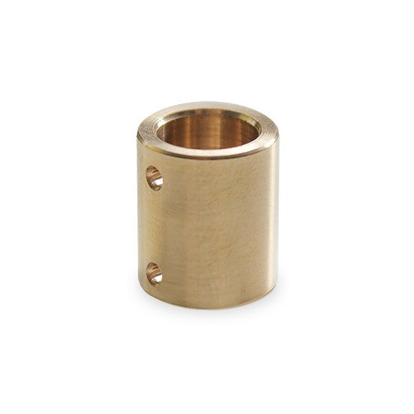

Bacha na kluzná ložiska ze spékaného bronzu a podobných nových materiálů. Musí to být přesně ta slitina bronzu co je na to určená a má podle testů nejvhodnější vlastnosti.
Re: Píst
Madhu píše:Jo foto a výkres by Madhu :)
Madhu, možná bychom uvítali bližší info o možné změně mazacího poměru. Pak tam zmiňuješ, že to máme bez dílny nechat odborníkovi-tyto služby nenabízíte?

Re: Píst
Takže materiál CUSN8.Běžně k sehnání.Tor.
Re: Píst
Ó díky Jiří :), potenciometr potenciálu ponecháme majitelům firem. Já jsem jenom běžně k sehnání rada na telefonu a na e-mailu e-darky.eu (jako by jsi moje postavení neznal z našich soukromých komunikací).
Koukám něco napsat nic nestojí a může to v ostatních třeba evokovat pocit moudrosti dotyčného komentátora.
Nic ve zlém, ale ještě existuje třeba CUSN6 a pak ještě další a další :)
Re: Píst
Já jsem to nakreslil a vložil sem pro ostatní tzn. z dobrého úmyslu, chemické složení bronzu a vhodnost použití řešil můj kamarád soustružník.
Re:
Bylo to myšleno tak, že přijdu a koupím kulatinu.Bez problému.
JInak samozřejmě existuje plno řad.Jak v oceli tak v bronzu.
Horší je ale je koupit- jakoby na Ulici.Takže prakticky bych to
viděl na CUSN8. ;)
Re: Píst
Teď jsi mě Tore fakt mile překvapil, čekal jsem že budu zašlapán do země. Jo máš pravdu, ptal jsem se a je to CuSn8/125HB.
Re: Píst
Neni důvodu někoho šlapat do země.Prostě se podívam,zabouchám na dveře obchodu a
za chvíli jdu z bronzovou tyčí na rameni.U pokladny se samozřejmě prohnu.No ale mám
bez problému tyč CuSn8.No a teď už jenom šikovné ruce na pouzdro. A šup je hotovo.!!
Teda teoreticky.Kdyby tam měla být spirálová drážka tak bych těch tyčí asi spotřeboval
víc. ;) Tor

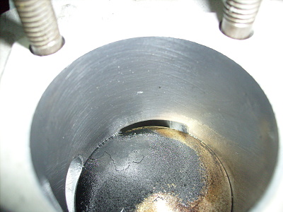

šinci myslíte že kruhy netěsní že jsem to blbě zajel ? že je to pod nima tak zabarvene jako spalenina ? najeto mám asi neco pres 500 km , mažu od novoty na 5l benalu 250ml oleja ..
Re: Píst
stvacek píše:šinci myslíte že kruhy netěsní že jsem to blbě zajel ? že je to pod nima tak zabarvene jako spalenina ? najeto mám asi neco pres 500 km , mažu od novoty na 5l benalu 250ml oleja .. pistek.jpg
Spíš mě zaráží to umaštění karterů.

Příspěvek od stvacek »
to bylo od tesneni výfuku, rozpadlo se hned po asi 10 km , jak jsem sundaval vyfuk.. Jen me zajimají práve ty kruhy ze je to take "ohorele" ale jen na vyfukove straně, na sací je to celkem o dost míň..
Re: Píst
stvacek píše:to bylo od tesneni výfuku, rozpadlo se hned po asi 10 km , jak jsem sundaval vyfuk.. Jen me zajimají práve ty kruhy ze je to take "ohorele" ale jen na vyfukove straně, na sací je to celkem o dost míň..
Mi to přijde v cajku, podívej na fotky zde
viewtopic.php?f=21&t=49&start=25
Na ty záděry nehleď, to s tím většinou nesouvisí.
