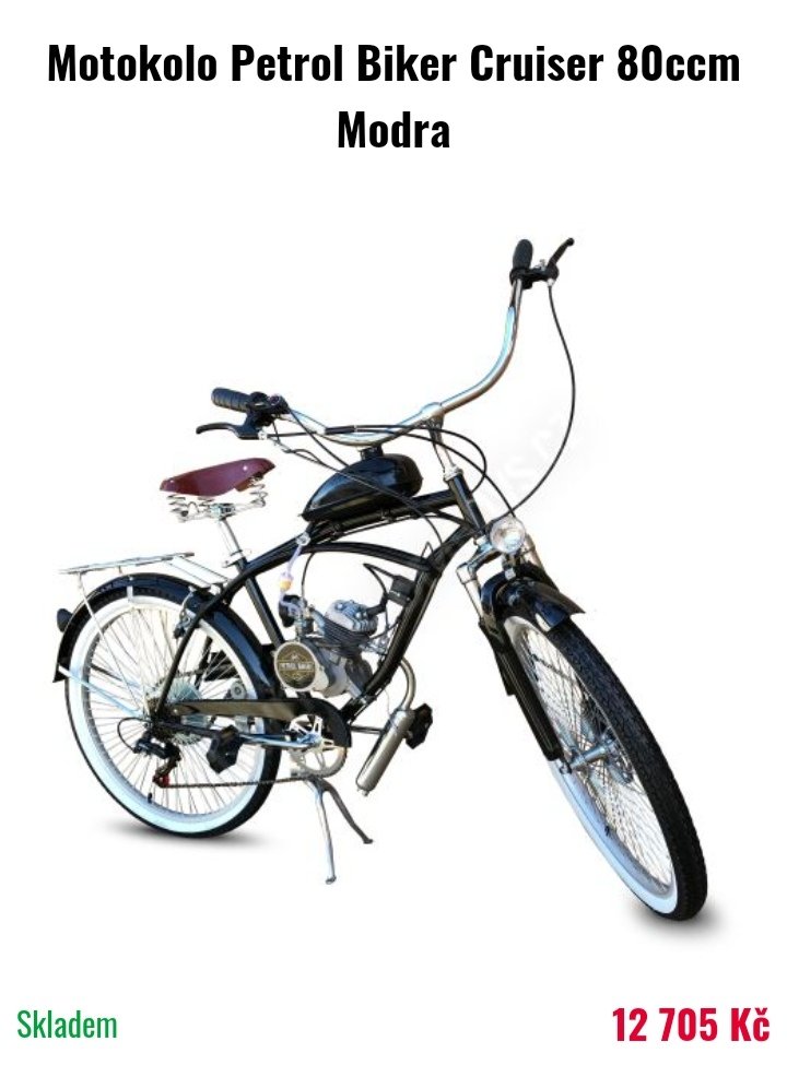

Dobrý den
Je tu někdo kdo má již motokolo Petrol Biker Cruiser 80ccm a poradí mi jak je kvalitní a zda se vyplatí ke koupi.
Chci jej jen na chatu na ježdění do obchodu ale do prudkého stoupání dlouhého 3km.
Děkuji [image][/image]

Co je prudké stoupání? Můžeš přišlápnout a kopec vyjet. Kolik toho víš o motorech? Je to dvoutakt a ten se dá ladit a upravovat nespočetně mnoha spůsoby. Taková nejjednoduchší úprava pro kopce je veliká rozeta a snížení hlavy válce. Pořádně naladit směs karburátoru,když je to fakt veliký kopec je to důležité aby měl motor plný výkon a správně fungoval(při chudé je riziko zadření).
