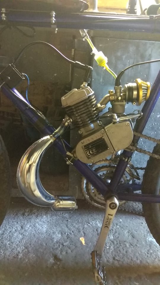

Taky jsem dlouho přemýšel jestli ten rovný nebo banán ale nakonec jsem se podle dobrých recenzí rozhodl pro banana. Dnes jsem ho namontoval ale musel jsem ho ohnout aby jsem mohl šlapat, výkon se o moc zlepšil a táhne pořád dobře od spoda až po omezovač, taky jsem jemně zbrousil hlavu = lepší komprese, na to že to je 50ccm tak do kopců musím ubírat plyn abych nejel moc rychle, přemýšlím nad menší rozetou (max. rychlost 43km/h, 44 zubů, vážím 65kg)

No, ja se za ten měsíc ještě nerozhodl, taky uvazuju, jestli si nenechat ten origo... Fakt byl lepší výkon, nebo je to jen tím, že ten, co jsi měl předtím byl zaflakanej od oleje?
Asi máme trochu podobný myšlení, taky jsem přemýšlel o menší rozetě, ale nevím nevím o kolik by to jelo rychleji a taky jak by to táhlo do kopců... (jestli by se to vyplatilo)
Taky koukám že máš jinej karbec, nebo to je jen jiný filtr?

Já jsem koupil tenhle výfuk páč byl jediný skladem na edarky a já ho chtěl ihned :D , navíc kamarád má na svojem motožďorbu stejný a jede to skvěle. Original nebyl moc od oleje jak jsem ho vyčistil, jednou jsem zkusil jet i bez koncovky a ten výkon co se v té 50ce probudil jsem vůbec nečekal, tak jsem hned sehnal výfuk. Ale jezdit bez koncovky není dobré (řve to jak palba z děla, nevrací to plyny = vyšší spotřeba). Co se týče karburátoru tak tam mám sportovní filtr a trysku 70. Rozetu zatím kupovat nebudu.
Jestli tě zajímá ještě něco více tak se koukni na tento YT channel budou tam vycházet videa s našimi motokoly ;)
