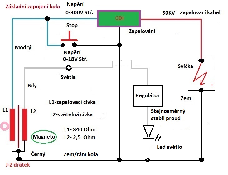

Toto je základní zapojení kola včetně regulátoru na svícení.

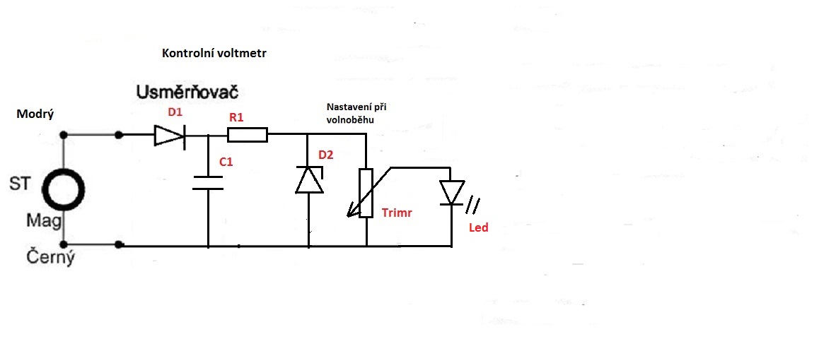

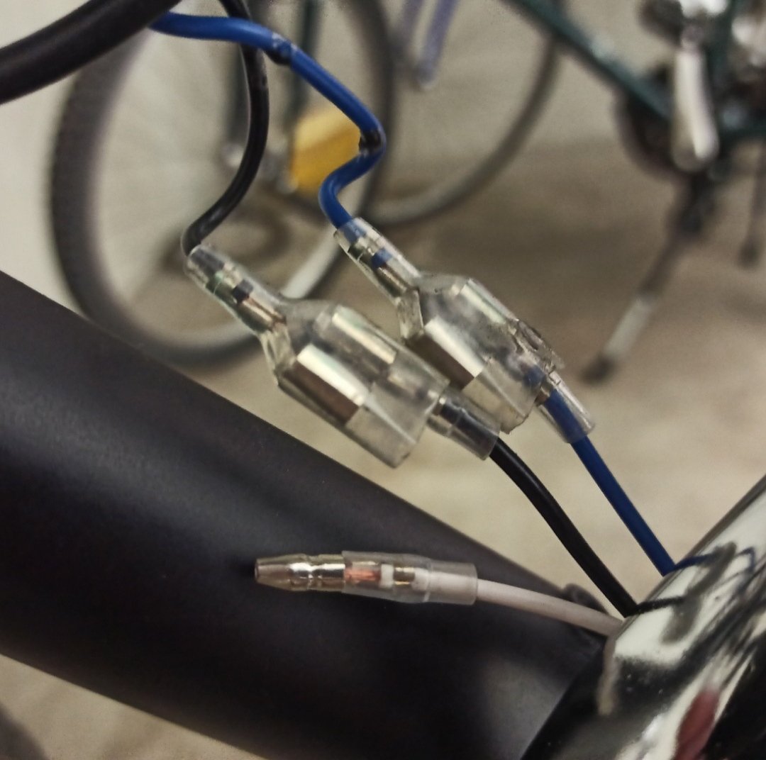

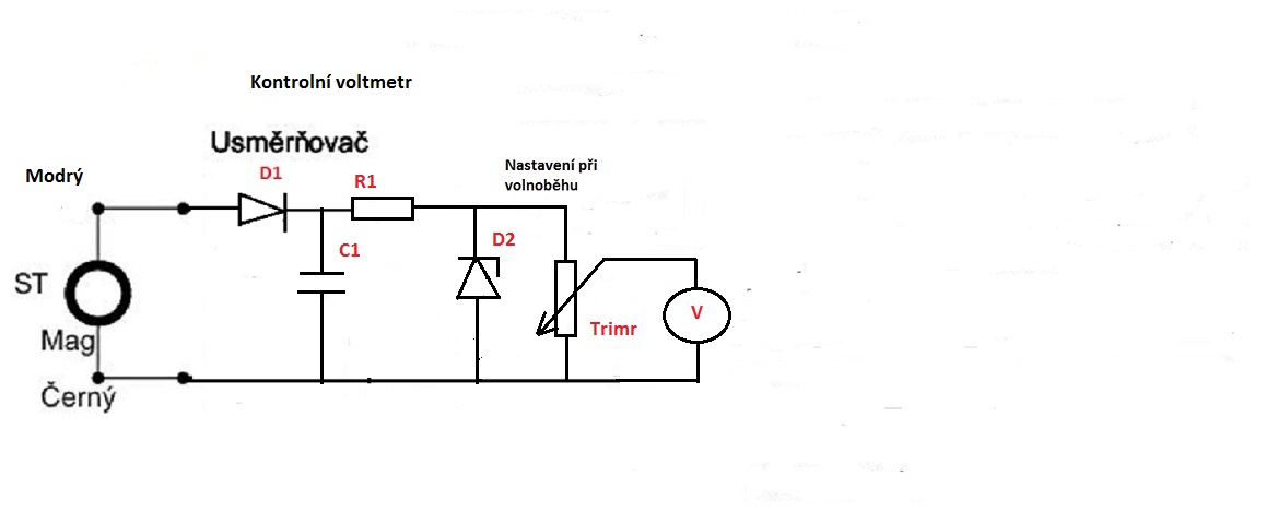

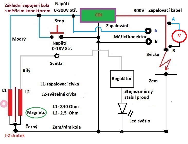

Zde je ještě jeden námět .Doporučuji kapesní voltmetr/zkoušečka.
Z instalace je vyveden měřící konektor.Když nejede, tak nasunete
šlápnete ,a hned víte co nejde.Na cestách je to velmi akční.Postup
nastavení je jednoduchý.Dáte volnoběh a trimem nastavíte max
výchylku.

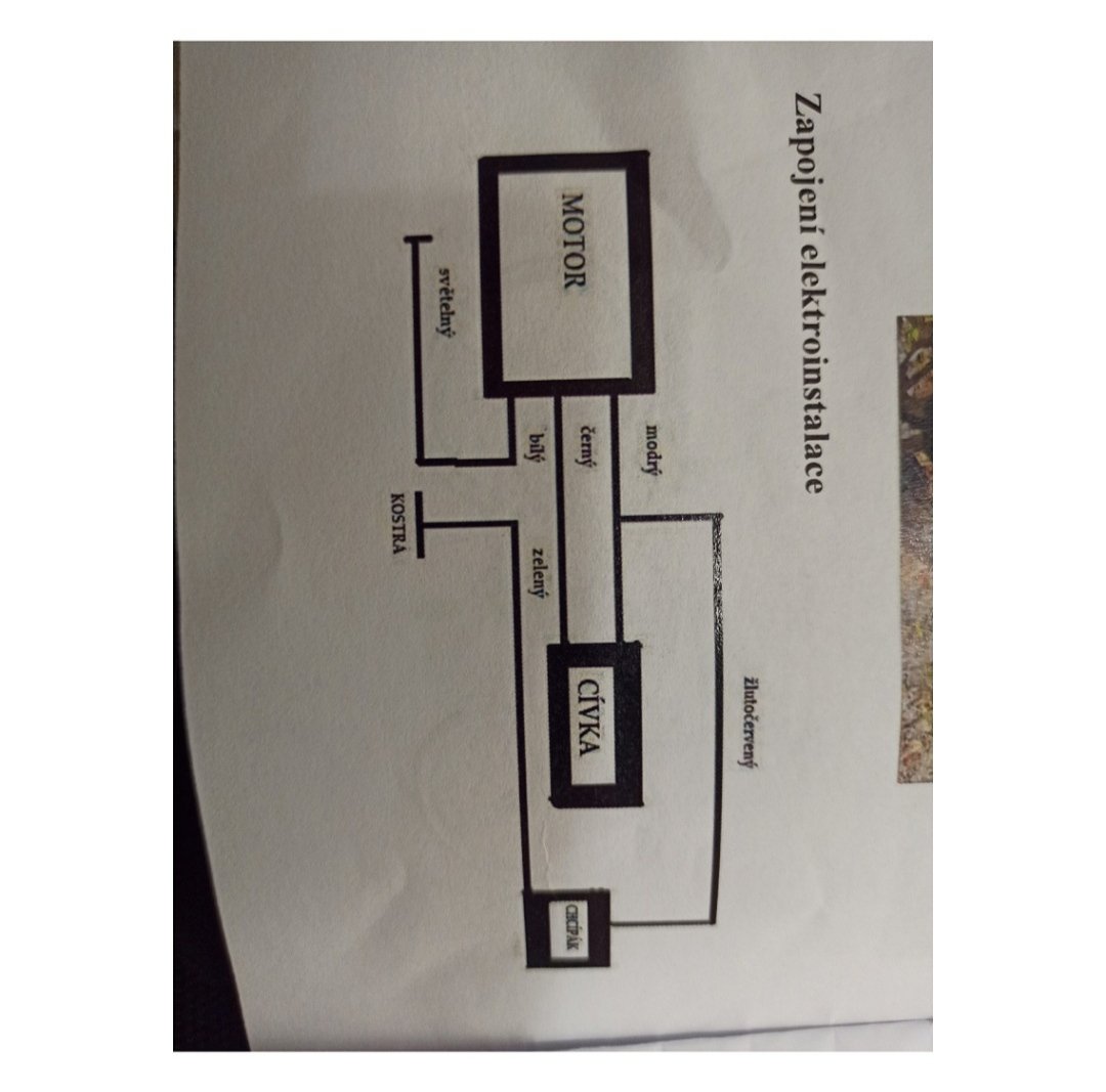

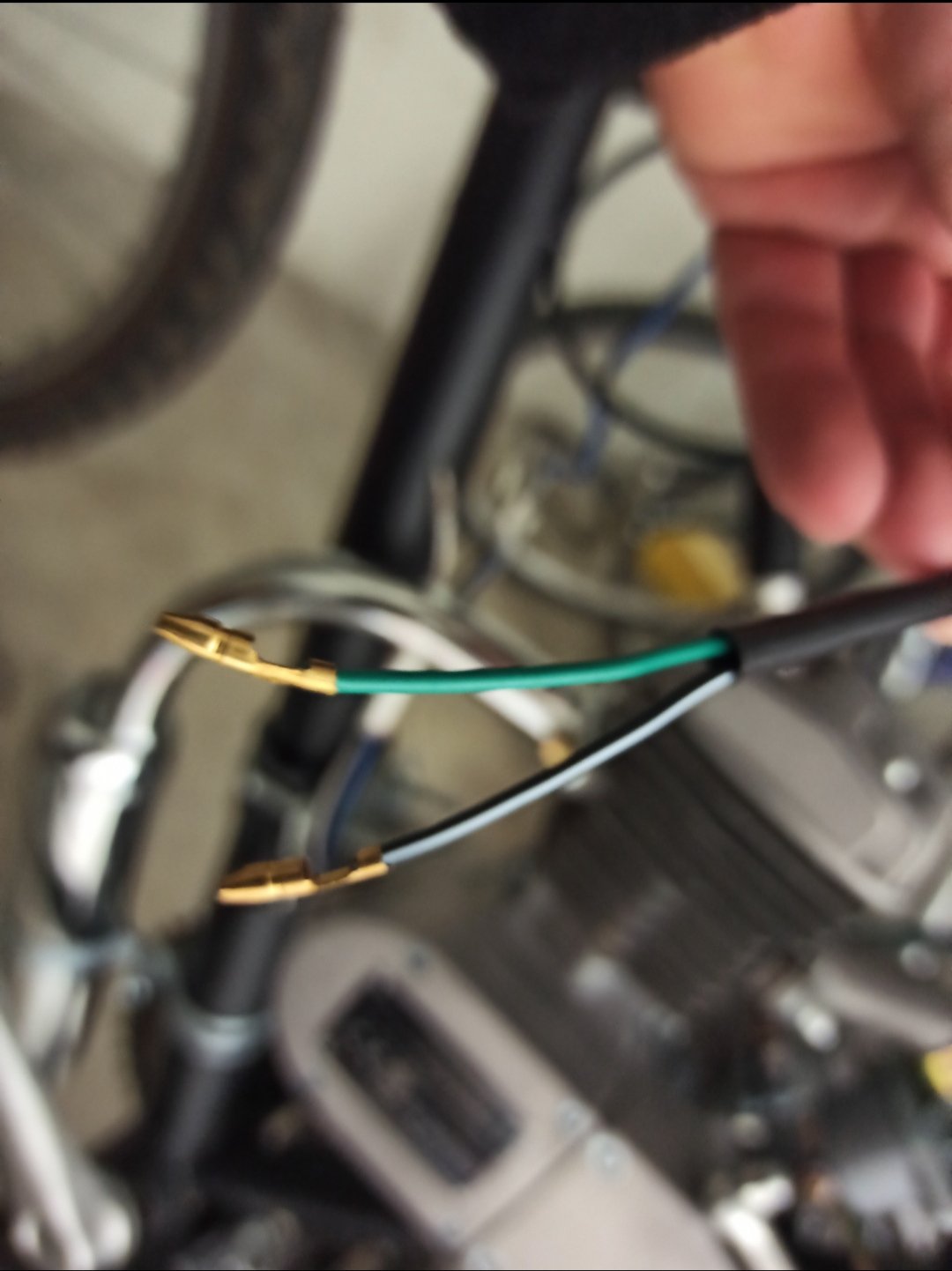

Ahoj, me by zajimalo jak zapojit zdechani, mam zeleny a cerny kabel, zeleny predpokladam ke kostre, a cerny?
