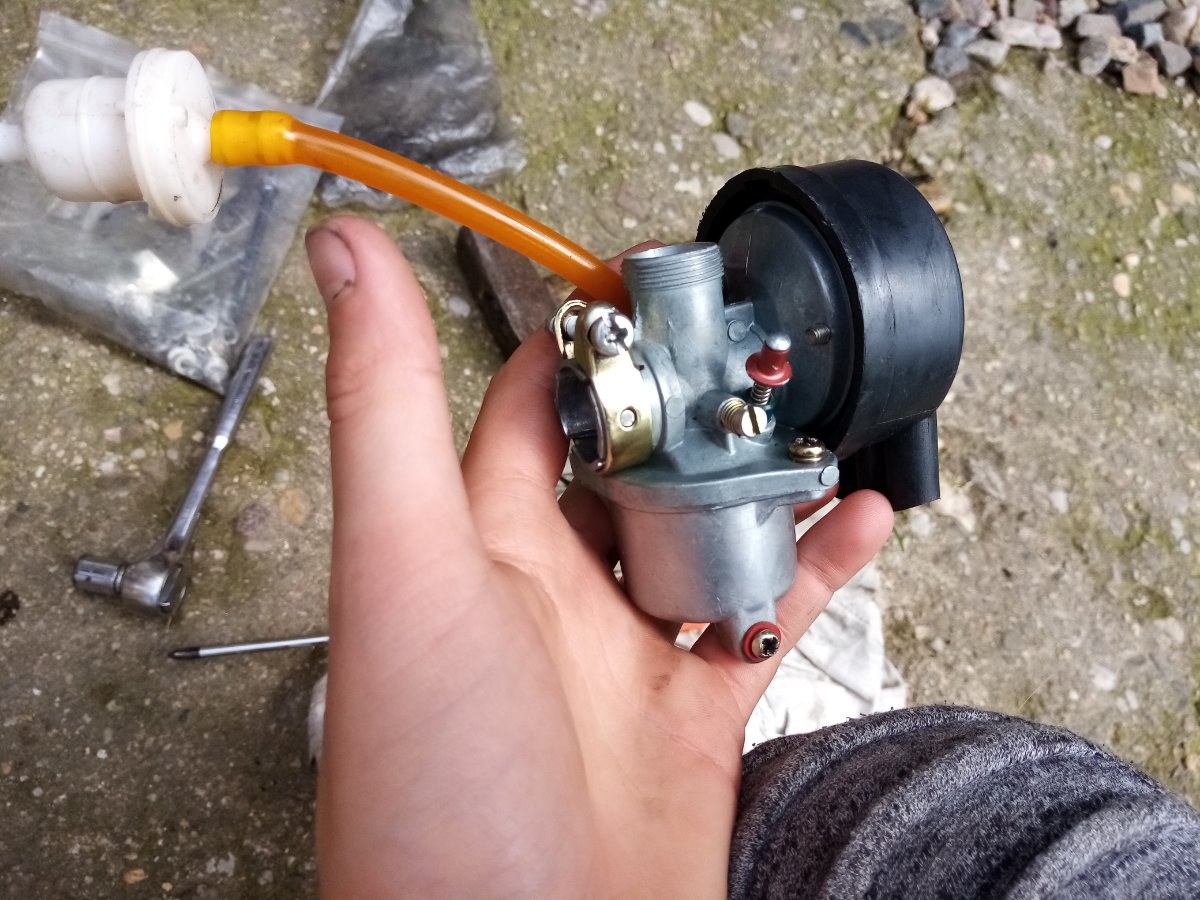

To máš nově koupený motor ? Musím se přiznat, že jsem ještě nikdy neviděl karburátor bez šroubku bohatosti směsi.Můžeš jej vyfotit a poslat mailem, docela by mě to zajímalo.Udělej to z různých stran.Můžeš dát i pohled na motor. Když jsi koupil nový motor, napiš kdy jsi jej koupil, kde. Pak by nebyl problém věc reklamovat, poradím jak.

Re: Nastavení plovakove komory.
Díky za všechny odpovědi, ubral jsem hladinu v plovákovce a motor paráda. Je asi tak rok a půl starý a má najeto cca 2 700 km.
Už byl jednou reklamován, protože byl stržený šteft válce. Občas se ale stane, že když vjedu do díry tak si motor střelí do sání, ale po chvilce zase jede.
Ten mosazný šroubek proti tobě je šroubek bohatosti směsi.Pozor na ten filtr benzínu.Já osobně jsem jej vyhodil, protože časem dochází k rozmočení papíru, který je uvnitř a ten sajrajt pak zanáší trysky.U kohoutu od benzínu je jeden jemný a to bohatě stačí.Ani u žádné motorky jsem jiný neměl.
No.Tak ten červený šroubek na starých karburátorech není.Takže je to jenom inovaceJožka píše: úte 18. srp 2020 21:20:08 Ten mosazný šroubek proti tobě je šroubek bohatosti směsi.Pozor na ten filtr benzínu.Já osobně jsem jej vyhodil, protože časem dochází k rozmočení papíru, který je uvnitř a ten sajrajt pak zanáší trysky.U kohoutu od benzínu je jeden jemný a to bohatě stačí.Ani u žádné motorky jsem jiný neměl.
starého typu.Vzhledem k jeho poloze ,se ale dá pochybovat o jeho funkci.Podívejte se kam ústí
a zdali ovládá obtokový kanál v karburátoru.Jestli tam nějaký vůbec obtokový kanál teda je.!
Když na něj máčkneš,tak zvýšiši hladinu v plovákové komoře, ruční sytič.
ten šroubek s pružinou, ne ten červený nýtek na přeplavování, pouze nadzvedává šoupátko, při staženém plynu, kdy je šoupě dole a je tam minimální prostor pro vzduch. Šroubek jej zespodu nadzvedává (šoupě) a zvětšuje průchod vzduchu při nezatíženém motoru Nejde tedy o seřizování bohatosti, ale o zvyšování a snižování volnoběhu. V tomto karburátoru dělá pevně nastavenou bohatost zářez na jehle a její zanoření do trysky... Jediné v karburátoru. Ideální řešení, je výroba redukce a montáž karburátoru typu Walbro z motorových pil a jiné havěti, s odpovídajícím průměrem sacího potrubí motoru. Jednou pro vždy seřídíš a jezdíš..Tam už tryska bohatosti se samostatným obtokem opravdu je...
