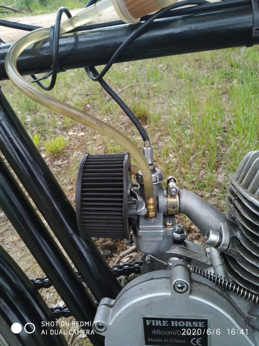

Tak kolo už mám
měli jste pravdu to řazení asi není potřeba ale i tak ho chci a staví mě to před rorhodnutí
pokud ne tak bych si koupil hydraulickou ráfkovou brzdu treba
https://www.koloshop.cz/brzdy-rafkove-b ... prava.html - žádná seřizování jednoduchá instalace - máte někdo zkušenost ?
pokud se ale rozhodnu pro řazení - https://www.hopsej.cz/p/6226/naboj-stur ... gLHZfD_BwE
je to zesílené pro elektrokola tak by to mohlo pár km vydržet
Nemáte nekdo náhodou zkušenosti s tím ?
pak jsem našel a podle fotek skvele pasující tenhle filtr pasuje jak je není nutná žadná uprava
https://www.zahradnidily.cz/products/17 ... gLyf_D_BwE
