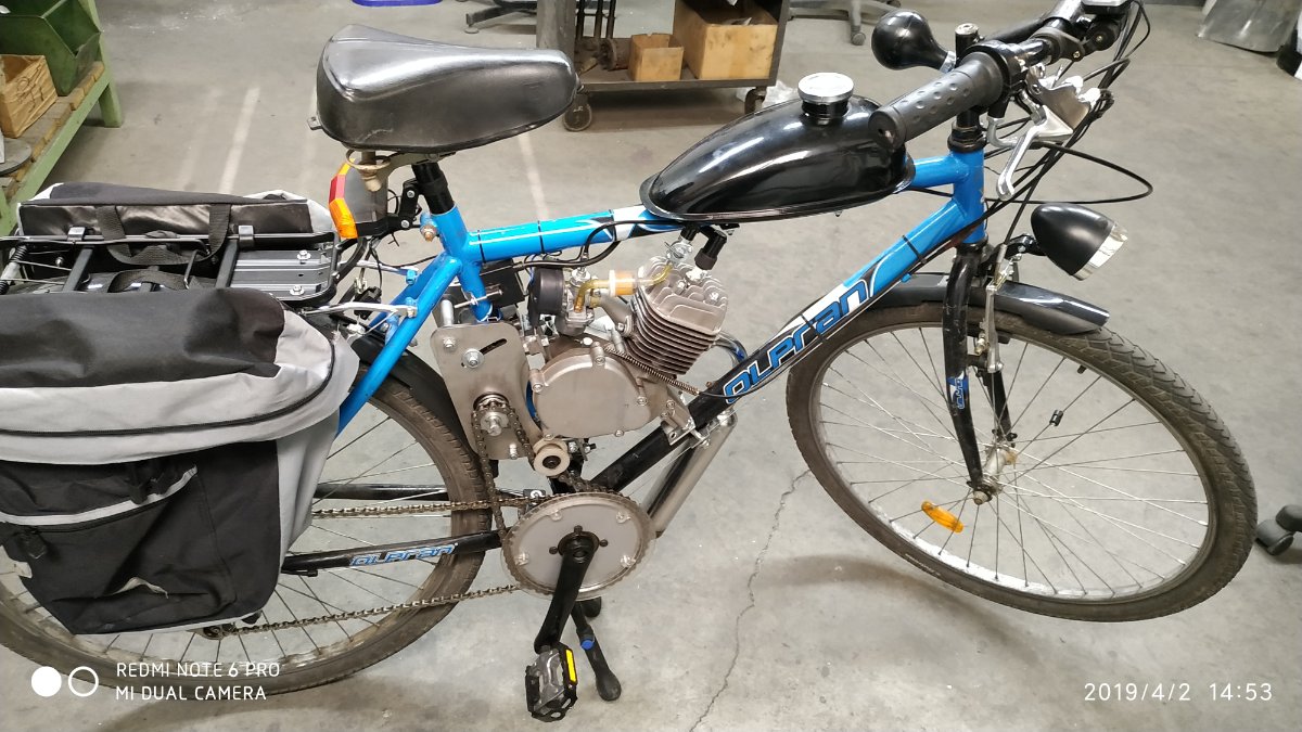

a docela jsem se dost dozvěděl z vašich zkušeností a přidávám své fotky motokola zatím mám najeto cca 20 km.
Nový motokoař

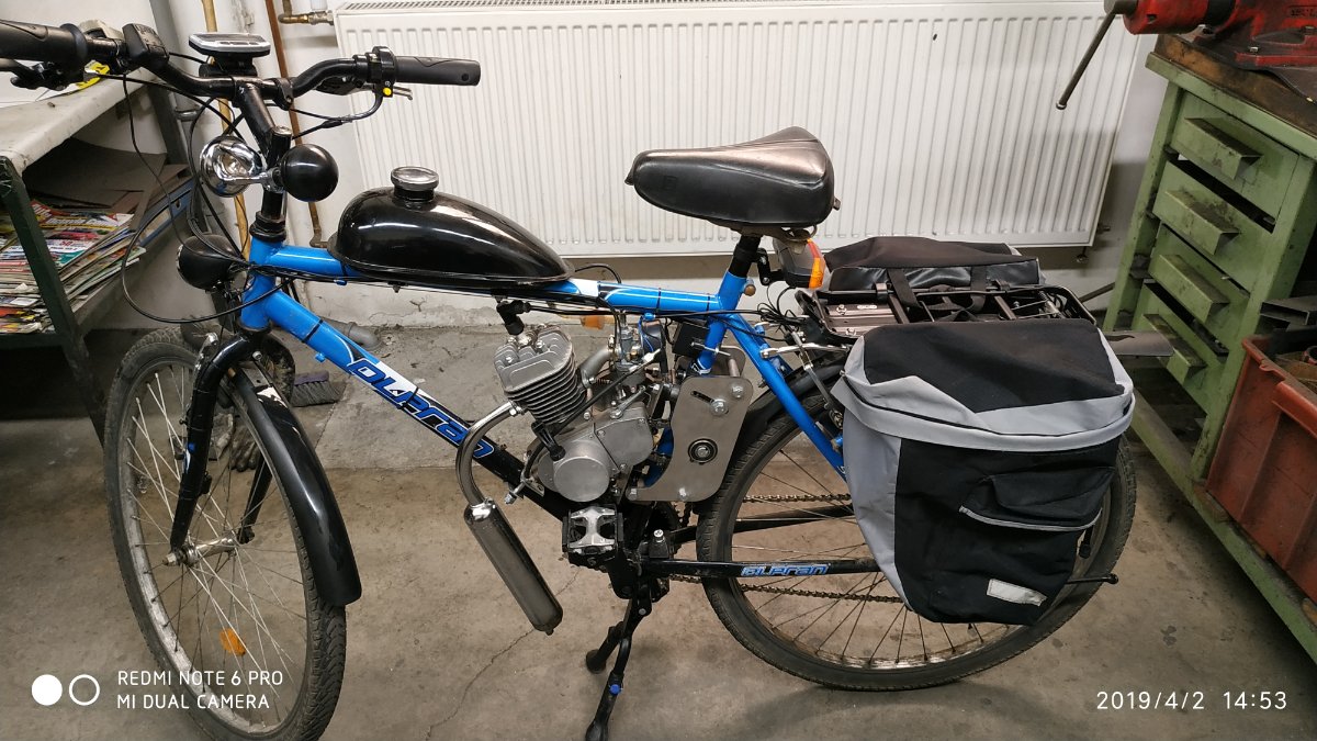

Zdravím všechny příznivce tohoto webu jsem tu nový

Předpokládám, že je to kompletně koupeno a zatím bez úprav...?

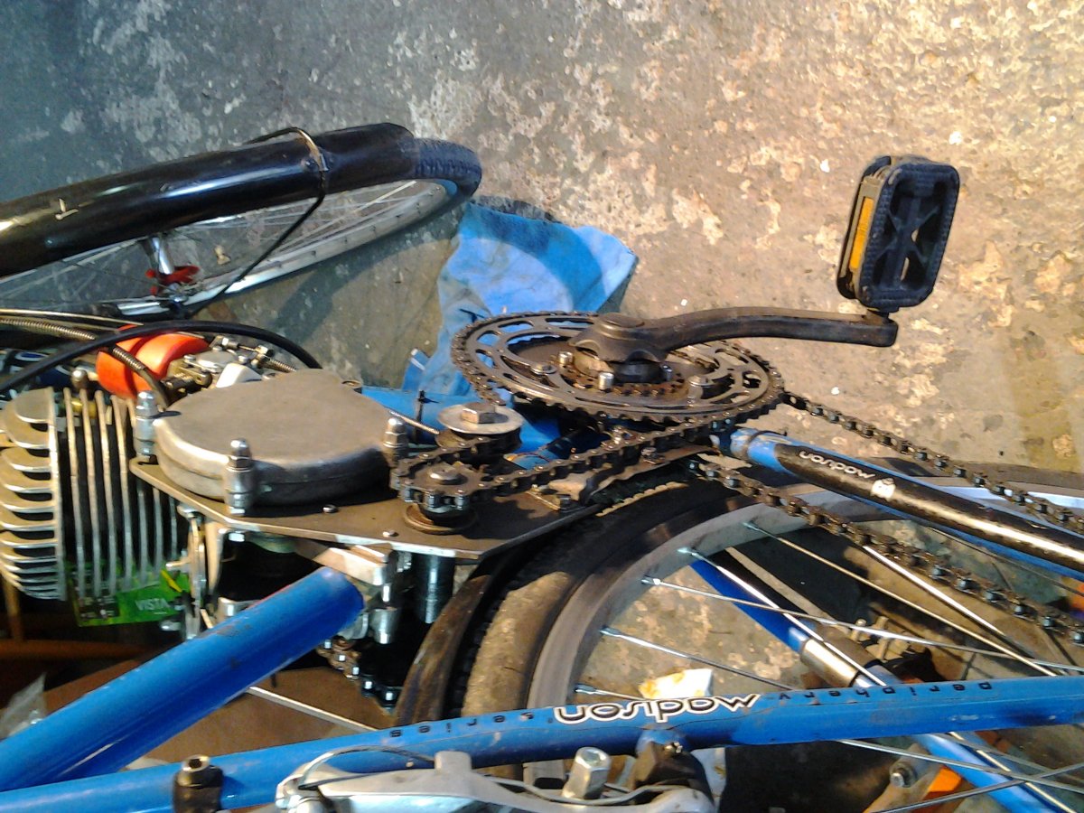

Mohu poprosit o detail přítlačné kladky řetězu? Má nějakou pružinu, jak se nastavuje napnutí?
Dík.
Dík.

Není to koupené vše jsem si dělal sám ,koupil jsem jen
motor a předlohu k využití zadní přehazovačky s 6 kolečkem ale dělal jsem úpravy s využitím různých
návodu a plánu z internetu a prispusobil jsem si to podle svých představ detajli na focené mužů poslat

Nic ve zlém...všechno koupeno byl z mé strany odkaz na veškerou mechaniku mezi motorem a řetězem k přehazovačce....takže ano, všechno koupeno a dodělány dohledatelné úpravy dle dobreho pocitu konstruktéra....
Tak znova otázka....má kladka napínání řetězu nějaký pružný prvek? A jak se nastavuje napětí řetězu? Pokud by se našla fotka, bylo by fajn. Dík
Petr
Petr

Napínání mám vyřešeno tím způsobem že zvedám celou převodovku , tím se napne celý řetěz i s kladkou a potom směrem k zadnímu kolu napinam
- Příspěvky: 4
- Registrován: úte 15. led 2019 13:57:39
Re: Nový motokoař
Primární ozubené kolo od spojky a tím zas trochu povolim celý řetěz i s kladkou takže to vždy musím trochu predepnout prostě rozdělit vůli na obou řetěz ech foto dodám s popiskem ale fotky jsou velkého formátu musím to trochu zmencit.
