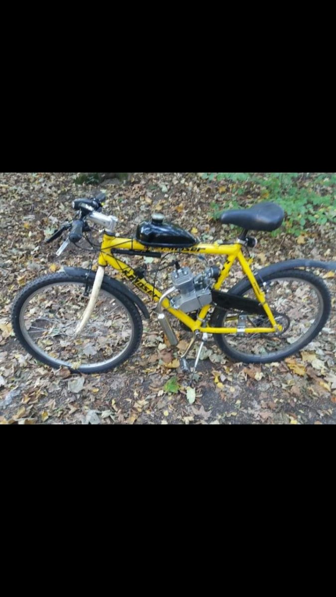

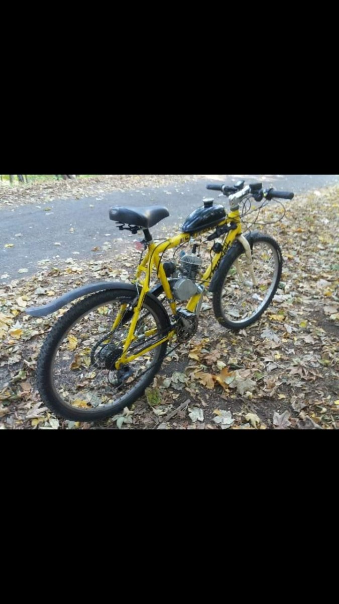

zdravím vás vespolek,rád bych vám představil bratrovo kolo,říká mu dickfirehorst
delší dobu koukáme na motokola známých a tak si ho koupil. do čeho jdeme jsme věděli,mám čínskýho skutra.po přečtení celého tohoto fora přišel den objednání sady,brali sme jí z e-dárků(prima prodejce,vše velmi rychlé),byla tu hned a druhé odpoledne už jezdil.původně měl přichystané jiné kolo ovšem do toho nešel motor napasovat.během dvou týdnů jsme objednávali jěště 3krát díly (páčka spojky s aretací,těsnění,rozeta40,štítek,řětěz atd,jen další dvě objednávky byly těsnění pod válec.)v édárkách z nás asi učůrávaly.takže první úprava byla výměna ložisek v napínáku který se rozsypal,další úprava byla výměna všech ložisek a simerinků za skf,nbr.výměna těsnění karterů za slabší(velká vůle kliky do stran)dále mě zarazilo nutnost 3mm těsnění pod válec,když dám měnší tak píst potká hlavu
už od začátku cinká ve válci,mírně ale cinká,to bysme chtěli vyřešit koupí značkovějšího pístu,dost taky vyrušily gumy v žebrech alá MZ. čeká nás koupě upěvnění rozety na náboj,nádrž z pw50,kvalitní přední svetlo,pneu(toto odešlo po 1000km)karbec(nemožnost štelovat)boost no a jistě další a další úpravy. po úpravě najeto cca 1000km,mix 1:30 olej dolmar jaso FD.maximálka po zajetí cca 60km/h. doporučíte mi nejaký úchyt rozety na náboj objednatelný z čr?to samé karbec. děkuji za jakékoli rady a připomínky

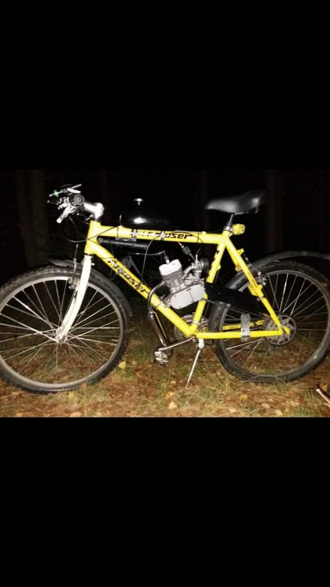

zdravíčko.děkuji za odpověd a na upřesněnou dodám--- samozřejmně jsme si vše z vašich stránek prohlédly atd,jak jsem psal,dost dobře jsme věděli do čeho jdem.lidi to tu montují do hroznejch verglů tak nás ani nenapadlo že bude problém,vlastně jediný byl s kolínkem karbce(potřeboval by vyhlejší) ale jak jsem koukal u vás ani to není problém. a ano,páčka s aretací byla součástí motoru,ovšem na obrázku sady byla páčka obyčejná tak jsme objednaly a je to dobrá věc.Dále,nevím jestli jsem to neuvedl nebo jsme se nepochopily,výměna všech ložisek proběhla okamžitě po koupi,zajeto 1000km na normal rozetu,proto další objednávka těsnění atd.gufero jsem z motoru vyndal když se vše měnilo v takovém to stavu a výlisek v kolínku karburátoru tam byl prostě z výroby viz foto. ano,ložisko v napínáku odešlo vlastní blbostí,nekontrolovalo se to a byl vyosený,to nejspíš nevydrží žádné ložisko.dal jsem tam dvě,vše pěkně v ose a maká.no že je origo řetěz šajs jistě víš,proto také nabízíte čz což byla objednávka třetí
cinkání ve válci- od počátku v origo stavu,vůle na čepu žádná,oko ojnice vše v pořádku,cinká to mírně ale cinká i na full sintetiku.ložisko ojnice i čepu nové.jezdí jich tu cca 5 a u všech slyšitelné.co nechápeš na gumách v žebrech?že to tak funguje na značkových moto?a tady také?prostě to přestane rezonovat: měl jsi v něčem někdy olej dolmar?běží mi ve všech pilách cca 20let,nevím kde je vyráběný(stihl také vyrábí některé modely v číně apod) a co má být?značkový výrobce si vše ohlídá nehledě na to že olej dolmar je přebarvený a nejakými aditivy doplněný olej castrol.z tvé odpovědi mám trošku dojem že znás děláš náctileté blbce co otevřeli motor poprvé a zkouší na něm co to dá,věř mi že to tak není
, no že upadla čínská lampička z řídítek jistě není tím že jsem debil ale tím že je to skurvenej šmejd a prasl plastový úchyt a vážně jsme netušili že sjede novou pneu za dva měsíce (určitě mi nepiš že jsem ji podhustil nebo přehustil) prostě koupí pneu kvalitní a svetlo totéž(snad ten plášt namontuju správně
) .ted má najeto cca1300km s 40rozetou jede max 60,příjemná cestovní rychlost od 40 do 50km/h.karbec je v pohodě ale určitě by se našel lepší.s boostem žádné zkušenosti nemáme.klapky nechce.nádrž chtěl hezčí,sehnali jsme z pw50.dopředu by to chtělo tlumiče. jinak za ty peníze po doladění super strojek s krásnou spotřebou. je lepší uchycení rozety na náboj mimo dráty nebo na kotouč brzdy? děkuji za připomínky

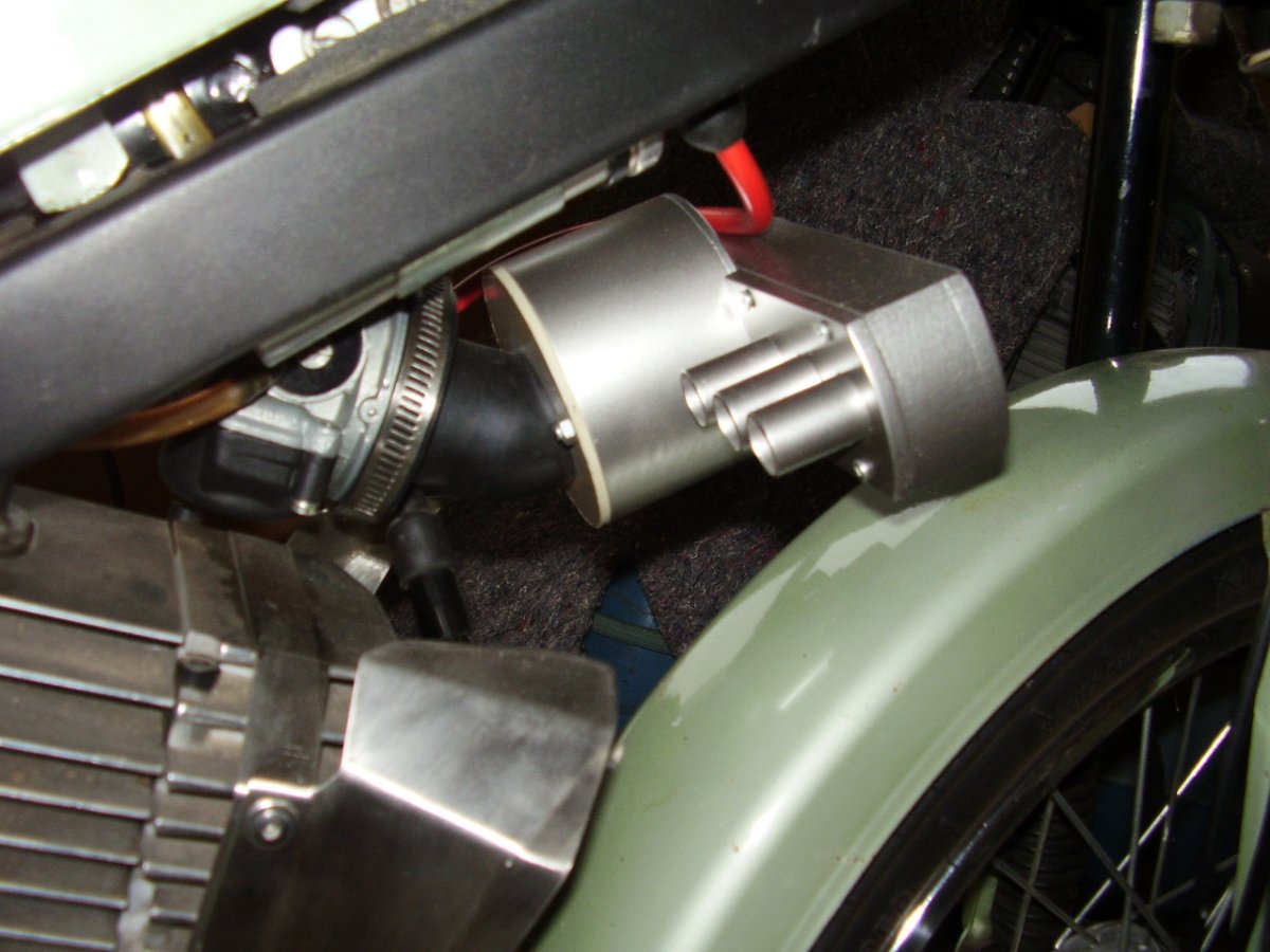

Nechceš mi spíš poradit, co udělat s hlukem? Tuhle jsem potkal sraz Babetistů, všechny stroje byly tišší než ty naše kola, některý z nich jen tak ševelily.
Vejfuk, sání?
Re: vítáme mezi vámi
Babeta je jiný motor. Jiný zdvihy, jiný kompresní poměr, prostě všechno uvnitř (na její dlouhé cestě vývojem snad někde od 70 let.) Tlumič výfuku uchycení v rámu všechno se sčítá. Budeš se muset smířit s osudem

Ahoj, hluk způsobuje filtr (tlumič) sání. U Babetty je sání vedeno přes rám (poměrně dlouhou trubkou). Když jsem dával jiný karburátor a k němu krátké sání, tak do dělalo kravál a to zůstal výfuk původní. Proto jsem udělal "doukomorové" sání, je to sice lepší,nikoliv stejné jako originál. Je to vše o délce toho tlumiče.

bezva.jasné,všim jsem si toho že hluk jde dost od sání,to budeme rešit také.určitě nechcem "sportovní filtr" to spíš vyrobit nejaký airbox.na čtyřválu sání z boxu nejde skoro slyšet.

Teď vidím, že diskuze probíhá i zde. Airbox je blbost, to nesníží hlučnost. Airbox slouží hlavně jako zásobárna vzduchu. Jediná možnost, jak odhlučnit sání, je osazení krytu sání tišícími trubičkami, které rozbijí rezonanční vlny v sání. Akorát u karbu z motokola to je asi nesehnatelná věc. Nikde jsem to tedy zatím neviděl. U Babetty, když máš Dellorto, to jde aplikovat jedině u zárohového sání a každý motor je originál a potřebuje jiný počet tišících trubiček.

U mne by byla tedy jediná možnost,dát více menších nátrubků,ale už jsem nyní dosáhl přijatelného hluku.Napřed jsem měl jenom filtr v té trubce a to bylo dost hlučné a pak jsem udělal druhou komoru a dostavilo se zlepšení. Možná by to chtělo ještě třetí komoru,ale kam to všechno dát,když není místo?.Samozřejmě by se mi líbil zase zpět hluk orig. stroje a kdyby někdo navrhl něco na Dellorto,bylo by to super. Ale když se vrátím zpět k té délce sání na Babettě,tak jsem zapomněl ještě na ten hliníkový kus,který zase prodlužuje o cca 25cm sání. Možná bych začal stavebnicí z PVC odpadních trubek o podobné délce co má Babetta a někde ve 2/3 od karburátoru bych umístil filtr a za něj zase kus trubičky. Na kole je dost místa namotat někde kus trubky. Ještě jsem si vzpomněl na kolo Spartamet,kde byl motor neskutečně tichý a neměl nijak extra vychytaný filtrbox,ovšem měl napojený karburátor přes klapku přímo do klikové skříně.

Ahoj kluci,tak už se někdo pustil do výroby tichého sání,nyní při zimních večerech? Pořád sem nakukuju,zda někdo geniální navrhne něco jednoduše funkčního a furt nic. Mě už bohužel opustila taková ta lidová tvořivost (asi stáří),tak čekám od někoho směr nakopnutí.

zdravíčko,no tu jěště nejsou dlouhé zimní večery ovšem není pěkné počasí tak kutíme. proběhlo vyvážení kliky,vycentrování kliky,snížení hlavy a vyleštění kanálů.slícování kanálů karteru a válce.kolo je bez vetších vibrací,jde krásně vytočit a při rozjezdu už není nutné tak šlapat.max rychlost se pohla o cca 8km/h(nebylo to děláno ale kůli maximálce)nyní je potřeba válec pořádně nakrmit a to bohužel nepůjde s nynější přírubou o průměru cca 12mm.scháníme karbec,nejspíš simson(máte někdo tip na nějaký vhodný?)a dovyrobit koleno.sání budu řešit až na novém karbecu ovšem nezdá se mi že by ze současného sání šel nejaký extra hluk.že by byl airbox k hovnu?slyšel jste někdy čtyřvál z přímákama místo boxu?to je rachot ale tudy cesta na motokole nepovede.rád bych sání zakomponoval do rámu ovšem jak psali ostatní, máme nejaký odlehčený rám a nechci ho vrtat.udělám nejaká fota a pošlu. zatím se tu mějte
