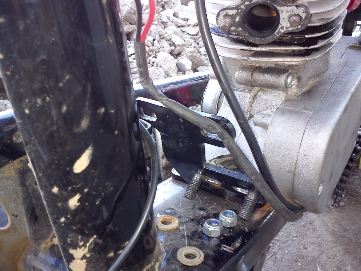

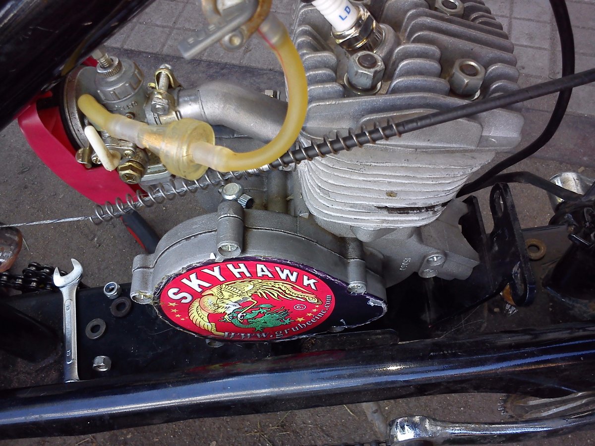

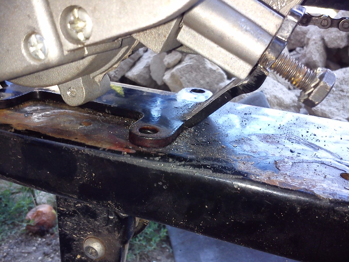

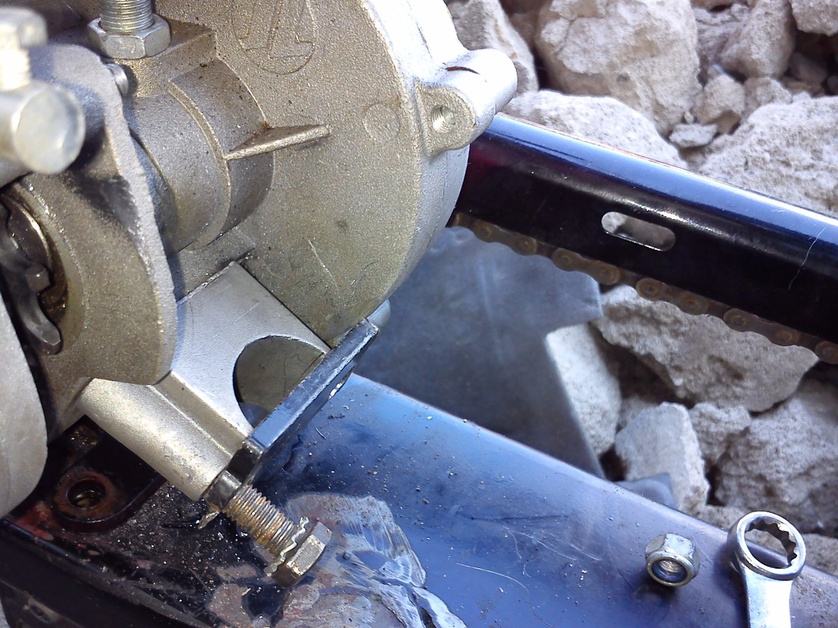

prosím o radu mam kolo sunway chopper a předělal sem tam motor skyhawk gt5 super rat 70ccm koliky na uchycení motoru sem uřezal a namontoval misto toho kolíbku na uchyceni toho motoru měsíc sem si jezdil bez problému a zajížděl jenže pak začlo dělat problemy zadní část uchycení motoru zalomené štifty v motoru tak sem převrtaval udělal vše znova a pro jistotu sem to ještě podložil silně kovovými destičkami opět bylo vše v poho až po tydnu ježděni se zalomil pravy šteft opět v motoru už opravdu nevím jak to uchycení vymyslet:) předek bezproblemu drži jen ta zadni čast děla problemy prosim o pomoc,pro větší představu vše nafotím jak vše je složeno

Je to uchycené na dva body,takže řetěz při záběru, rve motor doleva,
ven.Až to praskne.Motor musí být chycen za tři body.Třeba ještě za
výfuk na páku.Ale už jsem tady o tom psal.Ty šrouby se kroutí a střihnou se.
Tím, že to kolo je těžké, tak jsou ty síly na motor velké.Každý opravdový
motokolař šetří s každým gramem.Tor.

zdravím mám taky specifické kolo,a s touhle redukcí mi u Skyhawka praskl blok motoru na pravé straně a tak jsem sehnal nový blok a do měsíce se to stalo znova i zadní šroub u teto redukce praskl a tak jsem to vyřešil redukcí na kterou je motor dělaný
na plotnu jsem si nábodoval trubky podle průměru ,aby to sedlo na objímky,nechal jsem si to pořádně svařit a od té doby mám pokoj od motorunic nepraská
vice řekne tento obrázek: http://www.jnmotorsbikes.com/product_p/jnm1239.htm
mám to na tento způsob, dá se to vyrobit a není to třeba kupovat
uřezat ty kolíky byla chyba úrčítě byly pevnější než táhle redukce

Vibrace jsou prevít. Taky bych viděl problém v pevnosti​ toho řešení, pohledově to vypadá dost gumově.
Uchycení vejfuku propaguji furt, ale o něm se nezmiňuješ.

Taky si to tedkom řikam že to byla blbost ikdyž to přes ty kolíky vybrovalo až do sedadka při vyššich otačkach u te kolebky pravě vubec ale to byl tenkrat nápad meho kutila otce který skladal pyoniry tak se samožřejmě cela prace neobešla bez kecu jak to sestavily atd:) :lol: podle něho ta kolebka ten motor dostava do lepši pozice jak by puvodně ten motor měl byt a ne v naproste rovině jako u těch koliku ale předchozí motor sunway co tam byl na těch kolikach dělal problemy jen s tou vibraci jinak to bylo pojizdné i když se s tim dalo jet jen 32km nejvíc i malou 36 rozetou aspon teda nejmenši co sem sehnal. Chci se pokusit o vracení těch koliku zpět jenže to mi tam zase do te konstrukce nevejde karbec od skyhawk ale ten kulaty od sunway ale to by snad aj bylo jedno když bude plnit svou ulohu jak ma...
