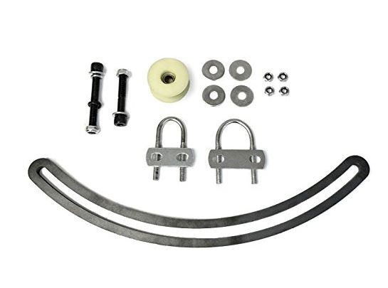

objevil jsem zde nějaké nápady, ale rád bych rozvinul diskusi - u obou svých strojů mám standartní napínák řetězu, upevněný přes protiskluzovou gumovou podložku, i tak se to trošku hýbe a povoluje. Ani kladka nedrží po utažení ve své poloze, mám ji tedy až dole a dopínám posunem konzole. Rozhodně to není optimální. Jak to řešíte vy? Asi nakonec skončím u výroby něčeho takového...

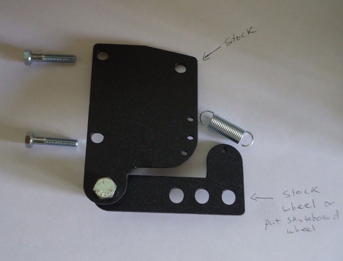

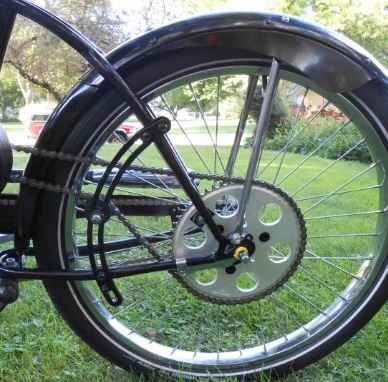

Zdravím, pořídil jsem si set letošní výroby, tam je konzole na čtyři šrouby, podložky ploché a pérovky, zatím jsem nezaznamenal žádný posuv, ale pravda, že jsem to preventivně dotahoval, dokud si svorka nesedla, kladka drží, mám také standartní napínák, ale podařilo se mi vycentrovat rozetu pomocí zkrouženého plechu kolem náboje při montáži, tak řetěz kladkou netrhá. Zkoušel jsem také vyrobit odpruženou podle originálu, ale hrozně mi to házelo řetězem při ubírání a přidávání plynu, povolovalo to řetěz na rozetě motoru a ten mi vybrousil díru do krytu, tak jsem nechal standard.

všichni jsou asi se standartním v pohodě :-) asi tedy půjdu cestou plocháče chyceného na vidlici jak dole, tak nahoře... na amazonu amíci nabízejí krásný do oblouku za ca 25,- $, ale neposílají do Čech.

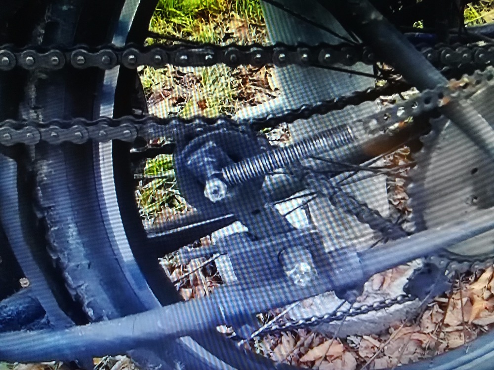

Ahoj, mrkněte na tento napínák který jsem tady již popisoval. Najeto na něm 600Km a jsem spokojen. Další foto na galerii pod označením trutnovák

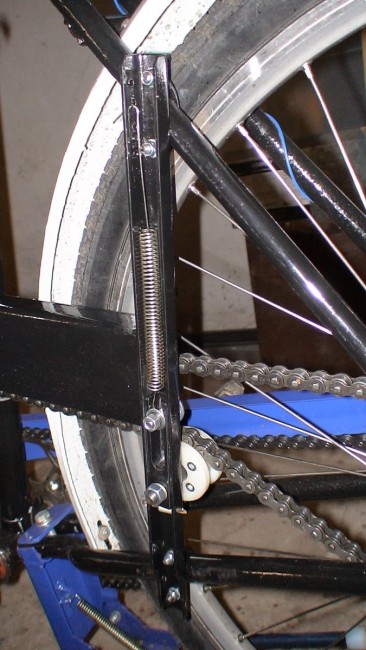

Ahoj našel jsem docela zajímavý napínák, předem se omlouvám za kvalitu snímku. Zdroj je Youtube MIO MOTO, odkaz https://www.youtube.com/watch?v=a7Cnlhy10wg

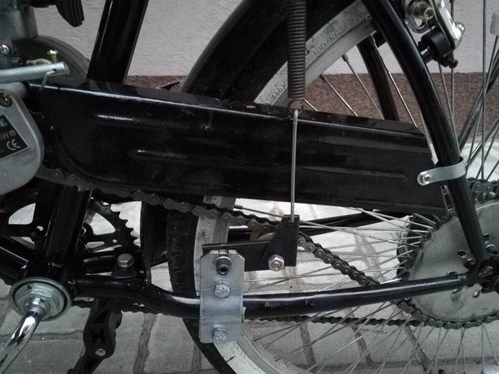

Tak jsem si upravil kupovaný napínák, tak aby byl s dorazem. Foto a odkaz youtube galerie - Tomáš Vestec
Re: Napínák řetězu
Jo to je pekne vymyslene. Hned do toho jdu taky, mel jsem taky pruzinovy napinak, ale prave proto, ze se mi retez namotaval k pastorku jsem jej sundal a vratil ten puvodni. Tohle uz zni dobre.
Re: Napínák řetězu
dík za tip, tohle vypadá dobře....

Také jsem se pokusil o napínák s pružinou ale jak má motor velkou kompresi tak tu pružinu vždy tak přemohl že se řetěz natočil na pastorek v motoru a byl konec..Tak jsem to vrátil na pevno:-(((možná skrátit ještě o článek řetěz a možná by to šlo...
Jirkath
Re: Napínák řetězu
Příspěvek od Jirkath »
NO, jasně.
Musíš tam samozřejmě udělat doraz o který se to opře při startování. :)
