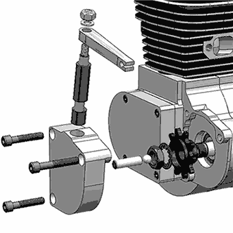

Mam motor 3 měsíce a začalo mi v tom pískat když vypnu motor a jedu na volnoběh.Zvuky vycházi ze strany co je řetěz.A nevím si s tim už poradit.Dam tam vazelínu chvilku je to dobrý a pak znova.
Re: Preventivní prohlídka nového motoru? Rady před použitím?
Takove slabe pisknuti se mi taky ozyva,ale pouze kdyz kolo vedu pesky. Je to takove slabe zapisknuti, ale je jasne slysitelne. Uz jsem do spojky nacpal vazelinu tim otvorem co je v nem umisten bovden spojky a stejne se to po kratkem case znovu ozvalo. Zkusil jsem i WDcko na retez a jeho okoli, ale zase jen na cas. Ted uz si toho nevsimam.
priper
Registrován: čtv 27. říj 2016 0:22:24
Příspěvek od priper »
Přesně tak a když to nenamažu tak to píská čimdal tim víc.Když namažu vazelínou ten otvor v tom tažnymřetězovém kolečku co je ta tyčka s kuličkou na spojku tak to přestane a ujedu tak 30km a píská to znova postupně čimdál tim vic.Doela mě to štve
Když to nemažeš a píská to čím dál víc tak je to docela logický :)
Na hřídeli spojky jsou zakrytovaná ložiska pro udržení mazací náplně. To u řetězu dostává navíc pořádně zabrat tahem do strany směrem k zadní rozetě (docela snadné pochopit). Jestli má ložisko spolehlivě pracovat, musí být dobře namazané, aby nedošlo ke styku kov na kov což je právě to pískání. Dělá to styk mezi oběžnými elementy (ložiska jsou kuličková) a klecí. Volba vhodného maziva a způsob mazání je důležitá, stejně jako údržba. 30km je fakt docela dost a mazat zakrytovaná ložiska složitý úkon.
Mazání WDčkem ve spreji je teda fakt blbost jestli to tam foukneš pod ten kryt ložiska tak akorát vyplavíš co tam je za náplň a WD tam poté moc parády do budoucnosti nenadělá.
Když by se tam podařilo vpravit matroš jako např. tohle
https://www.spoke.cz/muc-off-dry-ptfe-chain-lube-400ml/
pak je to účinnější způsob.
Já si s tím mažu řetěz u sjezďáku i u Dirtu. Nejdřív to vteče do rolen řetězu a pak to tam ztuhne a vytvoří nelepivé ale neskutečně kvalitní trvalé mazání.
Jo a ty ložiska co tam jsou jsou Made in China a stejné rozměry dělá i SKF . . .
