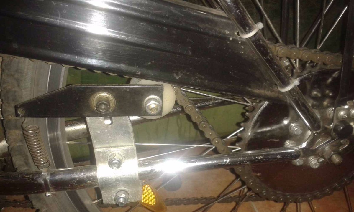

je tam rozdílná délka řetězu a většinou i šířka ráfku,
To by mne az tak nepalilo, mam tam nainak s pruzinou a ten by to snad pobral.
Jen se necitim na to, abych spravne rozvrhl a provrtal nove diry v rozete pro 32dratove kolo. A to nemluvim o tom kam by vlastne vysly.
To by mne az tak nepalilo, mam tam nainak s pruzinou a ten by to snad pobral.napinak2.jpg
Já sem vrtat skoušel a nedopadlo to. Ona to není jen rozeta ale i gumy a ty plechy vzadu. Teoreticky bys musel do tý kružnice kde je těch 9 děr vyvrtat 8.A dostanem se zpátky ke guma + plech...
Re: Zkušenosti motokolařů 100 kg+
No prave. Proto sem to ani nezkousel. Po mem zasahu uz by to nebyla rozeta, ale emental.
