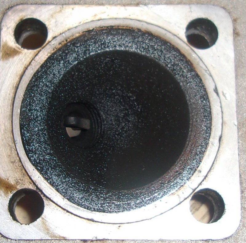

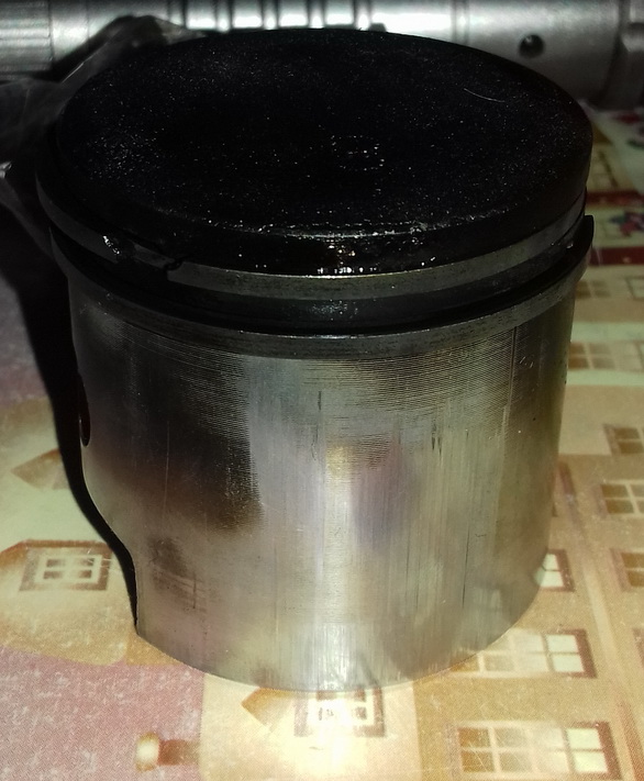

Zdravím mám motor Sunway 80cc najeto cca 300km. Nejde vyštelovat volnoběh buď to je ve vysokých otáčkách nebo to zdechne. Vyměnil jsem i karburátor jehlu je úplně jedno jak nastavím pořád to dělá to samé. Když s tím jedu tak se to pěkně rozjede a cca po 1 km nebo když chci vyjet kopec tak to při přidání plynu začne mlátit, takové divné klepavé zvuky a ztratí výkon. Sundal jsem válec ten se zdá být v pořádku ale píst je po stranách poškrábaný jakoby zhoblovaný od válce. Nevíte někdo co by to mohlo dělat? Vyměnil jsem i píst a kroužky, ložisko se zdá být v pořádku. Děkuji moc za jakoukoliv radu.

Ten píst vypadá strašně přemaštěně, jakej máš poměr? Trocha karbonu je normální věc,ale toto. Co svíčka? Tipoval bych špatnou směs.

,,,,,,strašný maras na tom pístu .........vyměnit svíčku a nebo indučku !!! špatně a nepravidelně ti spaluje směs !!!!

Ok diky Tore mrknu na ty gufera. Ale stejně by me zajimalo proč je ten píst tak odřeny a co vzpůsobuje to klepání.
Re: Sunway 80cc píst
Podívej se i na výfuk jestli ho nemáš přicpaný . Tak zaprasený píst a hlavu jsem po 300 km ještě neviděl a to jsem vždy poctivě zajížděl s poměrem 1:16 . Problém bude jak píše TOR ve směsí . Nelíbí se mi to klepání a odřený píst , když už to máš skoro rozebrané zkontroluj ložiska kliky a to jehlové ložisko pístního čepu jestli je v pořádku.

Wattus píše:Ok diky Tore mrknu na ty gufera. Ale stejně by me zajimalo proč je ten píst tak odřeny a co vzpůsobuje to klepání.
Já si myslím, že ten píst tam v tom válci byl nějak našikmo,Tam kde je to opálené tak byla mezírka
pod kroužky ,ale tam kde to je přidřené tak nic.Uplně čisté.Muže být i špatně nasazen válec
s těsněním.Našikmo.Asi zmetek.Těžko říct.Tor. :(
