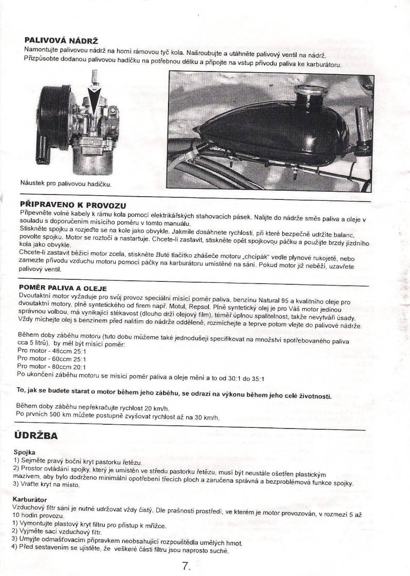

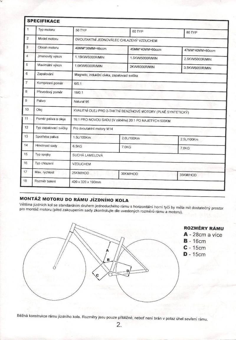

Nesedí mi tady míchací poměry olej x benzin.
Na straně 2 v tabulce je 16:1 na zajetí a potom 20:1.
Potom na straně 7 jsou poměry jinak - zajetí 48, 60ccm 25:1, 80ccm 20:1 a po zajetí vše 30:1 až 35:1
Jak to tedy správně míchat? Jsou to docela rozdíly.
