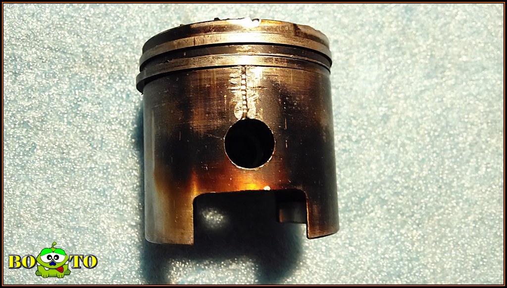

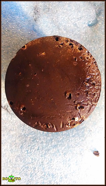

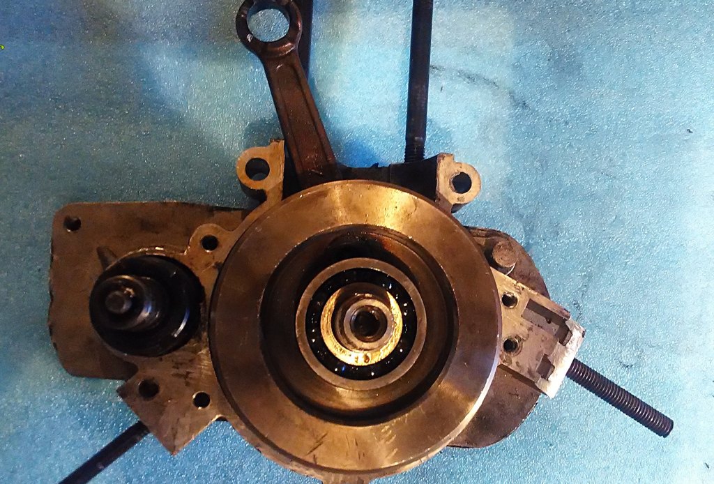

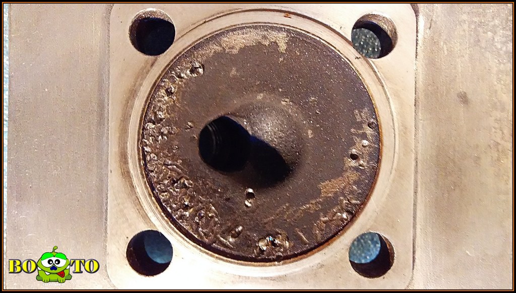

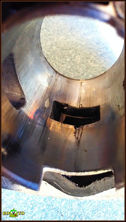

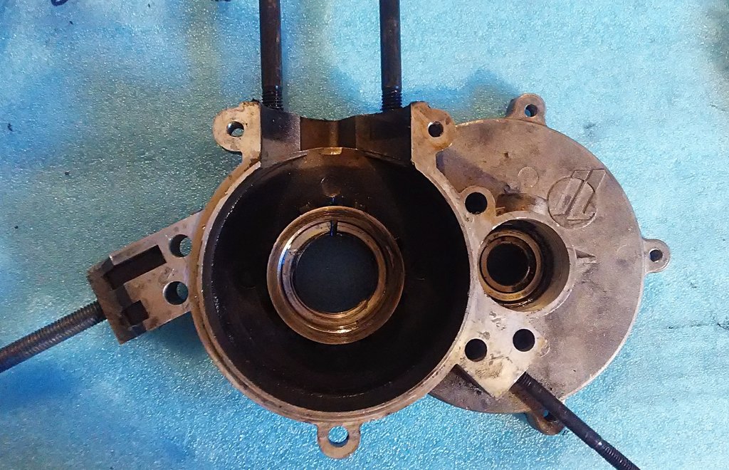

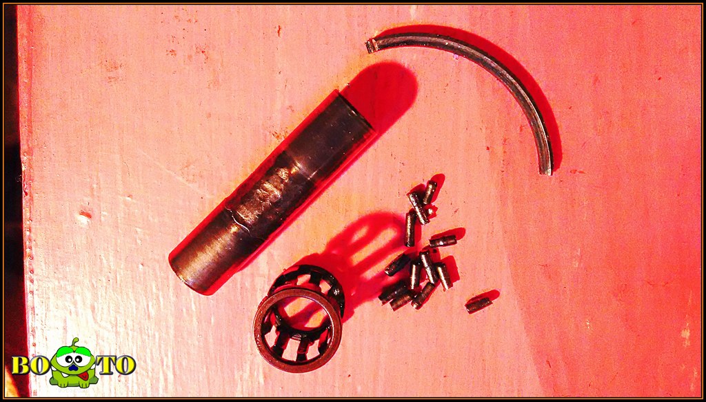

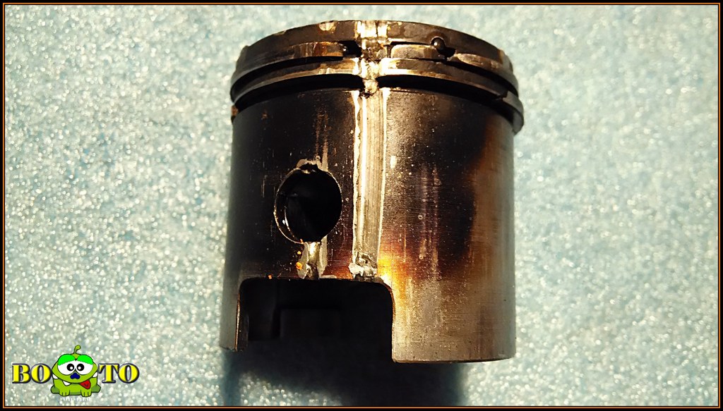

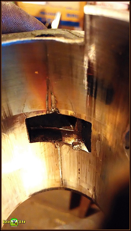

SKY HAWK UŽ PRÝ Z LEPŠÍCH MATERIALŮ PO 500 KM VÝSLEDEK VIDÍTE VYSYPANÉ LOŽISKO POD PÍSTEM A NASLEDNÁ DEVASTACE MOTORU ..............A SRANDA JE TADY !!!!
Re: novy skyhawk nejde nastartovat
Kurňa. Nechtělo by to vyměnit hlavu??Myslím tu svou hlavu .
- Příspěvky: 785
Za fotky budeme rádi, stejně uvítáme popis a úspěšnost reklamace.bo-to píše:SKY HAWK UŽ PRÝ Z LEPŠÍCH MATERIALŮ PO 500 KM VÝSLEDEK VIDÍTE VYSYPANÉ LOŽISKO POD PÍSTEM A NASLEDNÁ DEVASTACE MOTORU ..............A SRANDA JE TADY !!!!

foto .......To se stane když se ložisko pod pístem rozpadne ......zbytek se nasaje pod hlavu a je vymalováno ............
- Příspěvky: 785
Kolik jsi na motoru najel?
- Příspěvky: 490
Pouhých 350 km ........teď ho dám do kupy podle mého ..mám tušení že byl vadný od výrobce ...choval se divně ....minulý motor sem měl 80ccm a na něm sem nalítal 6000 km a měnil sem jen spojku !!!!!!!!! byl to úžasný motor .... no vyzkouším ho a pak se vrhnu na Hondu 50 s variatorem ....věřím že ten bude super ...
- Příspěvky: 490
,,,,,ahoj kamarádi,,,,,,Tak motor je hotový ...šlape jak Švýcarské hodinky!! no a pomalinku zajíždím držte palce .....!!!!!! renovace zadřeného sky hawk 70ccm s pozdravem JAK ZAJEDEŠ , TAK POJEDEŠ !!!

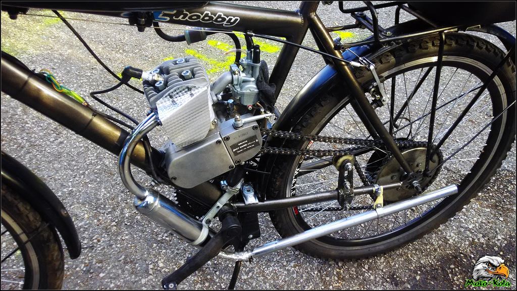

,,,,,,,,,,Generálka hotova !!! po dvou metrech naskočil a přede jako kotě ......

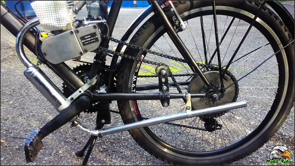

Pěkné!bo-to píše:,,,,,,,,,,Generálka hotova !!! po dvou metrech naskočil a přede jako kotě ......
Podobné světlo jsem dlouho hledal.
Zvednutý vejfuk se nezanáší?
To náporové chlazení je znát?
- Příspěvky: 490
,,,,,,,Ty křidélka na válci pomáhají jde to opravdu poznat hlavně v létě !!! vyzkoušeno na minulém kole ...ten výfuk je vlastně jen kvůli oleji aby nestříkal na ráfky a špice ....na konečném se pracuje ...
