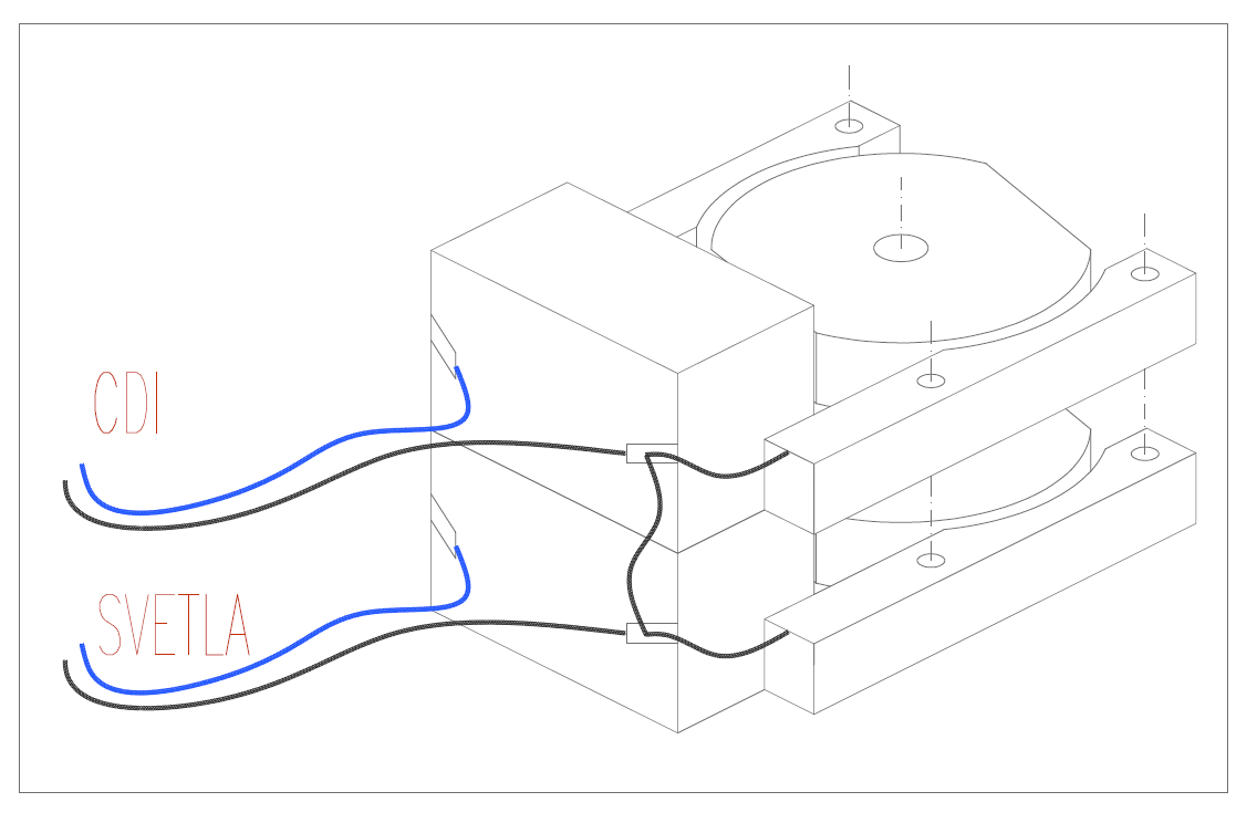

Ahoj, obraciam sa na elektrikárov na fóre. Nikde som nevidel podobné riešenie a chcel by som sa spýtať, či by to mohlo bezproblémovo fungovať. Magnetá budú nasmerované rovnako, takže by sa mali chovať ako jeden velký magnet? alebo aspoň sa neovplyvňovať, kedže tie magnetické polia budú rovnako otočené. Cievky nad sebou so spoločným kostrením. Čo myslíte?
Trojvýfuk
Re: Dvojité magneto a cívka
Příspěvek od Trojvýfuk »
ku8ec píše: úte 06. říj 2020 8:27:26 Ahoj, obraciam sa na elektrikárov na fóre. Nikde som nevidel podobné riešenie a chcel by som sa spýtať, či by to mohlo bezproblémovo fungovať. Magnetá budú nasmerované rovnako, takže by sa mali chovať ako jeden velký magnet? alebo aspoň sa neovplyvňovať, kedže tie magnetické polia budú rovnako otočené. Cievky nad sebou so spoločným kostrením. Čo myslíte?
Bude to fungovat dobře.Je dobré prohodit na světelné cívce černý za modrý a opačně.
Nebudou se tak ovlivňovat magnetické obvody.U zapalovací to není jedno.U světelné
to jedno je.

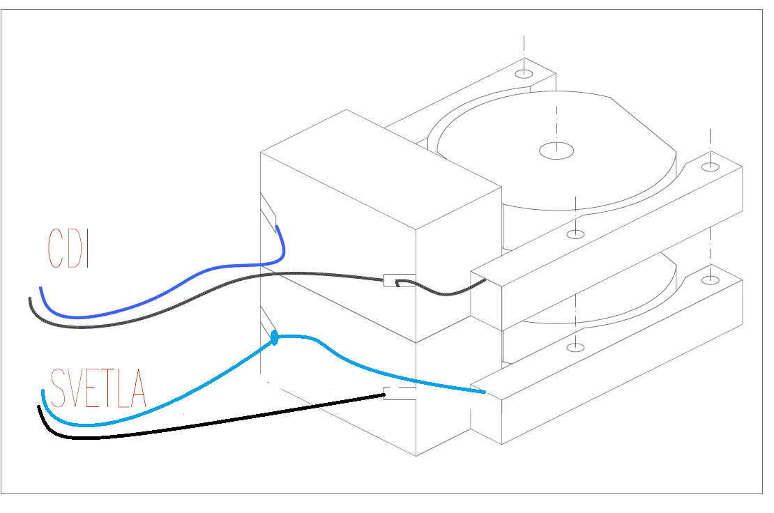

Ďakujem za odpoveď, ako myslíte prehodit černý za modrý? prikladám obrázek. Akože modrý uzemním do kostry kola a černý "odzemním" a budem ho viest rovno z cievky?

+Zaujímavé je, že LED žárovička sa mi rozsvieti pri otočení cívky (problikne) ale žárovka s vláknem ne, absolutne nic, ani problik a zkoušel sem 2v, 6v,12v
Trojvýfuk
ku8ec píše: úte 06. říj 2020 17:05:29 +Zaujímavé je, že LED žárovička sa mi rozsvieti pri otočení cívky (problikne) ale žárovka s vláknem ne, absolutne nic, ani problik a zkoušel sem 2v, 6v,12v
Přesně tak.Tím budou magnetické pole a jejich vektory pootočeny o 180 stupňů.
Chce to vylaborovat.
Led je polovodič který svítí okamžitě( když je pod proudem).Žárovka má tepelnou setrvačnost,
takže na pár kmitů nereaguje.Zdar.

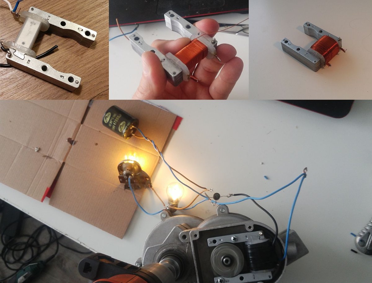

Funguje to krásne, mám tam kondík 25v / 22000uf a slušný výsledok, už pri otáčaní rukou to je také lahké preblikávanie, vo vysokých otáčkach to nebude poznat, asi tam napojím paralelne ešte 3x10000uf a bude to skoro uplne hladké, Ďakujem za rady.

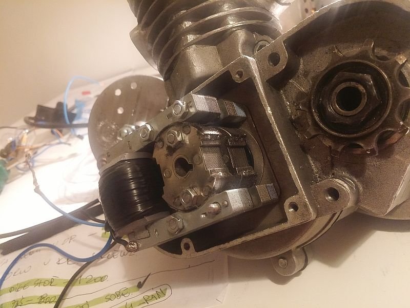

Tak, dvojmagneto už je hotové. Dúfam nebude mat velký vplyv to prevrtanie magneta, neviem ako inak by som to tam upevnil. Cez víkend to vyskúšam.

Ešte pridavam foto z domaceho testovania, cievku som namotal 0,4 drátkem a asi 800závitov. snažil som sa tú cievku vyplniť, dve 12v LED žárovičky svietili pekne ale neviem pri akých otáčkach, preto to chcem vyskúšat z vlastnou silou motora, zároveň aj otestovať, či nedochádza k nejakému ovplyvňovaniu. Ďakujem trojvýfukovi.

ku8ec píše: čtv 22. říj 2020 20:04:03 Tak, dvojmagneto už je hotové. Dúfam nebude mat velký vplyv to prevrtanie magneta, neviem ako inak by som to tam upevnil. Cez víkend to vyskúšam.
Precizní práce!!Stačí velmi šikovné ruce a dobrou radu do začátku.Příjemnou laboraci.
