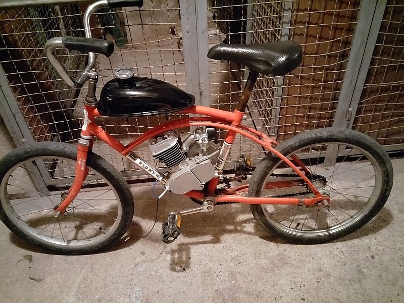

Tak som sa tiež rozhodol pre motokolo, dlhý čas mi zabral výber rámu. Chcel som to pôvodne namontovať na sobi 20, ale nakoniec som sa rozhodol kvôli zlému umiestneniu nádrže pre pionýra "cruiser". Je to vhodná voľba možno pre vaše deti. Motor sa vojde do rámu úplne tip-top a vyzerá, že tam patrí odjakživa. Umiestnenie nádrže je taktiež úplne super. Postupne pridám fotografie premeny.

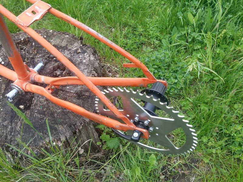

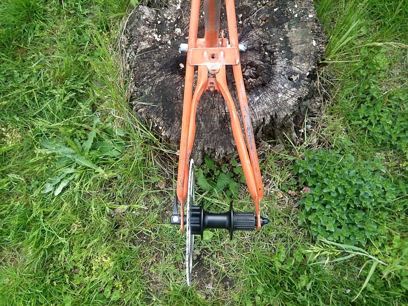

Pokračujem v stavbe. Chcel som, aby ma motokolo vytiahlo aj do miernych kopcov, preto investícia do 54z rozety. Uchytenie rozety na náboj - skrz úchyty pre brzdový kotúč. Zadnú vidlicu bolo taktiež potrebné roztiahnuť, aby sa do nej vošiel náboj pre horský bicykel (budem mať možnosť lubovolne meniť prevod na kazete v prípade príšlapu). Momentálne sa na ráme suší základovka a zajtra dostane čierne finále.

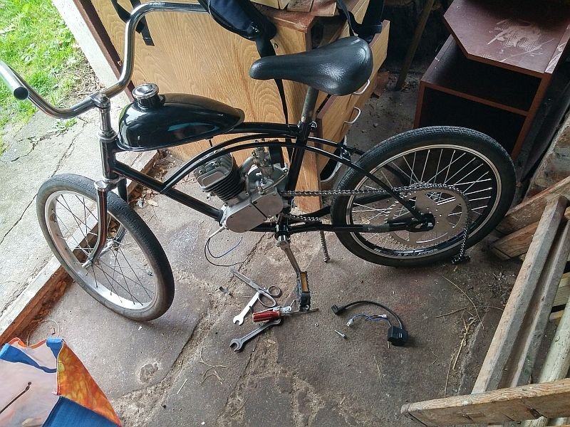

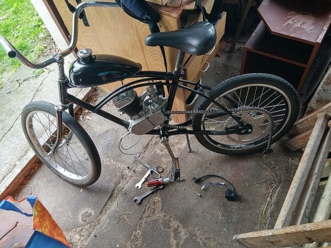

Ďalší obrázok, motokolo takmer hotové. musel som ešte vyriešiť napínák reťaze a výfuk (pre takto malý rám som musel voliť banán). Snáď už brzo pojazdím

Posledná aktualizácia. Motokolo už pekne jazdí. Zo začiatku nechcelo vôbec naštartovať - nakoniec to bolo spojkou, vždy keď sa vybrala sviečka tak sa znížila kompresia a valec sa normálne otáčal - sviečka hádzala iskru. Keď sa kompresia zvýšila tak spojka preklzovala a moto vôbec nenabiehal. Takže aj nové motory je treba troška poladiť.

dobrý den,kde sa dá zohnat taká rozeta na disk?
host
Re: Pionýr
Rozeta sa predáva na e-darky.cz tam v sekcii rozety zadního kola. je potreba ale navrtat otvory pre šrouby do úchytu pre kotučovu brzdu.
