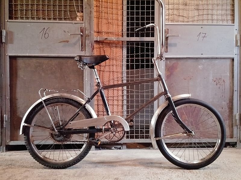

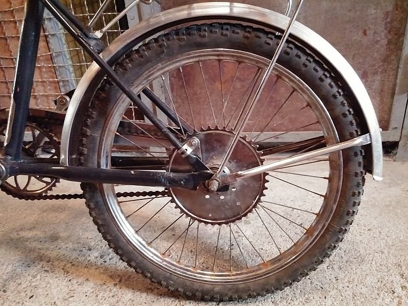

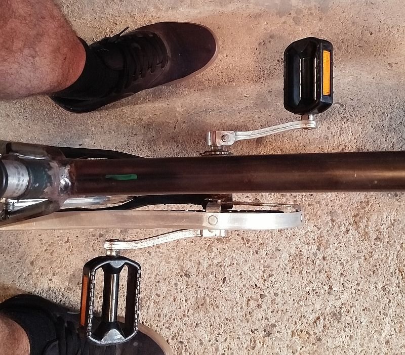

Po stavbe troch motokol som sa rozhodol pre špecialitku. Vždy ma fascinovali retro bicykle a práve preto som sa rozhodol prestavať si SOBI 20. Ako každý vie pôvodná konštrukcia sobiny má atypický rám s jednou stredovou trubkou, rám som si preto nechal zvariť na štandardný diamant (ďakujem pánovi Fr. Machotovi z Kralup) tak, aby bolo možné doň uchytiť motor a zároveň aj nádrž. Na fóre som videl pokusy so sobinami ale za každú cenu som sa chcel vyhnúť nádrži na zadnom nosiči (ktorý budem naďalej používať ako nosič). Okrem rámu som pripravil na osadenie motora zadné koleso kam som si rozetu nechal taktiež privariť (podľa mňa najtrvanlivejší spôsob), síce sa nebude dať meniť výplet ale pri dnešnej cene zadného 20' použitého kolesa to nemá ani význam, navyše som použil ocelové ráfky. Pedále som vyhol vo zveráku za pomoci kladiva.

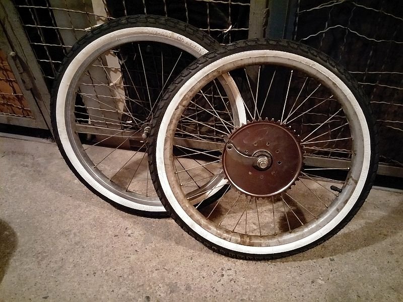

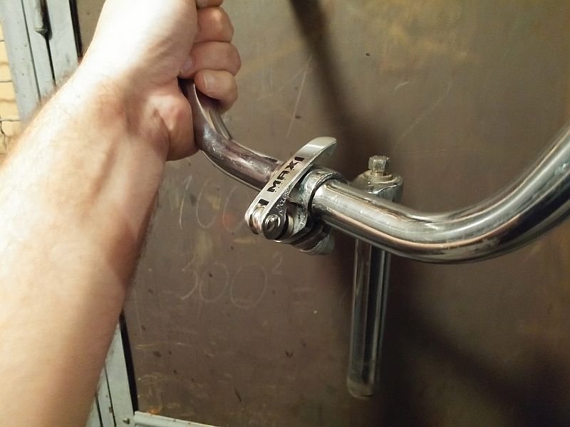

Stavba pokračuje. Pre retro šmrnc som zakúpil plášte s bielym bokom (bál som sa, že staré spuchnuté barumky prasknú). Taktiež som uťahovaciu skrutku na predstavci vymenil za podsedlový sťahovák. Možno tieto príspevky niekomu pripadajú bezvýznamné, ale verím, že úplnému amatérovi môžu poskytnúť nejaké informácie. Samozrejme sa už najbližšie odpovede budú týkať inštalácie motora.
