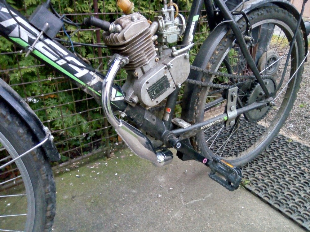

Zdravím, čím se da ohnou výfuk, myslím nahřátí, bude stačit letlampa? Výfuk ze sady zavazí pedál díky
Michal321
Re: Výfuk
Příspěvek od Michal321 »
Také mi trčel výfuk do šlapek. Trochu jsem ohnul přirubu stylem jedno ucho nahoru, druhé ucho dolů a pilníkem srovnal do roviny. Výfuk není tak šikmo. Pak jsem propiloval díry v přírumě do oválu, opět jedu nahoru a druhou dolů. Výfuk se pootočil a přestal překážet. I desetina milimetru u příruby udělá na konci viditelný posun. Nahřívat nemám čím a za studena jsem s tím nehnul.

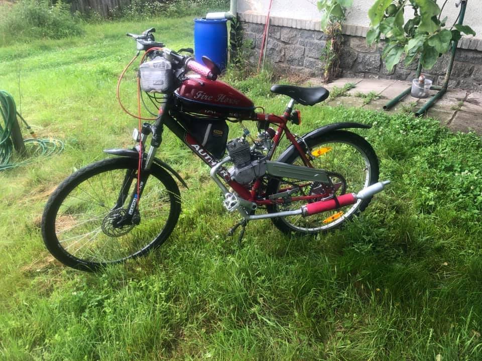

Zdravím,
Nedávno jsem pořídil motokolo 50ccm, litá skvěle a chci sním v létě jezdit do práce ale bojím se, že mě sousedi na vesnici ukamenujou když to nastartuju v 5 nebo v půl 6 ráno :D tak se ptám jestli se to dá nějak utlumit. Četl jsem, že se do výfuku dají narvat drátěnky a ono to pak tak neřve. Zajímá mě váš názor a nějaký rady a tipy. Díky moc
Re: Výfuk
Pokud tam tu drátěnku dostaneš, tak to změní charakteristiku zvuku.
Prostě to zkus. Je to nejjednodušší řešení.
Další krok výroba něčeho lepšího, ale to chce pak svařovat a řezat a shánět nějaké informace na netu.
A opět to bude pokus bez zaručeného výsledku.
Další řešení - došlapat za humna a nakopnout to tam... :-)
Sám jedu tak tři čtyři kilometry, ale mám to z kopca...
Tak přeju dobré pořízení.
