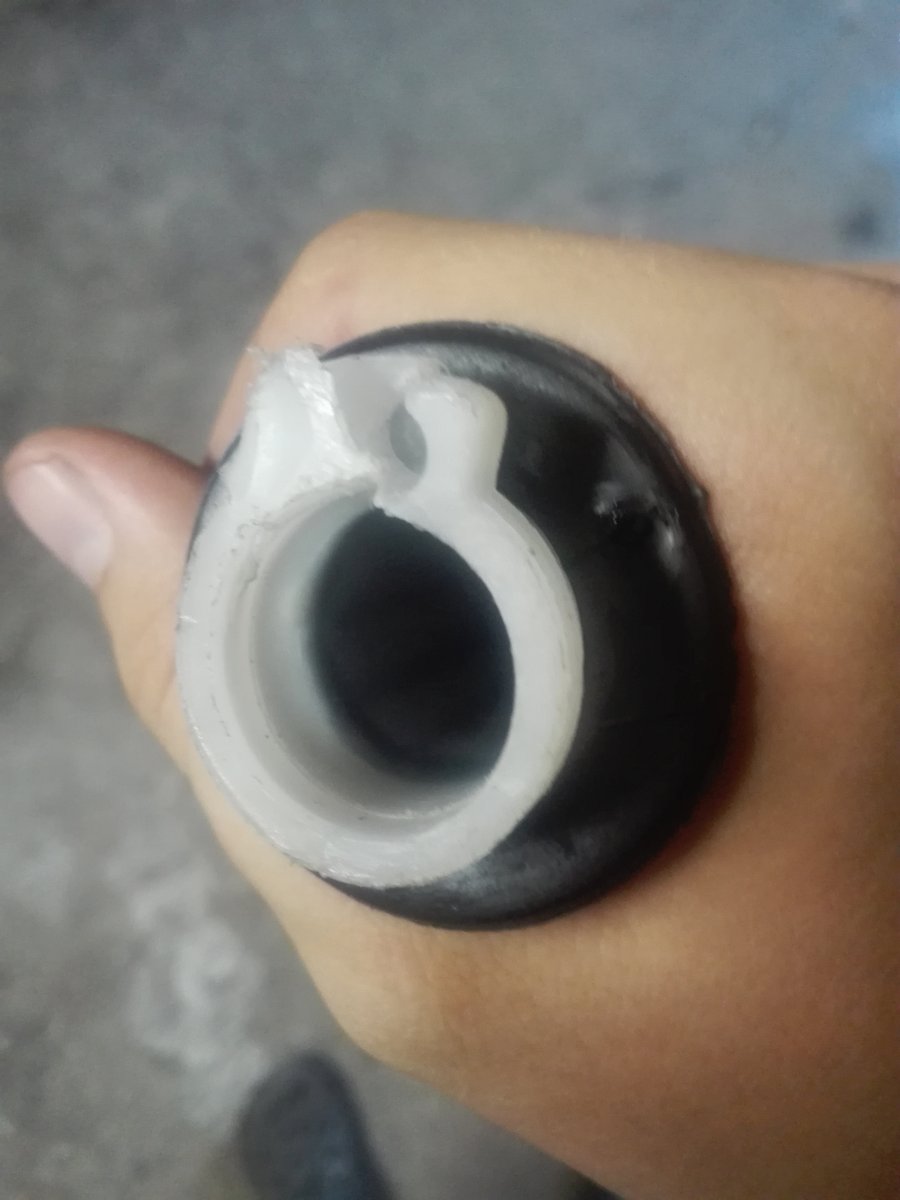

Zdravím, chci se zeptat, zda jsem jediný komu přijde pružina v karburátoru moc silná? Když jsem vzal poprvé za plyn šlo to hodně ztěžka- skoro vůbec a najednou rupla rukojeť plynu. Ten nylon nebo z čeho to je se rozřízl o lanko. nahradil jsem tu silnou pružinu za slabší a vše fungovalo až na to, že se rukojeť nevracela. I na babettě se mi nevracela ale tam jsem si na to zvykl, takže jsem to neřešil. Ale při dnešní projížďce mi to prasklo tak že váleček na lanku už tam nedrží. Asi se pokusím to vysoustružit. A tak se ptám. Stalo se to někomu taky? Jak jste to řešili?

hmmmm postavil jsem 4 motokola ale tento problém jsem nikdy neměl ,tam asi bylo něco špatně smontované jinak si to neumím vysvětlit.

Stavěl jsem motokolo poprvé. Je možné že jsem udělal někde chybu, ale několikrát jsem to rozebral a složil. pomohla mi až slabší pružina. Možná vadný kus nebo vadný já

Postavil jsem 5 kol. Pružina je v pohodě, problém bych viděl v nevhodně tvarovaném bowdenu... pak lanko neklouže. Druhý problém může být v karburátoru, pokud se ten váleček pod pružinou nenasune drážkou na kolíček.

mě se to nikdy nestalo ....ale kamarádovi to už prasklo.....tak jsem to vysoustružil z duralu a je to napořád ...BO-TOSedik221 píše: čtv 02. srp 2018 15:02:53 Zdravím, chci se zeptat, zda jsem jediný komu přijde pružina v karburátoru moc silná? Když jsem vzal poprvé za plyn šlo to hodně ztěžka- skoro vůbec a najednou rupla rukojeť plynu. Ten nylon nebo z čeho to je se rozřízl o lanko. nahradil jsem tu silnou pružinu za slabší a vše fungovalo až na to, že se rukojeť nevracela. I na babettě se mi nevracela ale tam jsem si na to zvykl, takže jsem to neřešil. Ale při dnešní projížďce mi to prasklo tak že váleček na lanku už tam nedrží. Asi se pokusím to vysoustružit. A tak se ptám. Stalo se to někomu taky? Jak jste to řešili? :oops:IMG_20180802_141440.jpgIMG_20180802_141506.jpg

K soustruhu se teď nakonec nedostanu, ale objednal jsem na e-darcich.eu levou rukojeť a pravou plynovou za 100kč. Tak snad budu moct zase brzo jezdit.

Tahle závada vypadá na chybu v montáži - lanko má jít volně skoro bez odporu.

Tak jsem vyměnil rukojeť plynu a dal originální pružinu do karburátoru a jde to úplně lehoučce. Díky za rady

Vždy musí jít volně. jednou jsem víc vzal za plyn a urval kuličku, je tam jen zalisovaná nebo odlitá, tak povolí. oprava - třeba dutinka z čokolády.

Když se mi tohle stalo na babettě, jednoduše jsem dal lanko obmotal o šroubek a matičkou utáhl
účel to splnilo.

Podle mě jste měl ten šroubek na karburátoru moc dotáhlej tím pádem se seklo šoupátko a jak to šlo z těžka tak to bylo seklé tím pádem se to urvalo ....
