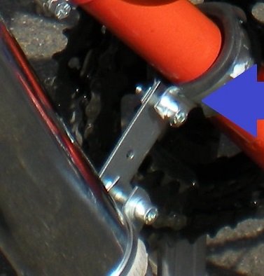

Upevnění výfuku vypadá asi takto.Tor.
- Přílohy
- upevnění výfuku.jpg (24.48 KiB) Zobrazeno 78504 x

Ďakujem, Tor, za priloženie uvedenej prílohy, ktorá veľmi detailne zobrazuje (aj s peknou modrou šípkou) ako vyzerá správne uchytenie výfuku k rámu ďalšou objímkou. Tak nejako som si to aj predstavovala.

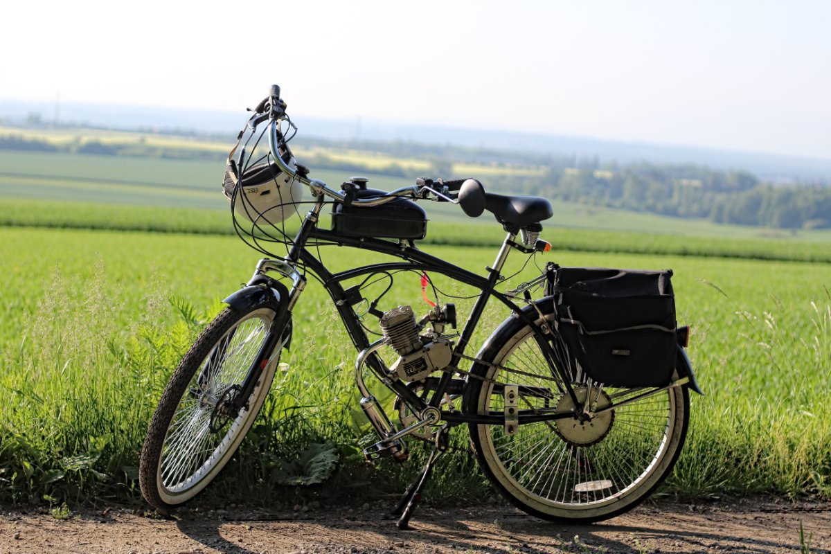

Aj vzhľadom na to, čo si mi napísal ty, som si zakúpila ten pôvodne zvolený motorový cruiser, ktorý som si vybrala najmä pre ten pohodlný vzpriamený posed, čo je rozhodne príjemnejšie a pohodlnejšie počas dlhodobejšej či častejšej jazdy, ergo na mojom motorovom bicykli nemusím byť nepohodlne dlhodobo ohnutá, ako je tomu počas jazdy na horskom bicykli.

No a pocity z jizdy mas jake? Nadsena nebo zklamana?
Re: Rada ohľadom kúpy motokola
Pocity z jazdy mám dobré, nie je to zatiaľ nejaké prehnané nadšenie, avšak určite to nie sklamanie. Zvolený motorový cruiser som si vybrala, ako som už písala, najmä pre ten pohodlný vzpriamený posed. Zatiaľ však zakúpený motorový cruiser len pohodovo zabehávam, jazda stále pod 20 km/h, takže aktuálne nehrozí ani žiadne opojenie z rýchlosti.
Zrejme nevlastníš obdobný motorový cruiser, ak by si mi však z pozície vlastných skúseností poradil ako sa vyhnúť prípadným, respektíve najčastejším chybám v počiatkoch jazdy, tak budem rada.

3)Upevnit výfuk k rámu svorkou.Sníží se vibrace a zlepší se uchycení motoru.Jinak Ti
to vylomí válec u výfuku(časem).
