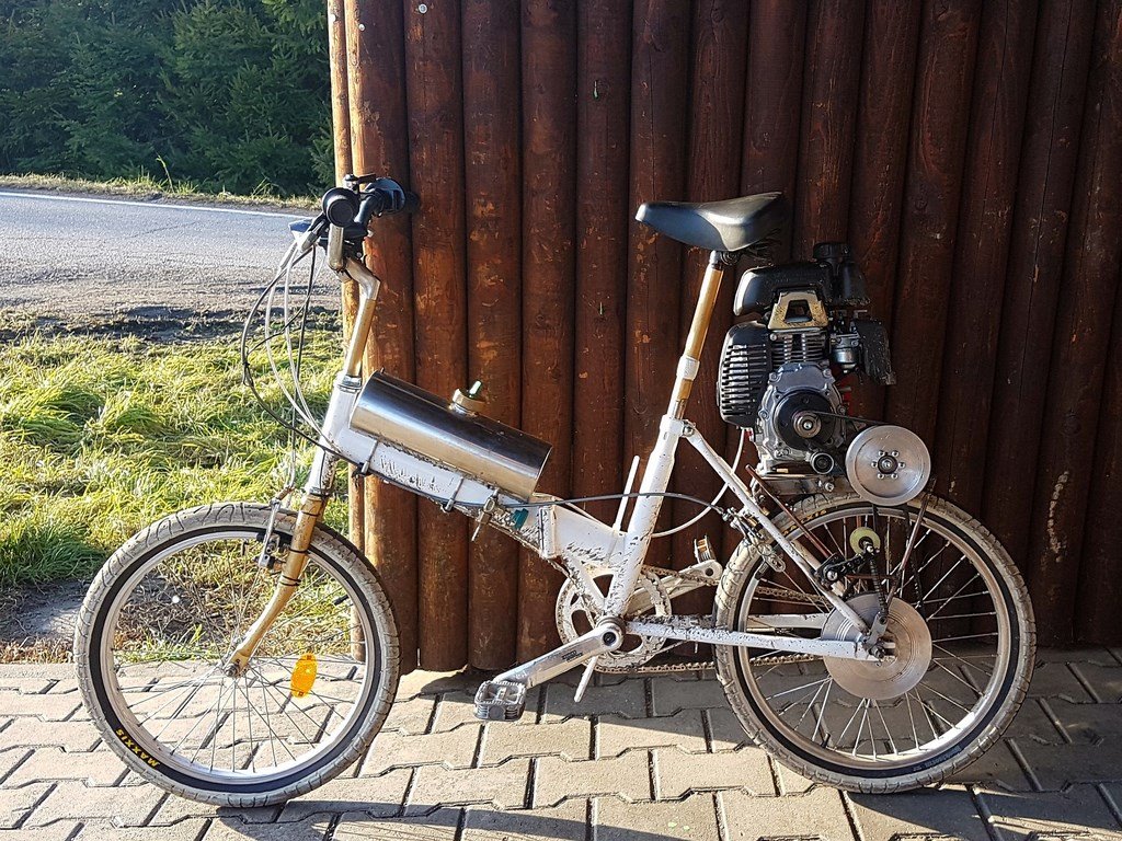

Moje zkušenosti s pohonnou jednotkou. HONDA Gx35, najeto 11000km,drobné závady jako můstek na svíčce, odvětrání nádrže. Řemen šíře 15mm 3200km. 25mm by byl lepší. Planetová převodovka RX-RK5 má zatím 6500km bez údržby, řetěz 6500km, na výměnu, nesplňuje toleranci prodloužení. Odstředivá spojka přibližně co 3000km,šrouby - čepy lamel spojky 8000km.

Pekne, diky moc to jsou presne informace ktere potrebuji. Jak je na tom vykonem?

Ahoj, pokusím se aspoň troškou přispět ....ohledně minibike motorů Tě musím zklamat, všechny jsou nekvalitní číny, které mi prošly rukama ( kromě 4t 50 ccm), ať už vzduchem nebo vodou chlazené motory.Jediné, kvalitní 2t motory jsou zn.Blata nebo Polini, ale jsou to čistě závodní motory, které jsou pro normální provoz nepoužitelné ( spojka spíná od 8500ot./min. a max.ot. 15000).Navíc stojí mnoho peněz.
Pak tu jsou 4takty pasini,ale ty stojí také strašný ranec.Dále kvalitní, japonské 2T motory Zenoah různých objemů a výkonů, které by se daly použít a nestojí až tak mnoho peněz.Stejně tak motory Kawasaki.
Pokud jsi pevně rozhodnutý pro 4takt Hondu, udělal jsi dobře a já Ti jej mohu jedině doporučit.Mám dost najeto s gx35 v koloběžce Blata a gxh50 mám teď na svém kole, se kterým mám najeto teprve cca 200-300km a jsem z něj opravdu nadšen.Chvíli jsem uvažoval nad čínským 4 taktem, na amerických forech jej celkem chválí, ale já už jsem z těch číňanů ponaučený, neříkám, že se nenajdou "dobré" kusy, ale nepotřebuji se v tom pořád hrabat,ladit, měnit, aby mě to pak několik desítek km od domova někde nechalo...ať si tu ostatní říkají co chtějí, ale mě žádná čínská pomsta do baráku nesmí.
Na stavbu rámu bych se vykašlal, koupit starší, podle motoru, který už budeš mít v rukou....pokud bys trval na svém, tak svařit z duralu, ať to neváží moc.Ve svářečské škole se dá domluvit i rozumná cena.Aspoň tady u nás v Dětmarovicích není žádný problém.
Na pohon ozubeným řemenem se chystám příští zimu, teď to mám poháněno klínovými řemeny a je to fajn...tiché, bez údržby, cenově přijatelné...ale za deště dochází k prokluzu,což je nepřijatelné:-) musím tedy vyrobit nějaký kryt a pak by to mohlo fungovat.
Foto motokola je v "rozpracovaném" stavu...teď se dokončují různé úpravy.

Citlivý na otáčky?Vím, že tam psali o originálním karburátoru, který je náročný na přesné seřízení, což jsem si i vyzkoušel.Musí se šroubem bohatosti otáčet po desetinách mm, možná o tom jsi tam četl, ne?
Amíky bych bral s rezervou, píšou mnohastránkové topiky o ovládání karburátoru, vrtají do něj a dávají různé přepákování, přitom to lze jednoduše...pak tam nakonec dají čínský karburátor, který má úchyt na lanko:-)
Je to motor, jako každý jiný....buď jede nebo nejede.
Každopádně s gx35 chybu neuděláš, můžeš jej otočit i vzhůru "nohama" a pojede.
Pokud tedy bude rychlostní náboj napojen na motor, jak budeš mít vyřešen pohon nohama?Budeš to stavět s předlohou řazení a volnoběžkou v předních převodnících?
Jinak plně souhlasím s názorem uživatele PLVL, je to jízdní kolo s pomocným motorem a má to být co nejjednodušší....
Výfuk pořešíme, až budeš mít hotovo a pojede Ti to:-)
