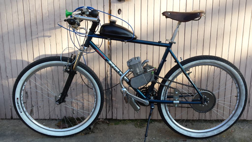

Д6 - stavba a prvních 1000 km
Doma na půdě jsem našel po tchánovi ruský pomocný motor na kolo. Na internetu jsem tedy hledal někoho, kdo ho používá a našel jsem hocha, někde z Valašska, co si ho navařil do ukrainy. Od něho jsem se dověděl, že to sice jede, ale do kopce se musí šlapat. Tak jsem opět hledal na netu, jestli někdo nepoužívá nějaké převodovky a objevil jsem "předlohu". Pak jsem našel Dalibora od Opavy, co si to na horském kole vyrobil a jezdí každý den do práce. Vyptal jsem se na zkušenosti z provozu a konstatoval, že to je to pravé .... TO CHCU... Našel jsem na netu prodejce a objednal s tím, že to "nějak" na ten ruský motor dopasuju. Dorazila bedna s čínským železem.... no ... zkusil jsem, jak to na sebe pasuje...no... nepasovalo...... tož jsem to nafotil, zabalil zpátky do balíku a poslal zpátky. (Musím pochválit pana prodejce, že byl velice vstřícný.)
A začal jsem s výrobou vlastní mechaniky.
Od Dalibora jsem převzal konstrukci volnoběžky v talířovém kole. Soustružník mi vyrobil osazení na klice, na to se navařil prstenec do kterého se pak nařezal závit na volnoběžku. Do talířového kola se vysoustružila díra aby se talíř dostal k zubům volnoběžky a dal se uchytit několika malými svary. Volnoběžku jsem použil obyčejnou. Taky vydržela pět výjezdů a rozpadla se. Přece jenom vzadu na kole je zatěžovaná poněkud jinak. Vpředu musí unést při startování celého, v mém případě sedmdesátikilového, chlapa. Takže následovalo nové řešení s pořádnou mechanikou z široké tří(nebo 5ti??)kolečkové volnoběžky. Tady už jsem neměl talíř navařený přímo na volnoběžku.
http://petr2m.rajce.idnes.cz/002_moje_k ... obezka.jpg
Největší kolo x-kolečka se opírá o nýty talíře, díry jsou vybroušeny rozbrušovačkou. A celá sestava je pak s distančním kroužkem stažena vysoustruženou maticí k ořechu a zajištěna šroubkem proti povolení. Kolečko přenáší přes drážky v ořechu točivý moment z kliky.
Středová osa je ta nejdelší, co měl bikeserviceman ve vedlejší vesnici.
http://petr2m.rajce.idnes.cz/002_moje_k ... talire.jpg
http://petr2m.rajce.idnes.cz/002_moje_k ... matice.jpg
Toto je zatím konečné a funkční řešení.

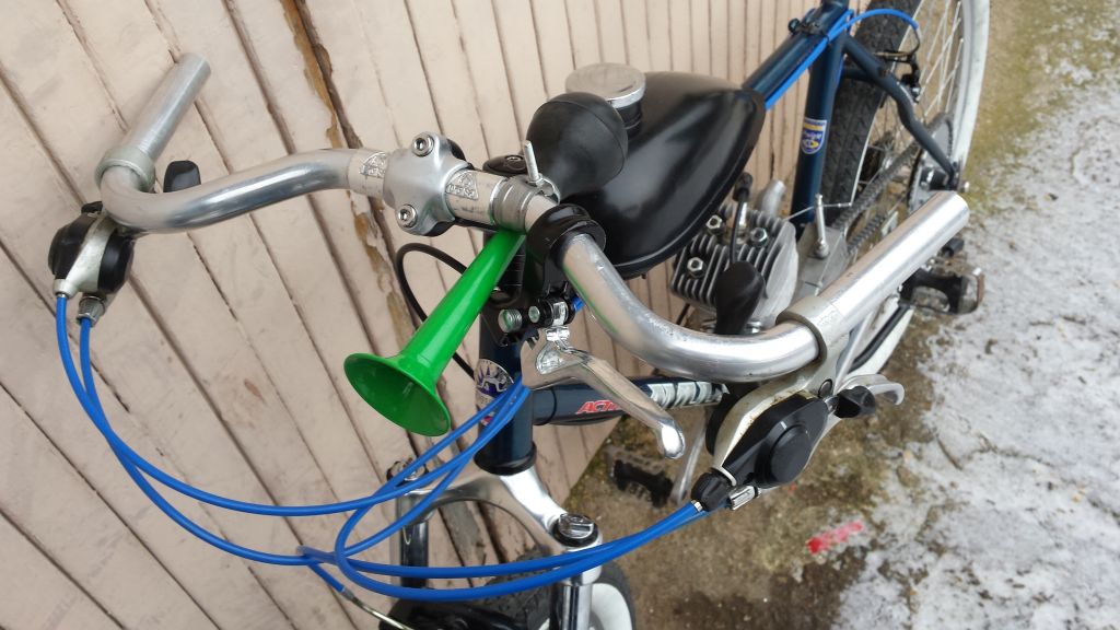

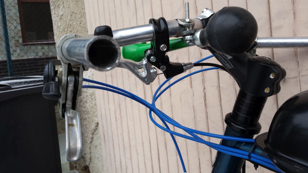

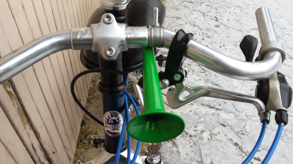

Plyn
Mám normální rukojeť z řazení na kolo bez aretace - vymontováno. Ale bolí z toho ruka. Musím to držet jenom dvěma prsty a dostávám křeč, tak musím vždycky hledat nějakou nebolící polohu. Ale už jsem si zvyk...a funguje to bez problémů.
Spojka.
Koupil jsem páku spojky s aretací... máte ji všichni ..asi. Na ruském orginálu asi mají podstatně delší dráhu na páce na řídítkách takže jsem musel zkrátit aspoň na polovinu páku na motoru, ale pořád to bylo málo - spojka neodpojí úplně motor a lanko tam bylo v tom prostoru dost zalomené. Tak jsem nakonec vyrobil to heblo s kolečky. Kolečka jsem nahrubo vyřezal z Al plechu. Provrtal a na šroubu "osoustružil" pilníkem ve vrtačce. Pak jsem kulatým jehlovým pilníkem vyrobil drážku. Lanko je uchyceno v prořezané drážce přes provrtaný šroub (jako na brzdách u kola).
http://petr2m.rajce.idnes.cz/002_moje_k ... spojka.jpg
Nádrž
... no... už ani nemůžu vidět tu čínskou, černou, co ji mají VŠICHNI... první, co všechny zaujme na mém strojku je právě nádrž... :-)
Vývod je zapájená trubka z pocínovaného plechu. Ustřihneš obdélníček z plechovky a na vrtáku nebo tyčce vhodného průměru ve svěráku kladívkem ohneš dokulata a pak ostřihneš zbytek (necháš přeplátování) a zapájíš. Na konec navineš dva tři závity měděného drátku a taky propájíš cínem, aby hadička nesjela tak jednoduše. Na hadičku je pak třeba ještě namotat drátek a zkroutit konce. Ventil je našroubovaný na rámu. Je k němu trochu horší přístup, snad to vyřeší nová nádrž, kterou plánuju už rok... :-)
http://petr2m.rajce.idnes.cz/002_moje_k ... nadrz2.jpg

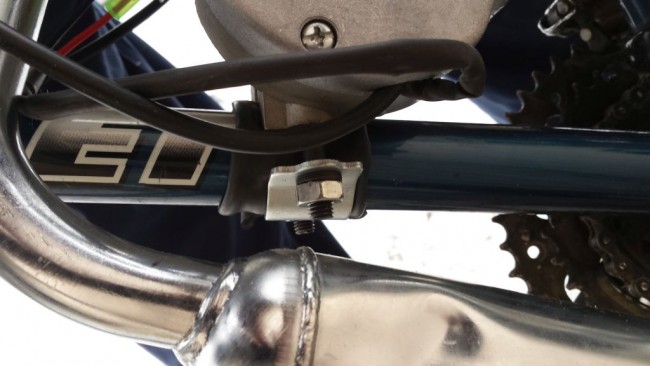

Výfuk
Koupil jsem nejlevnější, co se dal sehnat na netu. Pak mi ho hoši z nejmenované firmy dovařili k přírubě a doohýbali podle kola. Pak ještě zprovoznili (po 30ti letech) a nastavili motor. Vzhledem k tomu, že jezdím lehce nad volnoběhem, tak mi ta roura funguje asi pouze jako tlumič. Podle rozměru myslím, že je laděna na podstatně vyšší otáčky.... :-)
Olej z výfuku se trochu rozstřikuje i na zadní kolo, takže občas musím utřít vrstvu oleje ze špic a ráfku.
Motor
Ruské výroby.... tam mají poměrně velkou tradici těchto vozítek. Jen pro zajímavost... ten jejich první strojek RIGA1 měl motor ze STADIONa ...:-)
https://ru.wikipedia.org/wiki/%D0%A0%D0 ... 5%D0%B4%29

Zatial to vyzera takto
ram ocelovy 19-stka
ako silentbloky medzi ramom a motorom som silno na 3.5 x omotal rozrezanu dusu - uvidime co to vydrzi.
Diky za pozvanie j-z, ktory ma odhalil v diskuzi u Hombrace
Samozrejme som tento web / forum / objavil a cely prestudoval este pre kupou moto kitu - diky,
Mam 70 ccm, nanestastie pri doprave zlomili plynovu rukovat (rukojet) takze to nemozem zatial spojazdnit.
reklamovat to nebudem, lebo nova u cinskych skutroch stoji tolko ako cena postovneho do cz.
Kedze su sviatku, budem to vediet kupit asi az 7 az 12 ledna
ram ocelovy 19-stka

Kolo som kupoval cez bazos, presne za tymto ucelom - cize hladal som ocelovy pekny ram, vidlica je moja ulozenka,
je to asi 12--leta / 100 mm zdvih vzduchova RST - aktualna cena na bazosi moze byt tak 600 CZK
OK, ked to bude pojazdne, popisem ako sa sprava ta vidla,
dalsi poznatok ktory je vhodne vediet na zaciatok - sirka gumy 2.125 je max,
sirsia kvoli retazi tam nevojde

a tu je to riesenie silentbloku z duse:

Doporučuji mít páčku spojky pěkně po ruce, obzvláště pokud nemáš volnoběžku. Při jízdě z kopce, na křižovatce apod. se na ní šahá furt. Já jí mám hned vedle brzdy - spojka má trošku delší páčku, takže se to tam jakžtakž vč. řazení vejde.Roman píše:ako riesite spojkovu packu ?
moje riesenie:
Jinak - pěkný pláště.
Re: Rady Do Začátku
j-z: ja mam řešenou spojkovou pačku pod předni brzdou kolmo k zemi aji vymačkat jde dobře

ten šroum na objímce klaksonu trčící vzhůru je brutus!
Re: Praktické rady do začátku
Dle absence rukojetí na řidítkách bych usuzoval že stavba ještě není dokončena a šroub na klaksonu jistě přijde ve finále namontovat opačně, tedy závitem dolů
Jinak co se týká montáže spojkové páčky, tento "zatočený" tvar řidítek není opravdu nejideálnější a výsledek snahy montáže dvou páček za sebou (spojkové a brzdové) bude tuším vždy tak nějak o neuspokojivém kompromisu.
Ani komfort a tedy ani bezbečnost při ovládání.
