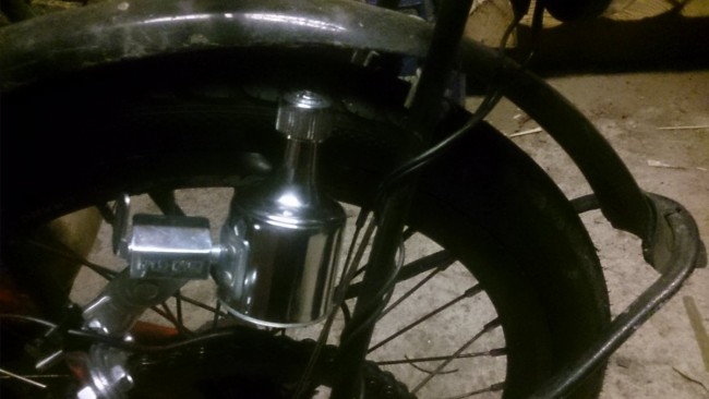

Chtěl bych během jízdy dobíjet akumulátor pro svícení, nabíjení baterky a pro provoz palubního počítače.
Nenapadá Vás náhodou něco konkrétního ?
Vím že to jde češit pohonem motoru s permanentními magnety, ale nikdy jsem se tím nezabýval. Podmínkou je co nejmenší hmotnost. Výkonově něco kolem 6-12 V cca 1-2A kolem 10-20 W . A náhon by mohl být z převodovky řemínkem. Převod si můžu udělat libovolný, protože na začátku má převodovka 3-4 tisíce, na konci cca 200 otáček. A také by ten generátor mohl něco vydržet.

dynamo v náboji má 3w to je na nic
jen svícení kola při 30km hodině potřebuje minimálně 5w potkávání a 5W se hodí i jako dálkovka kvůli bezpečnosti a to je dohromady 10W
nabíjení počítače, baterek na svícení a dalších elektronesmyslů je dalších 10W

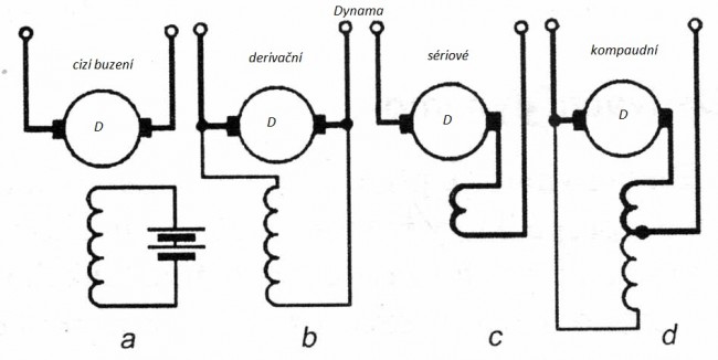

Aby si Morcak nestěžoval ,tady je zapojení dynam -Respektive stejnosměrných motorů.Tor. ![Mrknutí ;)](./images/smilies/icon_e_wink.gif)

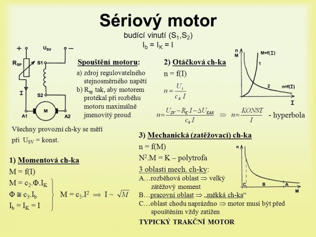

No a tady máte sériový motor.Ten je v 90% případů v každém elektrospotřebiči,počínaje
vrtačkou a konče třeba mixerem.Stačí spočítat póly a zapojit jako derivační.No a máte
krásné dynamko.Neni co řešit.Tor.![Mrknutí ;)](./images/smilies/icon_e_wink.gif)

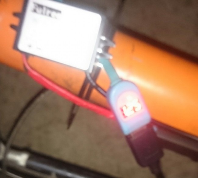

V Číně se dá koupit dynamo 6W i stabilizátor USB. Je pak z něho možný odběr kolem 1A, což stačí na stále zapnutí displeje, GPS a mp3 mobilu a mobil nabít. Nábojové dynamo (3W) používám na trvalé svícení

koupil jsem dynamo pro malou větrnou elektrárnu 36W , při 3000 ot dává 25V a dobíjená baterka z něj vytáhla 2,5A. k tomu stabilizátor In: 8-40V Out: 12V a je to !!!!!
měl jsem dynamo v náboji 6W 12V ale stačilo jen na přední světlo s 3xCREE
teď mám přední , zadní, brzdové, blinkry , 5V USB na mobil atd
