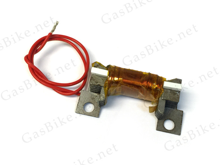

Zdravím, chtěl bych se zeptat jestli nemáte někdo zkušenosti s tímto 12v generátorem http://www.gasbike.net/collections/magn ... -generator.
Re: 12V Generator
To vypadá velmi dobře.Oddělené magnetické obvody a samostatná vinutí.To by mohlo chodit
velmi dobře.Tor.
Re: 12V Generator
Tor158 píše:To vypadá velmi dobře.Oddělené magnetické obvody a samostatná vinutí.To by mohlo chodit
velmi dobře.Tor.
Tak bohužel jsem se mýlil.Když jsem to prohlédl zvětšeně, zjistil jsem že cívky
jsou sice dvě ale sedí na jednom magnetickém obvodu.Takže se budou ovlivňovat.
Bude Vám to posouvat předstih dozadu- odběrem z 12V cívky.Pokud ten motor
nemá spec.zapalování(třeba Torovo)tak prostě máte smůlu .Jakoby jste to
měli namotané na zapalovací cívce.S tím se nedá nic dělat.Je to k ničemu.Tor. ;)

Tak to jsem si právě myslel. Bylo by to vyhozených 620Kč, což se mě taky zdálo docela dost za kus drátu na plechu. Děkuji za rozbore Tore. ;-)
Re: 12V Generator
No tak to taky vidíš. Gasbike vyrobí pitomost, která vám rozhodí předstih.
No ,ale je plno lidí kteří jim to sežerou, protože to je za Doláre a z Bumeriky.
Tor. :) ;)

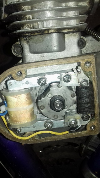

prozraď mi jak jsi to udělal . já si koupil origoš gasbik, dlouho se mi nechtělo ale zkusil jsem to.
úplná spokojenost až na to ,že zmizela jiskra. jen při velmi rychlém šlapání byla velmi slabá a na ruční startér nic. samozřejmě po vyndání opět jiskří jak má.
gasbik se divil a psal že to bude svíčkou a že mi jich hned několik pošle, :))))
nebo že bych to poslal zpátky , že to bude vadný kus. . další blbost:))))
na cívce je 360 závitů. ani nevim kolik dává voltů a mA,jádro je 10 x 5 mm ,tak co to může dávat?
zkusil jsem obě cívky od sebe izolovat ale výsledek stejný.

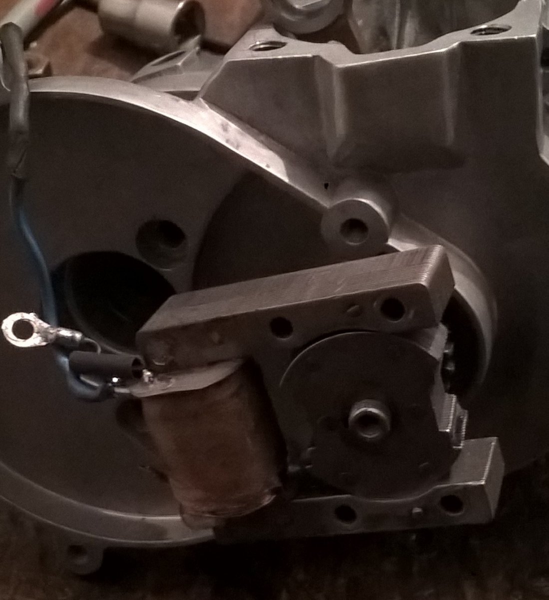

nakonec jsem to vyřešil takhle a je elektriky dost. nenápadně prodloužit kliku, dát bacha aby to neházelo
Re: 12V Generator
karel908 píše: úte 05. pro 2017 20:53:18 nakonec jsem to vyřešil takhle a je elektriky dost. nenápadně prodloužit kliku, dát bacha aby to neházelo
Tak to teda nevím, co si o tom mám myslet.S tím by se mělo nějak
jezdit??Co tím autor chtěl sdělit.To nevím.To mi teda vysvětlete
motokolaři? ;)
karel908
Příspěvky: 8
Registrován: úte 21. lis 2017 18:26:32
Re: 12V Generator
Příspěvek od karel908 »
když je nalevo magneto pro jiskru a s přidanou cívkou to nefunguje, tak je další magnet s cívkou na pravé straně pro osvětlení, nezávislé na sobě. další magneto . na obouch stranách. jedno pro jiskru ,druhé pro světlo a neovlivňují se. na obr. je to samosebou jen narafičené pro ilustraci,na starých karterech, nebudu kvuli fotce rozdělávat motor

to už hotové je. stačí v podstatě koupit šroub M8x1 45 mm dlouhý , vypodložit aby byl magnet 10mm od malého zubatého kola , tak aby plechy cívky nevadily spojce . do otvotů krytu spojky přišroubovat takové přemostění , tuším že to bylo 70x40 hliník tl. 10 ,odfrézovat od strany motoru 6mm - vytvořit široký U profil (s otvorem pro hřídel) na který se přišroubuje cívka ( bacha aby byla vůle a nedřela o magnet, a dvě díry M5 pro nový kryt.
zakrytování: původní kryt spojky se vyřízne aby nepřekážel cívce a bude držet na třech šroubech což stačí.
nový kryt mám z AL kulatiny průměr 85mm , výška ca 45mm. je z toho vyfrézované takové víčko , pak se to víčko odměří a asi z jedné poloviny musí sedět na původním krytu spojky a z druhé půlky až na katrery .
a hlavně co nejlíp vycentrovat kliku abychom si nepřidali vibrace!
samozřejmě to chce rozšířit šlapky. já to mám tak že jsem dal dvě AL kliky na sebe a svařil ,tu spodní šlapku odříznul přitáh delším šroubem , zisk asi 3cm.
nezapomeňte na otvor pro dráty! nejlépe vyvést spodem, zvýšíte tak aerodynamiku a získáte koně a kilometry navíc ( určitě) .:)))))))
