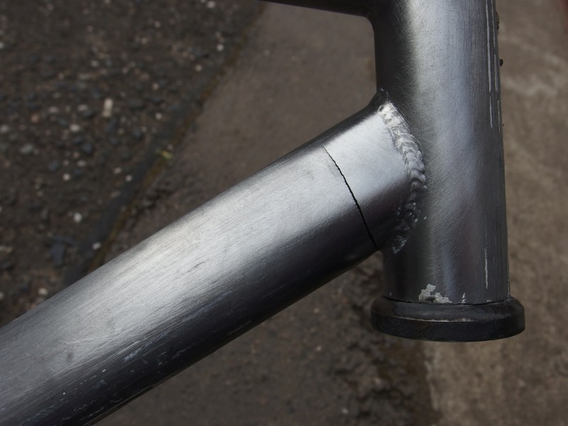

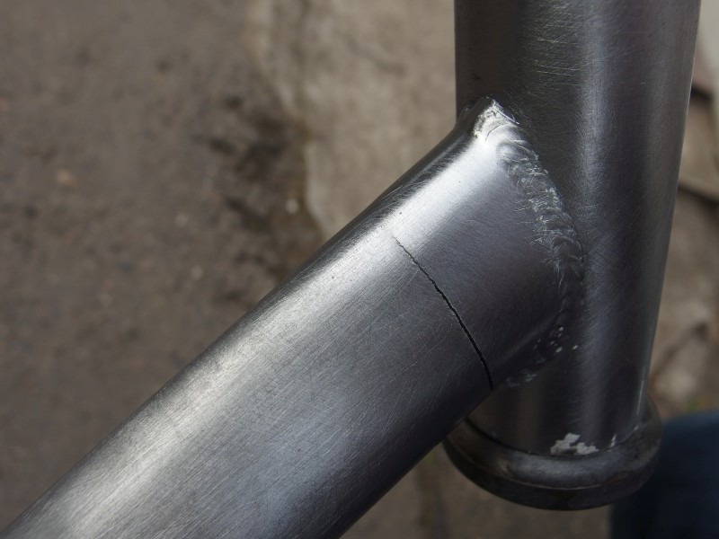

Tak i ta ocel není všespásná. Bohužel už podruhé, vždy na stejném místě.
Příčin je několik - dlouhá vidlice (která tam nepatří), váha jezdce vs. pražské kočičí hlavy a až v poslední řadě motor a jeho vibrace.
Všem ale doporučuji, koukejte na barvu, pokud někde praská, praská i něco pod ní.
