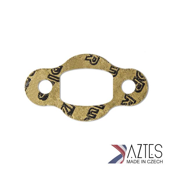

Zdravým stači 3 plne nadrže na zajeti jezdim 10km tam a 10km spatky davam pomer 1:16 co doporučujete? Jediny nešvar mam pod valcem mastnota asi musim vyměnit těsněni nebo to muže byt špatne těsněni bloku motoru foto dodam

Napsal: čtv 15. čer 2017 9:56:29
Ahoj,
z té fotky to může být cokoliv, blok (nepravděpodobné, to by z něho muselo stříkat :), těsnění pod válcem a nebo to klidně kape z těsnění pod výfukovou přírubou. Pošli více fotek na info@e-darky.eu

Petrvaluch píše: stř 14. čer 2017 16:25:04 Zdravým stači 3 plne nadrže na zajeti jezdim 10km tam a 10km spatky davam pomer 1:16 co doporučujete? Jediny nešvar mam pod valcem mastnota asi musim vyměnit těsněni nebo to muže byt špatne těsněni bloku motoru foto dodam
Jo máš to dobře zamaštěný. Napiš potom co to bylo.

Pokud to rozdělam musim asi dat nove tesneni to momentalně nemam

Viděl bych to taky na přírubu na výfuku??? pokud je to vyloženě černé...??? Vyčisti to (pokud to jde) projeď to a pak hned hledej kde to stříká - teče. Zakryj něco hadrou ???? prostě hledej zdroj.
Re: Jaky olej a pomer
Napsal: pát 16. čer 2017 18:52:27
Taky tak. U Sunwaye se mi těsnění vysloveně rozteklo po pár km.

Napsal: pon 19. čer 2017 10:22:01
Těsnění příruby výfuku materiál REINZ
Těsnění pod výfuk REINZ.jpg (25.91 KiB) Zobrazeno 128010 x
http://www.e-darky.eu/dvoutaktni-motory ... super.html
