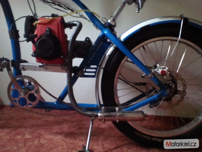

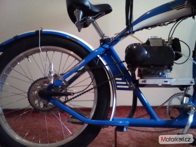

potřeboval bych kontakt na někoho kdo by byl schopen postavit nebo doporučit komponenty na sestrojení zadního náboje kde rozeta zadního kola na pohon motorem je na pravé straně a na levé straně by byla kotoučová brzda s rozetkou na šlapání , nechápu jak se tam přidělá ta rozeta s volnoběžkou k té kotoučové brzdě.tady je ukázka provedení http://www.sbazar.cz/vyrobakol/detail/6 ... ginal-felt

Je to original na kole Felt a zde se podívej na mé kolo http://www.motorkari.cz/motorka/?mid=95 ... otogalerie

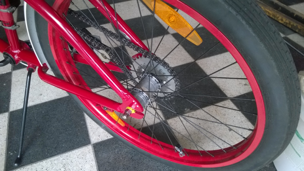

Zdravím.Tak jsem se v této diskusi nedozvěděl jak jte to vyřešili s tím zadním nábojem-uchycení kotouč.brzdy a cvrku na levou stranu.Postavil jsem Felta s motorem Honda a variátorem a teď řeším stejný problém.Na kole je orig.Shimano 3kvalt v náboji,který používám.Když na motor dáte variátor tak ho musíte otočit a náhon máte na pravé straně.Odkaz,který je u prvního příspěvku nefunguje.Byl bych rád kdyby mi někdo poradil,pokud už to řešil.Díky za odpovědi.

Na tu levou stranu chceš kotoučovku i volnoběžku? To snad ani nejde, ne? Dokážu si představit, že pokud je na levé straně nějaký materiál, šel by na soustruhu stočit závit a k němu najít vhodnou volnoběžku (trial, babeta). Jen pozor na směr volnoběžky, některé se dají otočit, ale pak se dost blbě sundavaj.

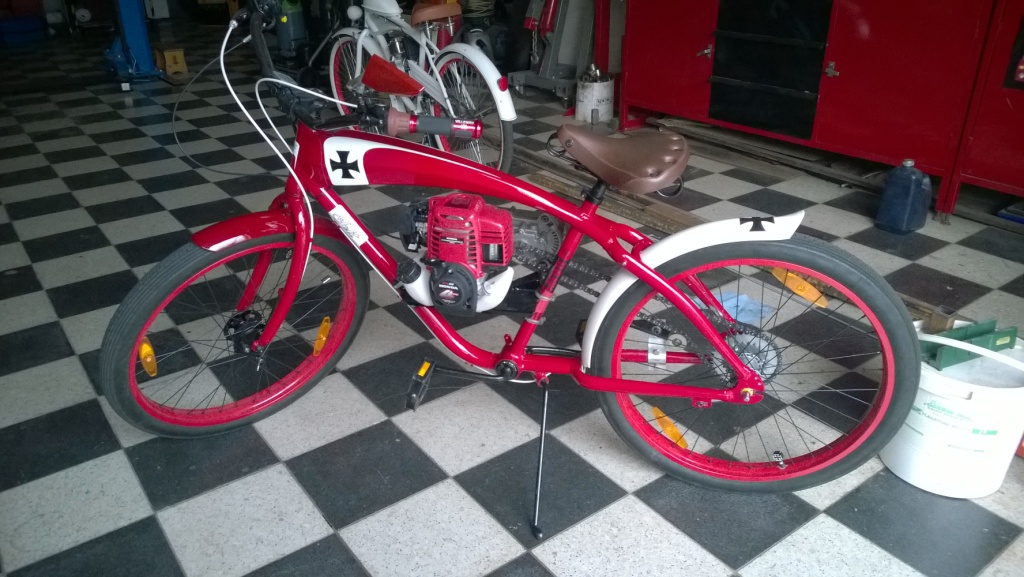

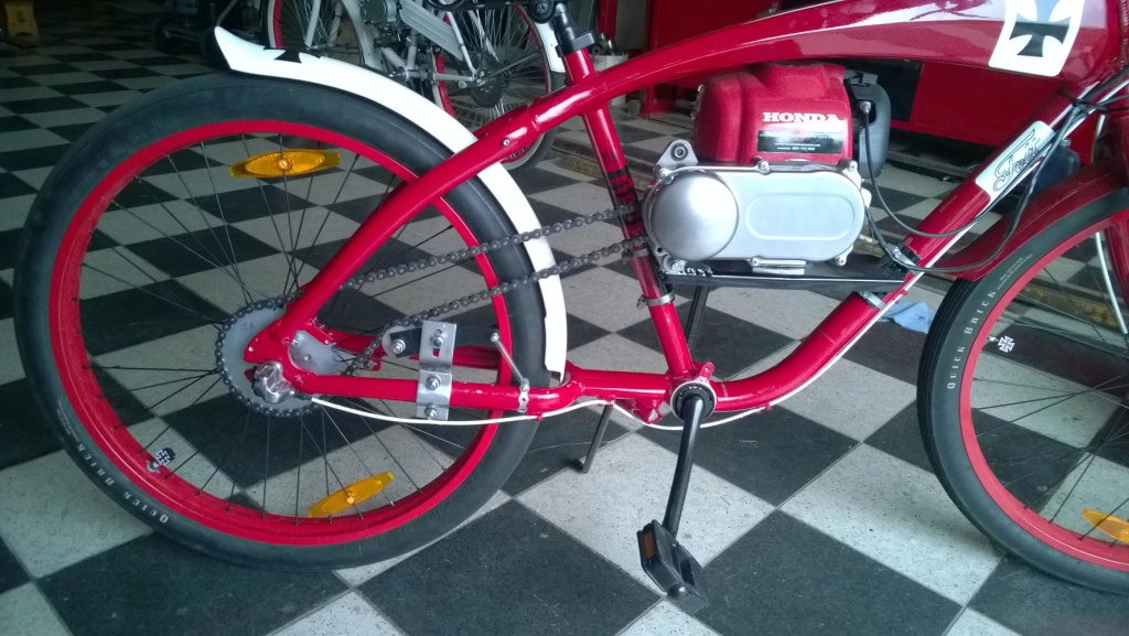

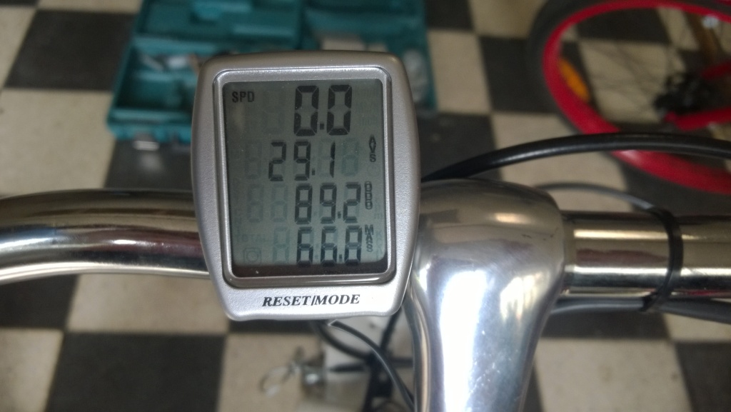

Shimano 3rzchl. náboj na kotouč nedělá.Jediné co jsem našel tak Sturmey Archer za 2250Kč.Chtěl jsem se ještě zeptat jaký náboj jsi použil a jakou zadní rozetu-kolik zubů,popř. jak to jede.Já tam měl původně motor z křoviňáku 2takt,musel jsem předělat válečky ve variátoru,protože měl vysoké otáčky no a na konec jsem volil Hondu.Zadní rozetu mám 36 zubů,na 1 se v poho rozjedu max 35,na 3 52Km.Mám ještě tento moto co ty ale na přímo,kolo jede skoro 70km.
spodní číslo je max.rychlost

Jak jsem psal výše-pohon zad.kola je na pravé straně,protože tam mám variátor a na pravou stranu potřebuji kotouč.brzdu a volnoběžku pro šlapání.Na obrázku je to vidět-červený Felt.
