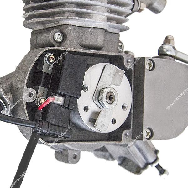

Ahoj, potřebuji radu. Mám Sky Hawka a ten nemá cívku na světlo. Má jen zapalovací. Chtěl bych poradit jak vyřešit to, abych mohl mít na motor napojené magneto a to mi když bude motor nastartován, napájelo žárovky (3/4,5V v předním a zadním světle. Přemýšlel jsem o cívce, která by byla u zapalovací cívky (na ní a navzájem izolované) . Je to pitomost ? Děkuji předem za radu. Dom Estos
Re: Osvětlení kola
Napsal: pon 13. bře 2017 22:18:04
od Dom Estos
Foto zapůjčeno z e-dárky

Re: Osvětlení kola
Napsal: stř 15. bře 2017 8:33:56
od Dom Estos
Tak jsem to nakonec vyřešil ledkama z Liedlu. Ale je to proveditelné nebo pitomost ? Dom Estos
