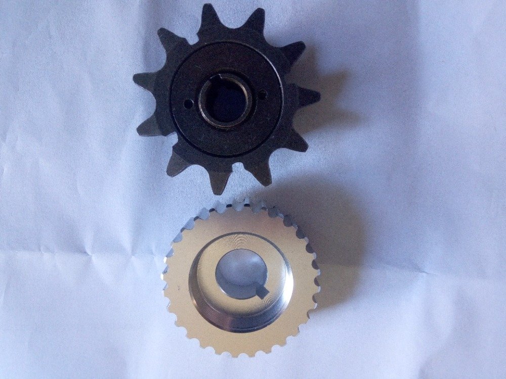

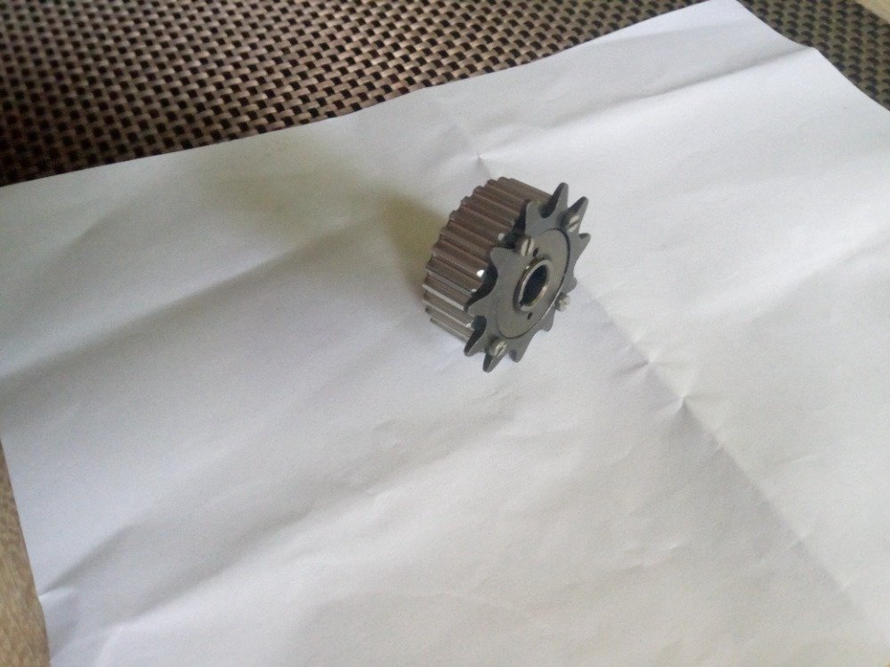

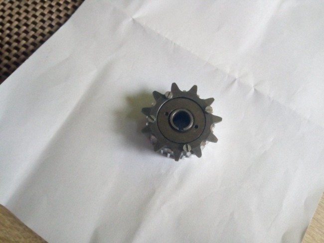

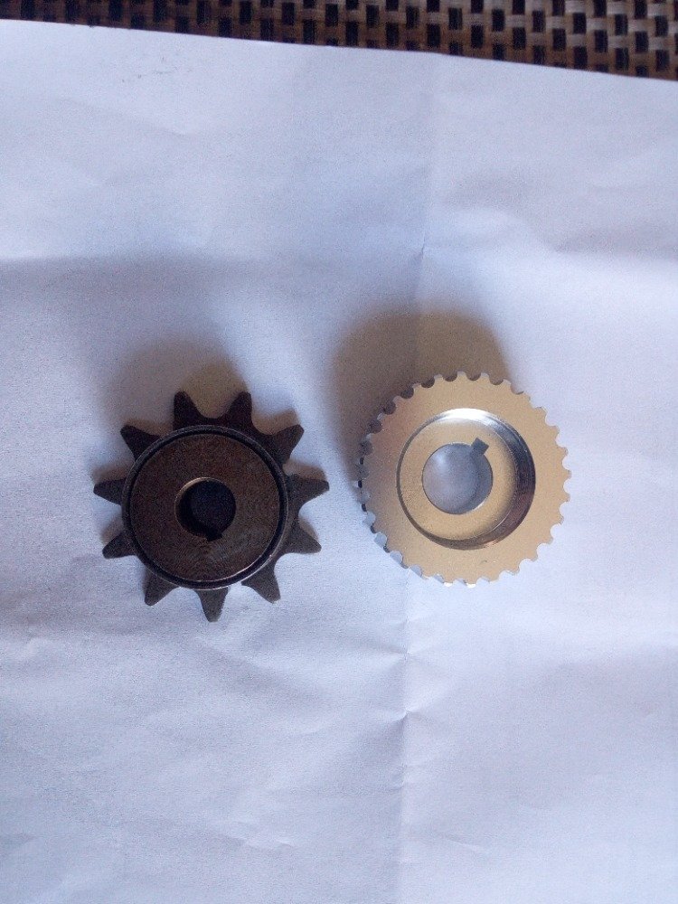

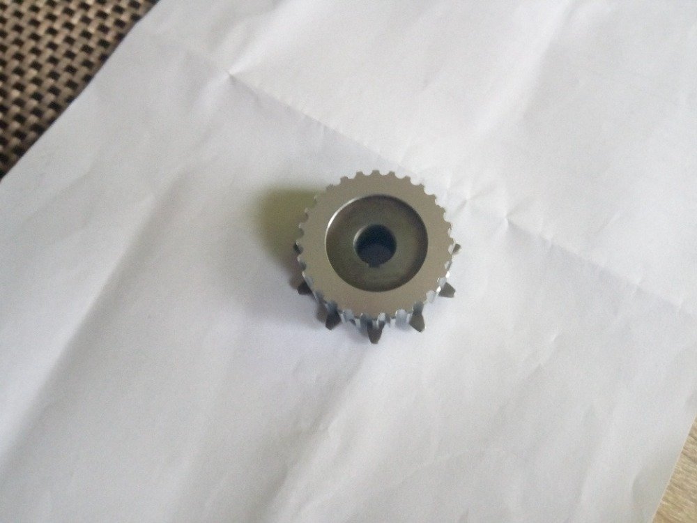

Přední řemenové kolečko jsem upevnil na řetězovou volnoběžku.
