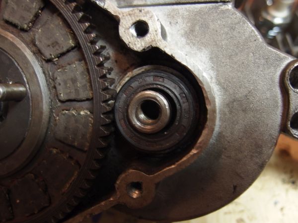

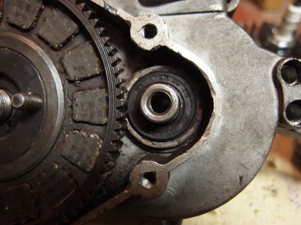

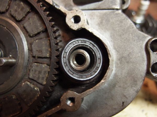

Re: Spojka
Napsal: sob 16. led 2016 2:22:13
od Luky91
díky pánové, díky i tobě tore... prosím tě, myslíš že to tam dostanu i když nesundám tu spojku?? zdá se mi tam dost málo místa... zřejmě ale máš zkušenosti...
Re: Spojka
Napsal: sob 16. led 2016 11:56:56
Luky91 píše:díky pánové, díky i tobě tore... prosím tě, myslíš že to tam dostanu i když nesundám tu spojku?? zdá se mi tam dost málo místa... zřejmě ale máš zkušenosti...
Jde to, ale dost špatně.Většinou něco poškodíš.Takže lepší stahnout spojku.Ven ho dostaneš,
dovnitř už obtížně.Musíš ho tam narazit kulatým dřevěným špalkem po obvodu.Aby nebylo
šikmo.Špalek tam nedostaneš ohledně ozubení spojky.Takže spojku dolů.
Tady je to vidět, že to tam nejde jen tak dostat. ;) Tor.
Re: Spojka
Napsal: sob 16. led 2016 21:20:02
Já bych to zkusil. Ono to ozubené kolo spojky bez přípravku jde blbě dolu a i s ním je štěstí, že to půjde. Mně se to povedlo sundat jen silou (testovací motor na rozebrání / na díly).
To gufero tam pak celkem vleze, ale přiznám, že se tam byly dílčí otlačeniny.
Nasazení
Nasazení
Troška síly + otáčet kolem
Až zbývá jen doťuknout.
Re: Spojka
Napsal: sob 16. led 2016 22:49:26
j-z píše:Já bych to zkusil. Ono to ozubené kolo spojky bez přípravku jde blbě dolu a i s ním je štěstí, že to půjde. Mně se to povedlo sundat jen silou (testovací motor na rozebrání / na díly).
První gufero jsem natrhnul v břitech a druhý jse otlačil a škrábnul na obvodě.Radši jsem to

mockrát díky pánové, zkusím to... ví někdo prosím jaký typ gufera je u sunway 80?
Re: Spojka
Napsal: stř 20. led 2016 20:32:34
Luky91 píše:mockrát díky pánové, zkusím to... ví někdo prosím jaký typ gufera je u sunway 80?
Jak naznačuje Tor - ty 3 cifry znamenají vnitřní x vnější průměr a šířka. Zkus přeměřit.
Moje fotky jsou z padesátky Machina, která má rozměry 14,8 x 27 x 7,5 - viz fotky.
