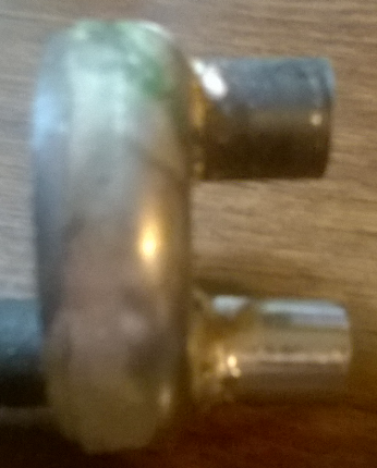

Čau, dlouho jsem vymýšlel jak upravit, nebo který tuningový výfuk koupit. Nakonec jsem na víčko kiťáku navařil kus trubky (čumí na dvou místech-origo a dovařená) a víčko lehce provrtal. Vypadá to, že to pojede :) . Zítra to lehce projedu a dám vědět co a jak. Dom Estos
Re: Výfuk
Napsal: pon 14. lis 2016 21:51:43
od Dom Estos
Re: Výfuk
Napsal: úte 15. lis 2016 16:39:00
od Dom Estos
Tak to frčí bombově . Nebýt deště a prasklého drátu v předním kole, bylo by to supr :) . Jinak motor táhne znatelně víc a hluk navíc je minimální oproto kiťáku. Dom Estos

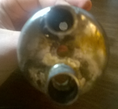

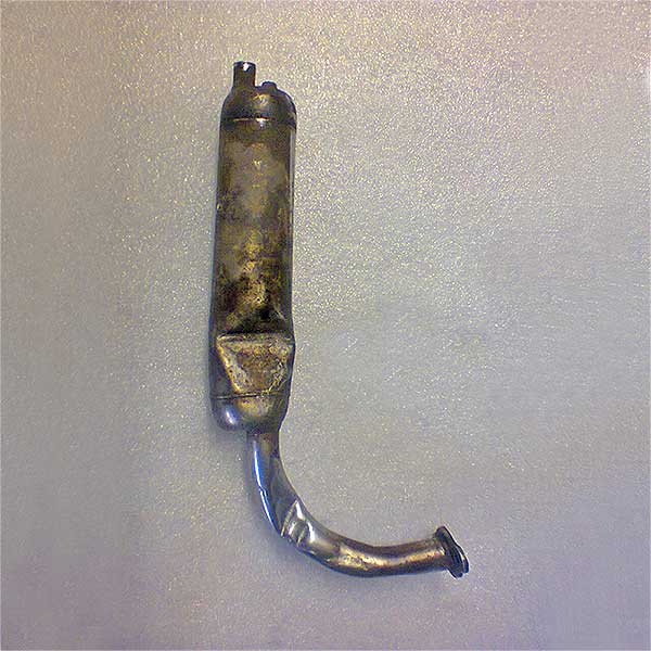

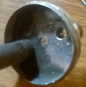

Zaslaná reklamace výfuku do e-darky.eu
"Motor netahá odspodu, žádám důrazné proskoumání a nebo výmněnu za jiný lepčí výfuk"
Reklamovaný výfuk
Reklamovaný výfuk

Napsal: pon 19. čer 2017 16:03:49
od Dom Estos
Jak ?????? :D
Re: Výfuk
Napsal: pon 19. čer 2017 20:58:30
od nulrum
Předpokládám, že po důrazném laboratorním přezkoumání bylo zjištěno, že výfuk je v pořádku, ale uživatel je mimoň. :lol:
Re: Výfuk
Napsal: pon 19. čer 2017 22:48:48
Zdá se vám na něm něco divného? Já někdy nevím jestli si ty lidi náhodou nedělají srandu, ale ne. Myslí to naprosto vážně. Tohle mě fakt dostalo do kolen, že jsem smíchem málem upadl.
Tak jsem se chtěl jen podělit co je všechno možné :)
Re: Výfuk
Napsal: úte 20. čer 2017 13:34:27
od Honza
já myslim, že tam leje nějakej slabej benzín, nemá v tlumiči dostatečnej tlak, a pak se mu to bortí.... :D
Re: Výfuk
Napsal: úte 20. čer 2017 14:15:29
od koblizek
Madhu píše: pon 19. čer 2017 22:48:48 Zdá se vám na něm něco divného? Já někdy nevím jestli si ty lidi náhodou nedělají srandu, ale ne. Myslí to naprosto vážně. Tohle mě fakt dostalo do kolen, že jsem smíchem málem upadl.
Co by na něm mělo být divného ? Výfuk má sice lehký tuning , ale jinak je jako nový téměř. Reklamaci jste uznali ? Když jsem to viděl málem jsem si cvrnknul do prádla :D :D :D nevěřím že tohle není recese , tohle nemůže myslet nikdo vážně . :D No a když jsme už u těch legrácek tak něco pro dobrou náladu. https://www.youtube.com/watch?v=ist0mlIeogk
