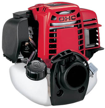

Ahoj a omlouvám se,že to míchám mezi tyto motory. Nemá někdo zkušenosti s čtyřtaktními motory např. tento? http://www.pepasport.eu/motor-37ccm-4t-ohc-140fa
Děkuji
Re: Zkušenosti s čínskými KITY 49,60,80 cm3
Napsal: pon 27. dub 2015 13:58:21
Vypadá to na kopii Hondy se vším všudy. Jestli zkopírovali i kvalitu, bude to ok. O tom ale dost pochybuji ...
Čína (cca 4 tis. Kč)
Honda (cca 7 tis. Kč)
