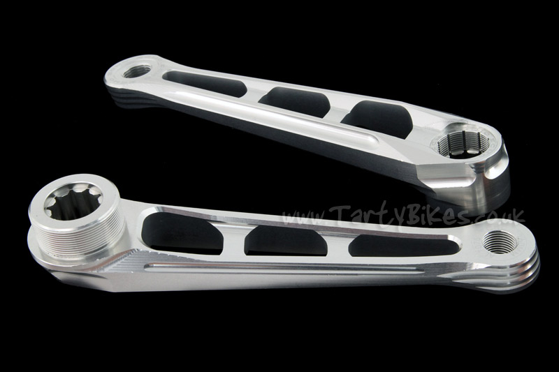

Právě jsem našel vhodnou kombinaci s minimalnímy nároky na případné doladění - středové složení Shimano Hollowtech 2 + Echo Urban Spanis isis a k tomu kliky na Isis.
http://shop.trialricany.com/files/echo-urban-bb.jpg
http://www.tartybikes.co.uk/images/cust ... l20132.jpg

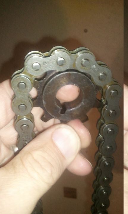

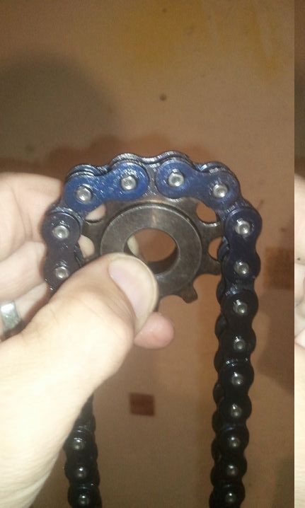

Objednal jsem předlohu a těšil jsem se, že budu co nejdříve jezdit. To nadšení, když dorazila, si určitě umíte živě představit. A to rozbalování jednotlivých dílů.... no ... zkusil jsem, jak to na sebe pasuje.... tož jsem to nafotil, zabalil zpátky do balíku a poslal zpátky. (Musím pochválit pana prodejce, že byl velice vstřícný.) A začal jsem s výrobou vlastní předlohy. Tolik moje zkušenost....
kolo s čínským řetězem
kolo s českým řetězem
