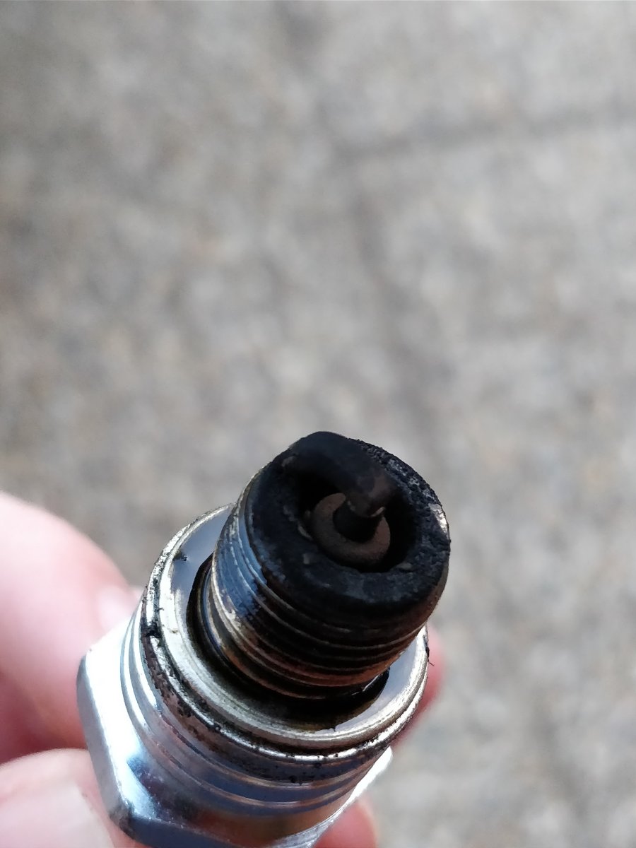

Proč trysku? Zkus se nejdřív podívat na svíčku a napiš jak je na tom.
Re: Netáhne v plném plynu
Svíčku jsem koukal - ze začátku jsem ji měl černou mastnou (moc oleje, míchal jsem těch 1:20, prvních cca 180km), teď jsem začal míchat méně oleje a začíná mít takový cihlový nádech, takže si myslím, že tam by problém být neměl. Zítra mohu přihodit nějaké foto.

Cihlový nádech, jde hlavně o to jestli je čistá. Kdyžtak se může dobarvit

No to by jsi poznal právě podle té svíčky. Zkus sem dát fotku izolátoru s kontakty a napiš jakou svíčku tam máš. Při testování si můžeš sundat klidně výfuk a to uvidíš výsledek
