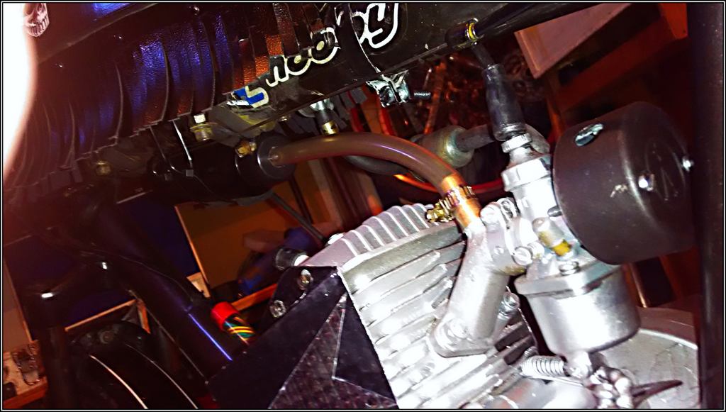

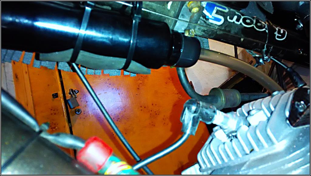

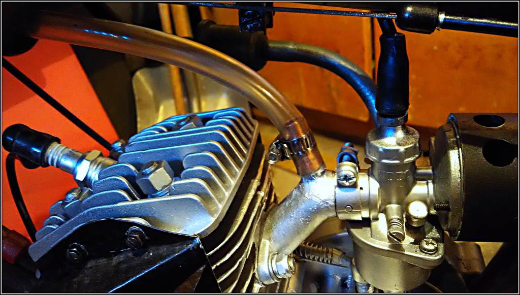

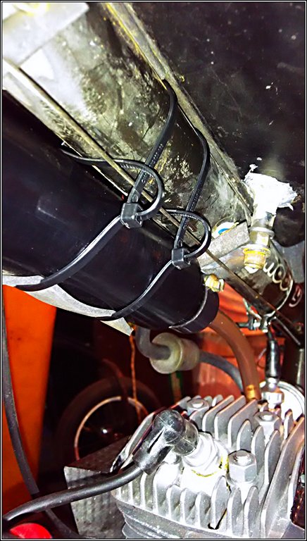

Re: Klapky nebo Boost systém
Tak jsem to vyzkoušel BOOSTER amatérsky vyrobeno z dezodorantu Fa viz foto mile mne to překvapilo motor jede klidněji přesně za plynem a pocítil jsem i větší výkon ..........tak už tam zůstal jede super !!! BO-TO

TAKY MAM JEŠTĚ JEDEN MOTOR ROZEBERU VŠE VYHLADÍM VYLEŠTÍM A PRUBNU JEDNU VĚC ....PAK NAPÍŠU DNES SEM BYL NA VÁNOČNÍM SRAZU MOTORKAŘŮ TAK SEM TOMU TROCHU DAL VÍC A NA TO ŽE VÁŽÍM 105 KG TAK PO ROVINĚ TO DALO 59 KM ALE VÍC SEM RADĚJI NEDÁVAL HODNĚ MĚ TEN BOOSTER PŘEKVAPIL ASI SEM TREFIL PŘESNĚ VELIKOST TE NÁDOBKY ........VIDEO ZE SRAZU POŠLU !!!!!!!!!!! http://bo-to.rajce.idnes.cz/Vanocni_sra ... V_2016.jpg
