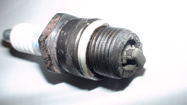

Pánové toto je svíčka Z4C po ujetí prvních asi 800Km na špičkový plně syntetický olej Q8 RS Extreme 2T Distribuce: pan Šváb Hořičky :o
Zděšení a hrůza, Prvních 200Km poměr 1 : 20 dalších 300Km 1 : 25 a potom asi 300Km na 1 : 35 až 1 : 40
Toto jsem ještě nezažil, takže jsem tam dal svíčku BRISK SUPER N17C a doporučuji všem zahodit tu čínu a dát hned jinou kvalitnější. Pokud možno teplou svíčku . Jo a o tom oleji mám také svoje mínění. Takže jsem okamžitě přešel na jinou značku. zdar trutnovák

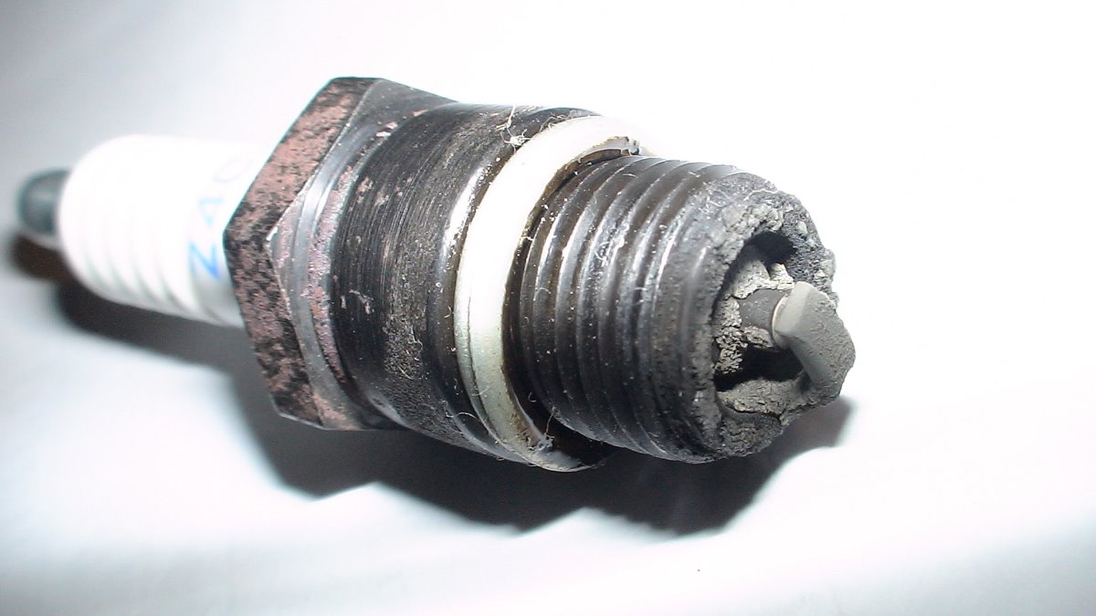

trutnovák píše: ned 03. zář 2017 8:20:11 DSC01798.JPGPánové toto je svíčka Z4C po ujetí prvních asi 800Km na špičkový plně syntetický olej Q8 RS Extreme 2T Distribuce: pan Šváb Hořičky :o
,,,,,,,,,,,,Plně souhlasím ...tady není co dodat "!!!!!!!!!!
