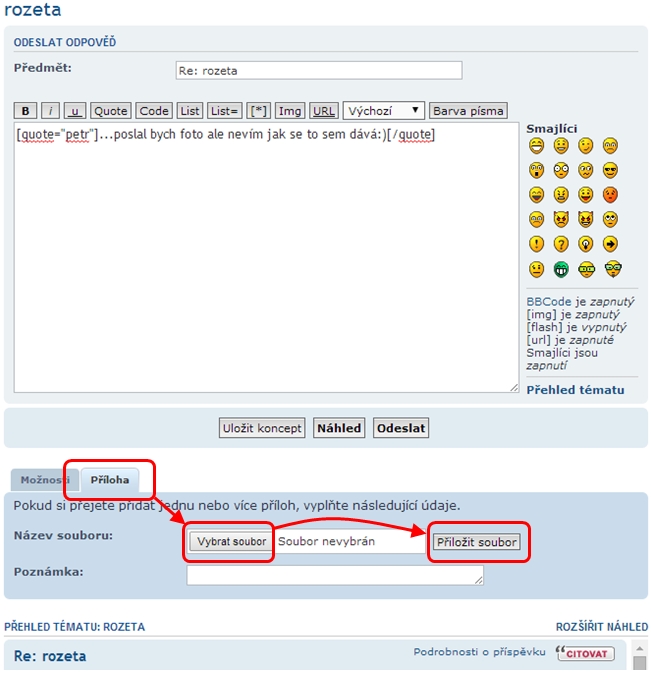

zajdi do sekce tuning, fotografie, dej rychlá odpověď, upravit v editoru (hned vedle odeslat :), přidat přílohu
Re: Tuningový karburátor?
petr píše:nevim jak:(
Je to tady trošku kostrbaté :-(

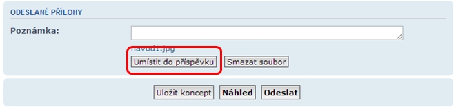

Klikni na „přílohu“
Vyber soubor (z disku)
Přilož soubor (načte se to na tenhle web)
Umísti do příspěvku (načte se do tvého příspěvku přes /attachment/- obvykle nevhodně do začátku - použij Ctrl+C a Ctrl+V).
Pro jistotu si udělej náhled.

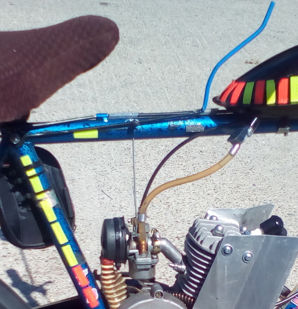

Tak ten sytič mám vyřešený stejně a naprostá spokojenost.Chci se zeptat na tu hadici na sání?To máš kvůli odkapávání oleje?A kam až ji máš vyvedenou?Díky
Karol sa
Příspěvky: 13
Příspěvek od Karol sa »
zdravím, ta hadica je až po uchytenie motora ,a dal som ju tam aby pri pridaní plynu motor nehučal ,ja si myslím že to trochu pomohlo.

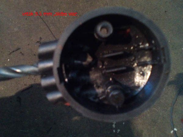

Karol sa
Příspěvky: 13
zdravím,trochu som zväčšil nasávacie dierky.
