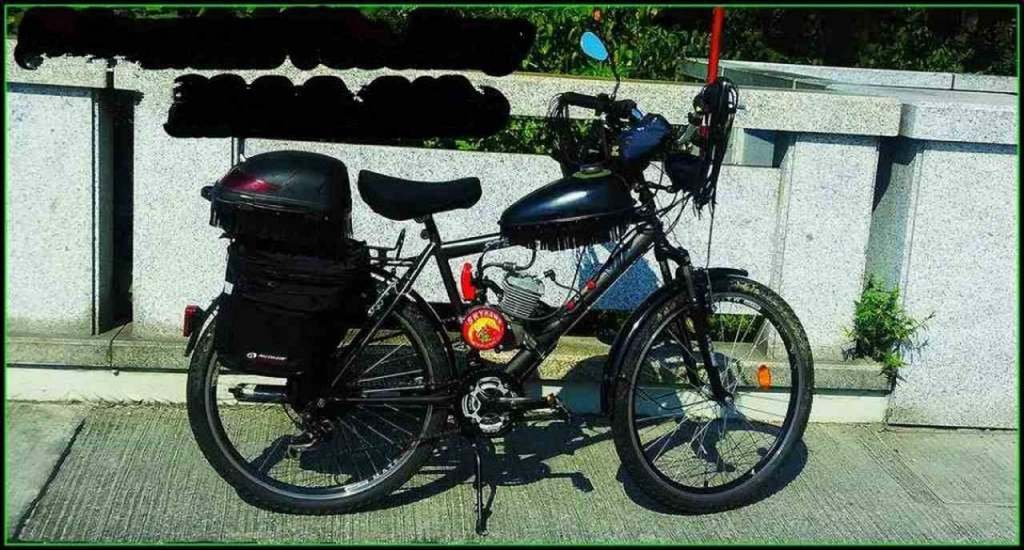

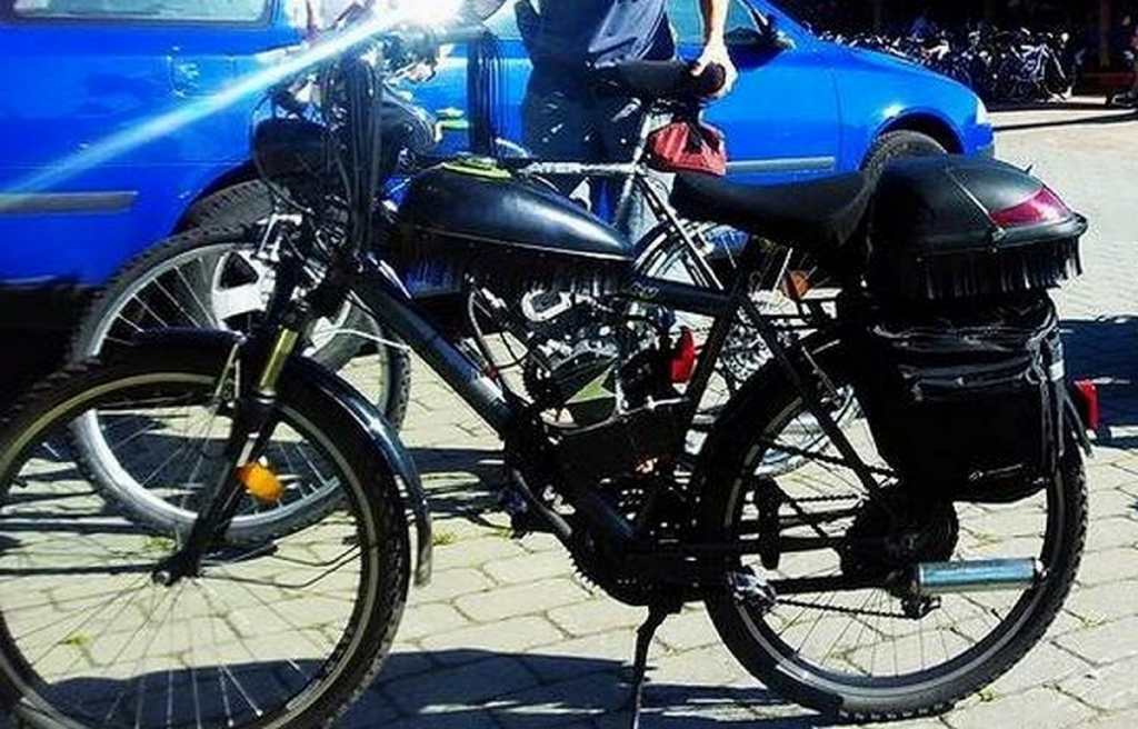

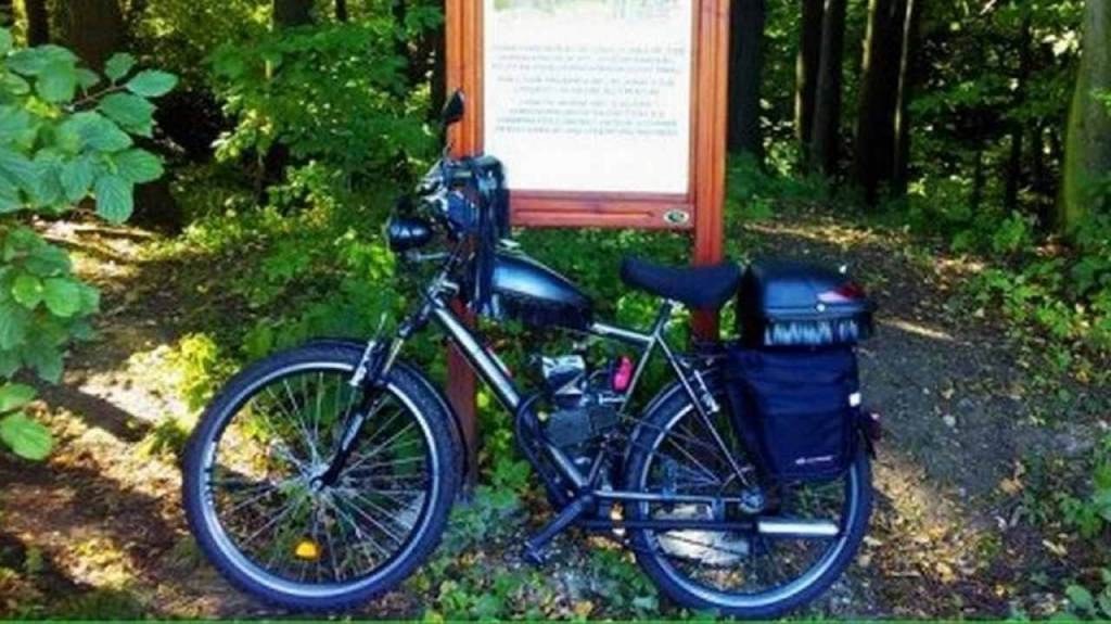

V neděli 20.11.2016 byl ukradeno motokolo značky MAYO XC HOBBY s motorem SKY HAWK 70ccm .bylo vybaveno na delší cesty ......viz . FOTO .....kdyby jen tak náhodou ho někdo zahlédl což se může stát !!!!....prosím volejte na číslo 774286303 děkuji BO-TO@seznam.cz
