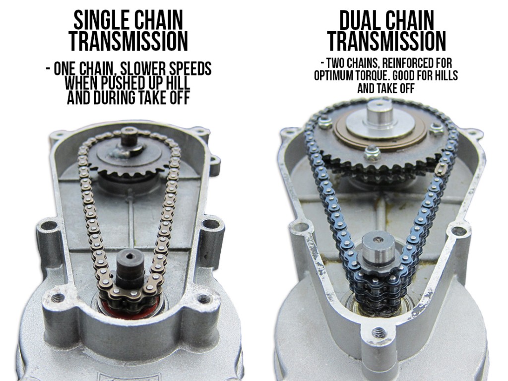

Pokud k tomu od e-darky seženete kvalitní "převodovku" bude šlapat bez poruchy. To je slabý článek všech těchto motorů. Tzn. od výstupní hřídele dále.

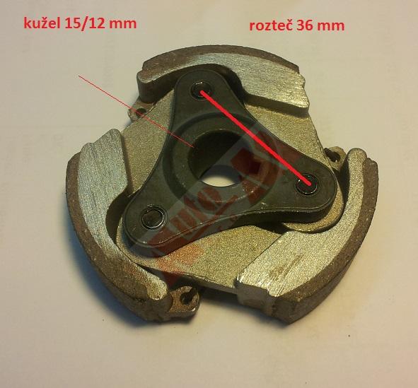

Chci se zeptat za kamaráda stále se mu sjíždí sojka o pár kilometrech je pryč ....U čtyřtaktní .......V čem je problém .....Váží si 65 kg
Re: 4taktní motor z edarky
Problém s rozjezdy . . . Ty spojkové odstředivé čelisti se asi "tisíckrát" protočí v bubnu než zaberou. Těžko někoho učit rozjíždět jak v tanku, kde se prý spojka ničila stejně rychle, pokud řidič neměl ten správný cit, ale prostě musíš dostat motor hned do vysokých otáček. Spojkové obložení chytí rychle buben a jedeš, jinak se tam všechno třením rozpálí do červena a zničí.
Potom je možné určitě zvolit slabší (měkčí) pružiny čelistí. Tím se rychleji "pakny" odstředivou silou roztáhnou a zaberou.
No a pak ten problém s převodem od čelistí ven a to je ta nešťastná převodovka viz výše. Svůj podíl má i obložení, ale mám spoustu lidí co to mají všechno vychytané.
Díky tu převodovku budem muset předělat ....

Zdar co jetam todle
spojka tuning minikros
normalni
normalni
do normalni mas tri druhy pruzinem mozna ctyri
To vypadá na vadu materiálu. Vůbec mě nenapadá proč by to jako mělo prasknout zrovna v tomto místě. Tam to snad tak namáhaný není. Nebo se mýlím.
Jo to vypadá jednak na nevhodný materiál (má hrubou strukturu v lomu) a jednak je tam přesně v tom místě ta silná tažná pružina, která tomu dává zabrat při roztahování čelistí odstředivou silou. No a ještě jsme neviděli ten protikus /zvon / unašeč . . . ten někdy dost hází do všech stran.
Zdravim to byla spatne nastavena vzdalenost spojky do bubnu .Spojka byla hodne utopena a trenim praskla.

taky mám odstředivou spojku a taky se mi ji podařilo jízdou do kopce hned oddělat. V QAD-ATV mi řekli, že jsem ji nevhodným zacházením zničil. Druhá spojka, co mě přišla měla prasklé gumové obložení na paknách. Třetí kus mám a používám dodnes. Od té doby to do kopců tlačím a mám divný pocit pokaždé když to po nejaké námaze trochu zasmrdí...
Dej tam slabci pruziny dřív sepne při rozjezdu a dokopce při nisich otáčkách bude rozpinat ještě celisti .
