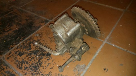

Prosím co je toto za převodovku,viděl jsem jí,na foto srazu Motokoláče? Dík
Re: Dvourychlostní převodovka
Napsal: ned 16. říj 2016 22:20:16
od pavelt74
Tady je foto z Motokoláče.
Napsal: pon 17. říj 2016 16:11:55
pavelt74 píše:Prosím co je toto za převodovku,viděl jsem jí,na foto srazu Motokoláče? Dík
Pokud vím, tak se jedná o ruční výrobu v http://motokola.cz/ (případně firma na motokola.cz nějak napojená).

Nahodou jsem narazil na tohle. Skoda ,že neni nejake oznaceni podle ceho to vyhledat.
https://motorky.bazos.cz/inzerat/82149719/motokolo.php
Napsal: pát 15. pro 2017 22:26:51
od pavelt74
To je zajímavá převodovka,majitel to asi taky nebude vědět co je to zač.Našel jsem variátor co hledal kolega wipeout3,ale nemůžu se dopátrat ceny. http://www.freewtc.com/products/rear-mo ... -23507.htm edit:Tak to variátor asi nebude,je to převodovka. http://www.bicycle-engines.com/Complete ... e-III.html

Jinak to na fotografii co leží v té hromadě uhlí na té dlažbě je převodovka, ale zajímala by mě váha a její rozměr :)

Zdar tak sem sehnal nejaky streva na převodovku .
takle je to pohromade
rozlozany
rozlozany
v tom to bude chodit jeto jen mustr jestli se zadari
